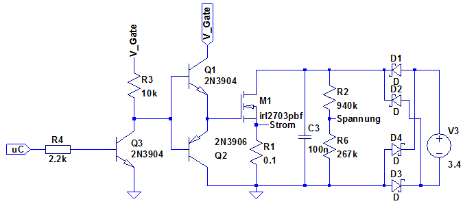

von Raimund W. (bumpl)
> Wozu das?
> Die abgegebene Leistung errechnet sich aus Spannung und Strom.
Naja, ich möchte die Leistung mittels PWM über einen MOS-FET regeln. Zum
messen des Stroms nehm ich einen kleinen Messwiderstand mit 0,1 Ohm. Zum
Messen der Spannung wollte ich nach meinem Gleichrichter (nötig, da ich
den Generator in beide Richtgungen betreiben will) einen Spannungsteiler
verwenden.
Das Problem das sich jetzt ergibt ist, dass die Spannung über dem
Spannungsteiler immer dann (annähernd) stimmt, wenn der MOS-FET sperrt
(da ja jetzt kein Stromfluss, also auch kein Spannungsabfall im
Generator).
Leitet der MOS-FET allerdings, ergibt sich zwischen Messwiderstand und
Generator-Innenwidertänden ein Spannungsteiler (0,1Ohm/1,6Ohm) und meine
Spannung am Spannungsteiler ist nahezu Null.
Wenn ich jetzt die Induktivität der Spulen hätte, könnte ich wohl den
Spannungsabfall rückrechnen und die echte induzierte Spannung
rausfinden.
