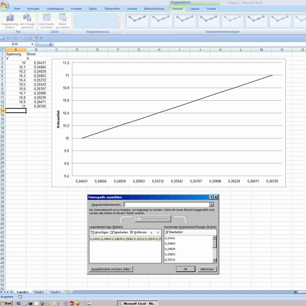

Ich will dass Excel 2007 die x-Achse mit meinen Messwerten für die
Spannung darstellt.
Bis jetzt zeigt es nur die Anzahl der Messungen.
Der Mist treibt mich noch in den Wahnsinn, bei Office 2003 hat man sich
noch zu recht gefunden.
Sollzustand: y-Achse stellt Strom dar, x-Achse Spannung

Evtl. hat Du ein Liniendiagramm gewählt statt eines Punktdiagramms.
Falls es doch schon ein Punktdiagramm ist:
Im Fenster "Datenreihe auswählen" die "Datenreihe1" markieren und über
"Bearbeiten" das Feld "Werte der Reihe X" richtig ausfüllen (ist
vermutlich jetzt leer).

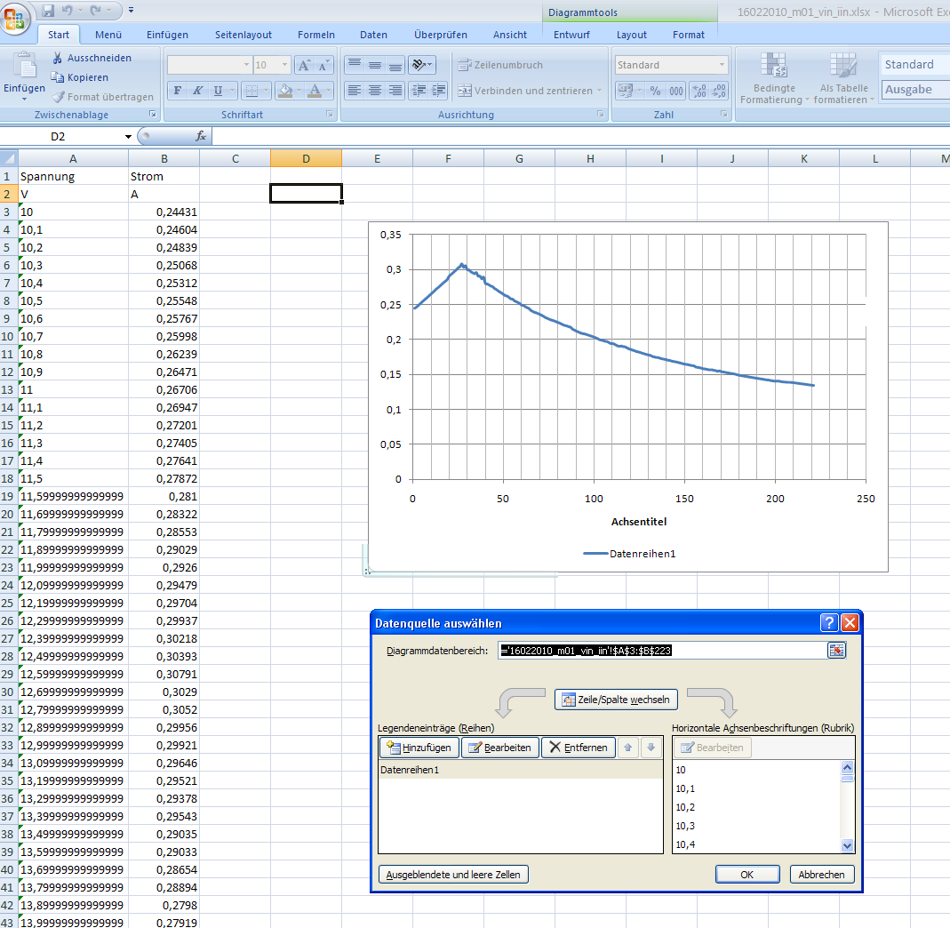

Gast #1601392
Hast Du SP2? Ich hatte bei Word einen Fehler, der mit SP2 bereinigt
wurde.
Habe mal das Diagramm bei mir erstellt - ansatzweise. Die x-Reihe ist
so, wie Du sie möchtest.
Gast #1602050
SP2 ist vorhanden, wenn man dem M$ Installations-Assistent glaubt.
Wie hast ud dass so hinbekommen, muss wohl an meiner Diagramm Erstellung
liegen.
Was mache ich falsch ?
Gast #1602068
also die bedein Zahlenrehen eingegeben (keine Formeln)
Einfügen - Diagramm - Liniendiagramm...
Datenquelle auswählen, wie bei Dir auf dem Bild. Dann links Hinzfügen:
Reihenname ist der Bereich der Spannung / Reihenwert ist der Breich
Strom -> OK und dann rechts Bearbeiten und noch mal den Bereich Strom
eingeben...
