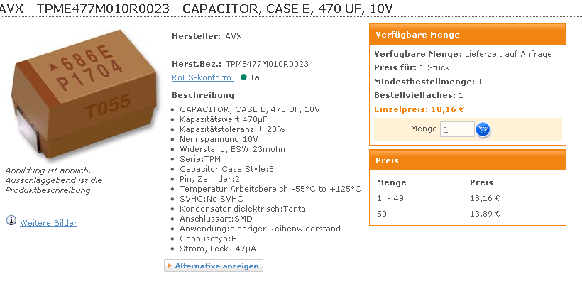

Habe wegen diesem Thread mit dem geplatzten  Tantalkondensator mal
geschaut was die Dinger so kosten, ich glaub's ja nicht, 18€ !
[schrei]
           *18€*
[\schrei]
Warum verwendet jemand so teure Dinger, was können die, was Elko's
Keramik, Glimmer oder Folie nicht können?
Gast #1600730
Lieferzeit auf Anfrage: allein das sagt schon aus das diese Tantalkondis
keine gelagerte Ware sind dementsprechend teuer.
Für gewöhnlich sind die natürlich billiger.
Gast #1600756
In der Größenordnung an Kapazität, frage ich mich allerdings auch nach
der Anwendung.
Grundsätzlich ist Tantal etwas langlebiger, besonders die gesinterten
(nicht flüssigen), und vor allem frostfest. Gewöhnliche Elkos sterben da
zwar nicht, verlieren bei Minustemperaturen aber ordentlich Kapazität.
Gast #1601350
mmh, in dem Thread schreibst du aber was von 100µF und 18V anliegender
Spannung, d.h. die Spannungsfestigkeit des Tantal-Elkos sollte schon
etwas höher liegen. 25V-Typ wäre angebracht.
