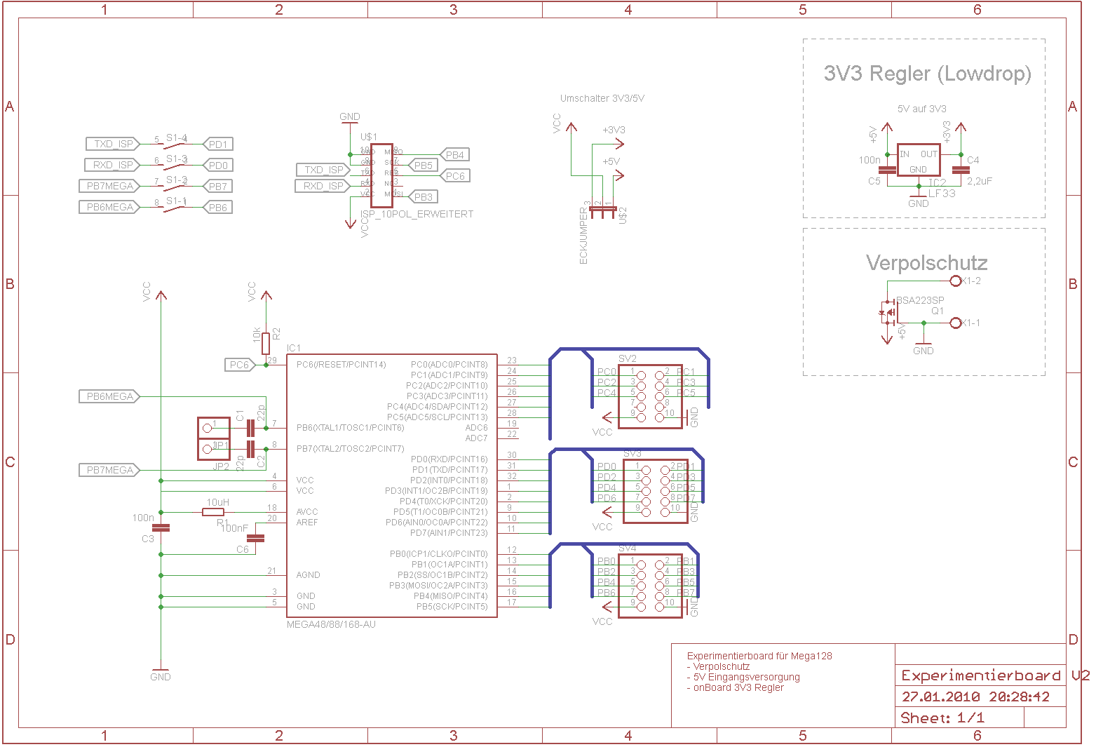

Einen schönen guten Abend.
Ich versuche gerade einen ATmega328P mit meinem AVR910-Programmer (und
AVRDude) zu Flashen (bzw. erst mal die Fuses auszulesen).
Jetzt meckert mein AVRDude: selected Device is not supportet by
programer.
In der AVRDude.conf steht leider als Devicecode für den AVR910
Programmer nur 0x0 (und der Wert ist auskommentiert).
Woher bekomme ich den richtigen Devicecode zum Eintragen?
Gruß, Julian

OP #1602477
Irgendwie komme ich nicht weiter.
Nachdem ich mit dem AVR910 Programmer trotz der -x devcode=0x39
Anweisung (ich hab einfach mal 0x39 verwendet, das ist der Mega324 mit
gleicher pagesize) nicht funktioniert habe ich meinen USBtinyISP
Programmer rausgekramt.
Mit einem USBtinyISP Programmer meldet mein AVRdude folgendes:
avrdude.exe: initialization failed, rc=-1
             Double check connections and try again, or use -F to
override
             this check.
Also doch ein Fehler auf der (selbstgeätzten) Platine?
Ich hab mal den Schaltplan hochgeladen
folgendes habe ich schon getestet:
- am AVR liegt Spannung an
- die Miso/Mosi/Sck/Reset Leitungen sind richtig angeschlossen und
durchgeklingelt
- der AVR reagiert auch mit Quarz nicht (sollte eigentlich noch auf den
Werkseinstellungen 1Mhz interner Oszillator sein, aber man weiß ja nie)
- der Reset Pin ist ordnungsgemäß verlötet (10k auf VCC)
