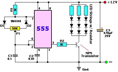

ich habe zwar eine klassische schaltung für den ne555 zur pwm, aber ich
würde es gerne genau berechnen. (frequenz, an, auszeit).
es kann ja nur von dem poti und dem kondensator abhängig sein.
Also hat jemand eine klassische FORMEL
es handelt sich um folgende schaltung

>...  es gerne genau berechnen.
Wozu?
Die Dioden und ggf. auch keram. Kondensatoren wackeln stark mit der
Temperatur. Zudem ist es belanglos, ob die Schaltung mit 1,439 kHz oder
4,883 kHz arbeitet. Wenn die Helligkeit nicht behagt, verdreht man
sowieso das Poti.

Zum einen sind (hoffentlich) in jedem (vollständigen) Datenblatt die
Formeln angeben und zum anderen kursieren genügend 555-Online-Rechner im
WWW. Einfach mal nach googeln und die Datenblätter von den Herstellern
konsultieren.
Zur Not könnte man sich die Formeln auch aus'm Finger saugen, wenn man
denn die Umschaltpunkte des 555 noch kenne würde. Der letzte Einsatz
bzw. Verwendung des 555 ist bei mir allerdings schon einige Jahre her.
Wenn Du die Schaltung verstanden hast, kannst Du die Fromel auch selbst
erstellen.
Ich habe dazu mal ein dreiteiliges Video erstellt:
http://et-tutorials.de/763/astabiler-multivibrator-mit-dem-timer-baustein-ne-555/
