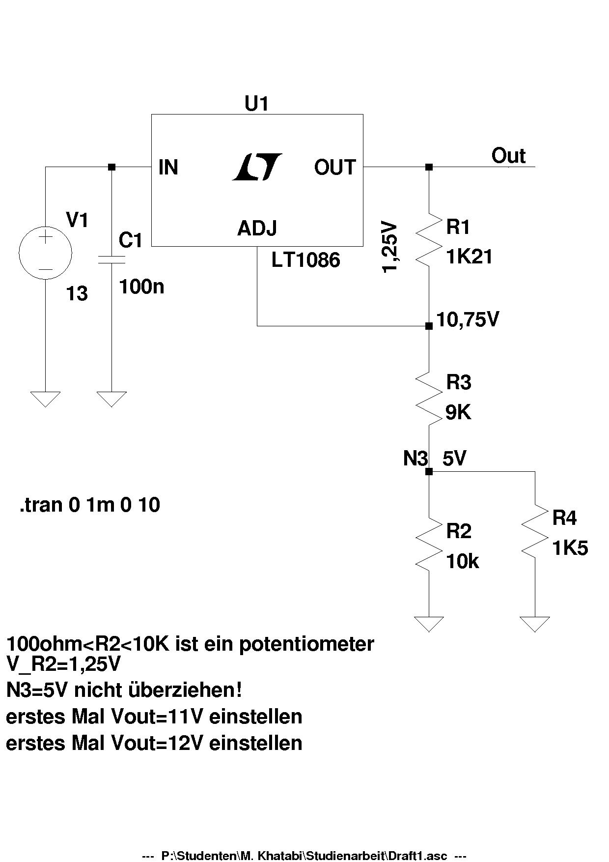

i brauche bitte eure Hilfe...Scahltung am Anhang
Ziel: Die Spannung Vout ist über R2 einzustellen.
R1=1,5K
R2 ist ein Digitale Widerstand. (0 bis 10Kohm). Der kann nur bis 5V
Spannungsabfall
Mit meine Werte ist die Spannungsabfall an R2 7V, was natürlich  Vout
nicht ansteuern kann.
Wie kann ich die Sachen realisieren, dass mein R2 den Regler ansteuert,
und nicht mehr als 5V an R2 abfällt??
danke.
Dann gib doch mal einen Hinweis, welchen Wert von V out Du haben
möchtest im Maximalfall.
Es wird dann ggfs. ( falls Du nicht mehr als 6.2 V Vout benötigst )
darauf hinauslaufen:
Du schaltest einfach  einen Widerstand R3 parallel zur R2.
#1601637
Mar2 schrieb:
> Vout soll ich zwischen 11 und 12 Volt einstellen
Dann fügst Du R3 nicht parallel, sondern zwischen R1 und R2 ein .
Größenordnung 9,1k (E24 normreihe)
Zu R2 schaltest einen R4 von 1,5 kOhm parallel.
Damit kannst Du etwas mehr als den von Dir geforderten Bereich 11...12 V
überdecken.

Vielen Dank Andrew aber die Schaltung hat leider so nicht funktioniert
am Ausgang soll ich einmal 11V einstellen, und dann durch einer
Veränderung der Widerstand R2 noch mal den Ausgang mit 12V einstellen
(Anhang Schalt.png)
Die Bedingungen also sind:
die spannung an R1 ist Vref=1,25V
Punkt N3 soll kleiner gleich 5V
(Anhang Draft1)
