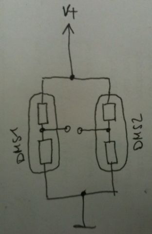

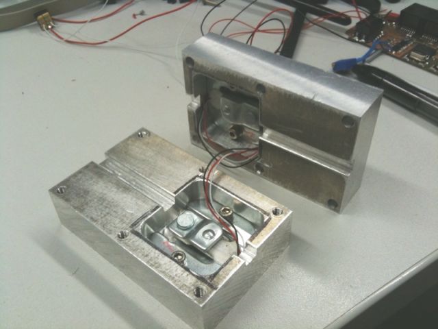

Gast #1602280
So, hier nun einige Fotos.
Die Stange liegt nur auf den beiden halbkugelfoermigen Auflagepunkten
der Waegezellen auf.
Die Waegezellen bestehen, wie schon geschrieben, aus einer Art DMS-Poti,
jeder der Widerstaende in der Schaltung hat 1k. Angeschlossen sind sie
an einen INA125 in Standardbeschaltung nach Datenblatt. Der generiert
auch die 2.5V Brueckspannung (V+).
Ich komme einfach nicht drauf, warum das nicht funktionieren soll.
Hier nochmal was mir zu denken gibt:
- Es gilt F_links + F_auflage + F_rechts = 0
- Wenn die Stange nur auf 2 Punkten aufliegt, dann muss die gesuchte
Kraft doch irgendwie darauf verteilt sein
Warum sollte das also nicht funktionieren ?! Vielleicht hat jemand die
alles entscheidene Idee? ;-)
Gruss,
--Stefan
Gast #1612026
ich greife diesen Thread nochmal auf, weil ich nun eine interessante
Beobachtung gemacht habe:
Wenn ich den Alu-Block umdrehe und die Stange von der andere Seite
einbaue, also quasi Waegezellen A und B vertausche (auch den Anschluss
am Messverstaerker), dann wird der ADC-Wert groesser je naeher das
Gewicht innen ist, also genau umgekehrt wie davor. Der Wert steigt nach
wie vor fuer zunehmendes Gewicht, d.h. hier ist nicht einfach eine
Vorzeichenumkehr im Spiel.
Ich schlussfolgere daraus, dass die Kennlinien der baugleichen
Waegezellen unterschiedlich sind und die Differenz mit zunehmendem
Gewicht auseinanderlaeuft. Wenn beide Waegezellen exakt identische
Kennlinien haetten, dann muesste eine Waage nach dem Prinzip
funktionieren. (Die Masse auf der Stange muss sich positionsunabhaengig
auf die beiden einzigen Auflagepunkte A und B verteilen, wo soll sie
sonst hin?)
Nun die Frage: Wie kann ich das messtechnisch korrigieren? Bis jetzt
sind die Waegezellen zu einer Vollbruecke zusammengeschaltet (Bild
"dms_schaltung.jpg" in meinem vorigen Posting) welche dann an einem
INA125 gemaess Standardschaltung laut Datenblatt angeschlossen ist.

Gast #1640631
Hallo zusammen!
Da ich einfach nicht auf die Loesung dieses Wiegeproblems komme, habe
ich einem Professor fuer technische Mechanik das vorliegende Problem
geschildert.
Die Antwort:
> Von der Mechanik her ist nichts gegen Ihre Vorgehensweise einzuwenden.
> Wesentlich ist, dass jede Wägezelle für sich die möglichen Kräfte
> richtig erfasst. Wenn dies gewährleistet ist, sollte auch Ihr
> Messprinzip funktionieren.
Entgegen einiger Meinungen hier, muss es also moeglich sein, ohne
Ortskenntnis die Masse des Gewichts durch die beiden Waegezellen zu
bestimmen.
Koennte der Messfehler dadurch verursacht werden, dass die Waegezellen
die Kraefte nicht korrekt erfassen? Bisher liegt die Stange einfach auf
den beiden halbkugelfoermigen Auflagepunkten der Waegezellen.
Ein interdisziplinaeres Problem, aber ich hoffe mit eurer Hilfe doch
noch die Loesung zu finden. :-)
Gruss,
--Stefan
Gast #1640685
Halbkugelförmig ist möglicherweise unpassend, dadurch das der hebelarm
sich durchbiegt kommen möglicherweise unterscheidliche querkräfte auf
die zellen.
Ob eine schneidenförmige auflage das verbessert müsste man mal
durchdenken. Es läuft darauf hinaus das ganze mechanisch so aufzubauen
das sich die der eintrag der kräfte (richtung der vektoren) exakt gleich
auf beide messzellen verteilt.
Wie sieht es mit der genauigkeit der Fräßung des gehäuses aus? Stehen
die Zellen wirklich parallel zueinander eventuell ist eine um ein paar
1/100mm gekippt. (Erfahrungsgemäß muss man sich schon sehr mühe geben um
diese genauigkeit zu ereichen!)
Vieleicht wäre mal ein experiment mit der unterlage von
fühlerlehrenblechen zwichen die gehäuse halbschalen ganz
aufschlussreich...
Torsten
Gast #1640744
Die "Wägezellen" sind nicht ernsthaft zu gebrauchen und definitiv nur
dafür ausgelegt 2x am Tag für ein paar Sekunden belastet zu werden
(Personenwaage). Belaste die Waage mit 50kg für zwei Wochen und aus den
DMS kommt nichts mehr sinnvolles raus / driftet alles weg.
Ich rate Dir zum Kauf von zwei richtige Wägezellen, mit den Dingern
wirst Du keine Freude haben.
