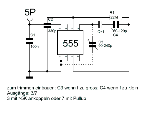

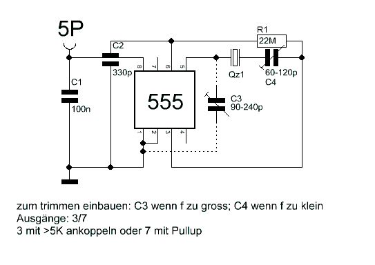

Hi! >Man darf nur die Schaltungen mit einem Lattice1016e und einem NE555, und >ein paar FF´s sind auch noch erlaubt, realiseiren. Dann maches so, 32KHz Quarz wurde genannt. Den klebst du an den 555, besser 7555 und teilst mit FF's auf 1Hz runter. Wenn im Lattice1016e noch Platz ist, kannnst du die FF's auch dorthin verlagern. Übrigens gegen alle halbwissenden, Quarz und 555 geht, ist nichtmal aufwändig und mit etwas Fanatismus sogar trimmbar. Ein kleiner Tip: ISBN 3-327-00211-8 Viel Erfolg, Uwe
Uwe schrieb: > Übrigens gegen alle halbwissenden, Quarz und 555 geht, ist nichtmal > aufwändig und mit etwas Fanatismus sogar trimmbar. > Ein kleiner Tip: ISBN 3-327-00211-8 Uwe, deine Diskussionsweise ist beleidigend! Du erklärst andere für halbwissend und erweckst dabei den Eindruck, dass du selber vollwissend bist. Dabei bleibst du uns diesen Beweis schuldig. Stattdessen wirfst du uns eine ISBN vor die Füsse, wohlwissend, dass die wenigsten die Chance haben werden den Inhalt des Buches kennenzulernen. Wenn du wirklich vollwissend bist, dann hättest du kurz erklären können wie das Funktionsprinzip Quarz<->555 funktioniert. Ich versuche mal eine Erklärung, habs aber selber nicht ausprobiert: Da der Triggereingang und der Ausgang des 555 sich wie ein invertierender Komparator verhalten, lässt sich damit die Grundfunktion eines Pierce-Oszillators aufbauen. Wie betriebssicher und seriös solch eine Vergewaltigung ist muss jeder selber beurteilen. Allzuviele Freunde hat diese Kombination nicht, denn in meiner 45-jährigen Literatursammlung findet sich kein Hinweis über diese Methode.
Uwe schrieb: > Übrigens gegen alle halbwissenden, Quarz und 555 geht, ist nichtmal > aufwändig und mit etwas Fanatismus sogar trimmbar. Erinnert mich an meinen ersten Frequenzzähler: 2 * 7400 Gatter und 1MHz Quarz, die letzen 3 Stellen zappelten wie Sau. Dann den Colpitts aufgebaut (Transistor in Kollektorschaltung), alle 8 Stellen standen wie ne Eins. Man kann digitale ICs in den Analogbetrieb zwingen, aber zuverlässig ist was anderes. Peter
Peter Dannegger schrieb: > Man kann digitale ICs in den Analogbetrieb zwingen, aber zuverlässig ist > was anderes. Die Quarzoszillatoren bei MCUs über XTAL1 und XTAL2 funktionieren wie dein 7400er-Oszillator. Das sind alles Ableger von der Pierce-Grundschaltung. Allerdings wissen wir nicht wie die internen Inverter in den MCUs für diese Aufgabe 'getrimmt' werden.
@ Manfred von Antenne (dipol) >Die Quarzoszillatoren bei MCUs über XTAL1 und XTAL2 funktionieren wie >dein 7400er-Oszillator. Nicht ganz. > Das sind alles Ableger von der Pierce-Grundschaltung. Sicher, aber der Teufel steckt im Detail! >Allerdings wissen wir nicht wie die internen Inverter in den MCUs für >diese Aufgabe 'getrimmt' werden. Eben. Denn das sind KEINE normalen, digitalen Inverter, sondern ungepufferte Inverter ala 74HCU04. Die haben eine deutlich flachere Kennlinie und sind damit im Analogbetrieb deutlich besser nutzbar. MFG Falk
Wie man mit dem NE555 einen Quarzoszillator aufbaut, würde mich auch interessieren. Das Beste, was man mit dem NE555 zustande bringt, ist ein Schmitt-Trigger, mit dem zwar theoretisch ein Quarzoszillator realisier- bar ist, allerdings nur einer, der nicht von selbst anschwingt, also mäßigen praktischen Nutzen hat. Man könnte vielleicht irgendwie eine Starthilfe realisieren, indem man den NE555 während des Anschwingens des Quarzes als RC-Oszillator laufen lässt. Dieser müsste aber so genau abgeglichen sein, dass während des Anschwingens keine zu große Phasenverschiebung zur Quarzschwingung ensteht. Ich glaube, selbst wenn man das mit viel Aufwand hinbekommen sollte, ist die Schaltung allenfalls als Prove-of-Concept zu sehen. Mit einem zusätzlichen Transistor und ein paar passiven Bauteilen ginge folgende Lösung: Man baut mit dem Transistor den eigentlichen Oszillator auf und benutzt den NE555 in Schmitt-Trigger-Beschaltung dazu, aus dem erzeugten Signal ein Rechtecksignal zu machen. Hauptsache, der NE555 ist irgendwie am Geschehen beteiligt ;-)

Koennte eventuell funktionieren. Aber besonders stabil ist das nicht. Wie yalu schon sagte eher "Prove-of-Concept". Ich wuerde das nicht so machen. Die Schaltung waere mir zu kritisch in der Auslegung. Gruss Helmi
MarioT schrieb: > Ich habs nicht getestet So etwas in dieser Richtung habe ich mir vorgestellt, als ich weiter oben schrieb: > Man könnte vielleicht irgendwie eine Starthilfe realisieren, indem man > den NE555 während des Anschwingens des Quarzes als RC-Oszillator > laufen lässt. Die R/C-Kombination alleine liefert nach der Formel im Datenblatt 102kHz, was ziemlich dicht an der Resonanzfrequenz des Quarzes liegt. Im nächsten Satz habe ich mich aber wohl geirrt: > Dieser müsste aber so genau abgeglichen sein, dass während des > Anschwingens keine zu große Phasenverschiebung zur Quarzschwingung > ensteht. Nach der Beschreibung im Buch muss die R/C-Beschaltung nur auf ±30% genau stimmen, was ja auch ohne speziellen Abgleich machbar ist. Ich hätte gefühlsmäßig nicht erwartet, dass der Quarz in der Schaltung so stark den Ton angibt, und das im ursprünglichen Sinne des Wortes :) Ich werde die Schaltung bei Gelegenheit ausprobieren. Im Moment habe ich leider keine ausreichend langsamen Quarze da.

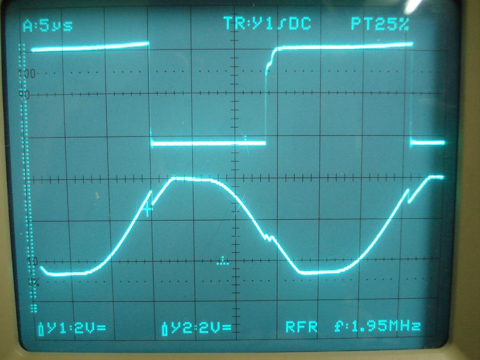

@Yalu brauchst du nicht mehr zu machen. Muste zwar erst einen Quarz suchen mit 32KHz und habe es dann getestet. Schwingen tut es auf der Quarzfrequenz. Aber die Kurvenform des Signal an PIN 2+6 sieht etwas abenteuerlich aus. Dort sieht man Mitten im Sinus noch ein paar Einkerbungen die von den Schaltstufen im NE555 kommen. Gruss helmi
#1603536
Hi! >Du erklärst andere für halbwissend und erweckst dabei den Eindruck, dass >du selber vollwissend bist Leider bin ich nicht allwissend, nur wenn ich mir nicht 100% sichert bin sollte man es nicht behaupten. Wenn ich: >Mit dem NE555 kanst du keinen Quarzoszillator bauen. lese, ist das für mich eine Behauptung die nicht haltbar und für mich eine Verbreitung von Halbwissen ist. Nun hat aber der gute Helmut sogar den Gegenbeweiss angetreten, also sei ihm verziehen und ich gelobe eine bessere Wortwahl. Damit ihr nicht denkt ich sauge mir das aus den Fingern im Anhang ein Schaltplan. Persöhnlich erstgerade getestet. Als Warnung muss ich dazusagen das die Betriebsspannung 9V nicht überschreiten sollte, weil sonst der Quarz überlastet werden kann und bricht.Ich habe jedenfalls jetzt keinen 32,xx KHz mehr Die Schaltung geht aber von 4-9V ohne merkliche Frequenzänderung. Viel Erfolg, Uwe

Das kommt ja in die Richtung, die ich mir dachte. Also funktioniert es. Ob der Einsatz sinnvoll ist oder nicht, ist eine andere Sache.
Uwe schrieb: > Als Warnung muss ich > dazusagen das die Betriebsspannung 9V nicht überschreiten sollte, weil > sonst der Quarz überlastet werden kann und bricht Sind dir dabei einige Quarze kaputt gegangen ? Ich habe das ganze nur bei 5V getestet. Wenn die aber bei mehr als 9V defekt werden ist aber auch schon 5V sehr hoch. Bei normalen Oszillatoren fuer 32KHz Quarze leigt meisten in reihe zum Quarz ein Widerstand der den Pegel klein haelt. Wie gesagt schwingen tut die Schaltung aber das ist aber nicht alles was man will. Stabilitaet, Temperaturgang usw. habe ich jetzt nicht getestet. Aber auch wenn es schwingt sollte man doch besser einen andere Schaltung mit einem CMOS Gatter (ungepuffert) nehmen.
#1604280
Hi! >Sind dir dabei einige Quarze kaputt gegangen ? Ja, so bei 11V waren auf einmal reichlich 130KHz drauf. Quarz raus, an den FG dran, 30-35KHz durchfahren, nichts mehr, einfach tot >Stabilitaet, Temperaturgang usw. habe ich jetzt nicht getestet. Leider bin ich nur bis Stabilität im Vergleich zu Ub gekommen, das war aber eigentlich recht ordentlich. Viel Erfolg, Uwe
