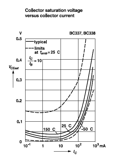

Gast #1602389
Hallo Alexander,
>Aber selbst der uralte BC337 ist mit Ib=3mA bei Ic=0,2A zufrieden.
>(Vce=0,15V)
Bei allem Respekt, nein. Im Schalterbetrieb treibt man den Transistor
gewöhnlich in die Sättigung und läßt dazu einen Basis-Strom fließen, der
rund 1/10 des Kollektor-Stroms entspricht.
Wie du dem Anhang entnehmen kannst, beträgt Ucesat sogar bei Ib=20mA
(Ic=200mA) bis zu rund 0,5V. Bei Ib=3mA riskierst du, daß der Transistor
nicht vollständig durchschaltet und letztlich der LED-Strom nicht
richtig stimmt.
Kai Klaas

Gast #1602455
Hallo Jürgen,
>Also, ich schau mir erst einmal den Stromverstärkungsfaktor B an. Min.
>ist B beim BC337 (Datenblatt Siemens) mit 60 angegeben.
Wobei Uce schon 1V beträgt.
>Um sicher in die Sättigung zu steuern nehme ich das 2-3 fache. 6-10 mA
>dürften also reichen.
Da liegen wir doch garnicht so weit auseinander. Ich schrieb:
>Ich würde dafür einen MOSFET verwenden, da dieser im Gegensatz zu einem
>npn-Transistor keinen Steuerstrom benötigt. Das ist ein erheblicher
>Vorteil, weil du bei 200mA LED-Strom sonst mit rund 10...20mA Basistrom
>rechnen müßtest.
Gut, vielleicht war ich ein wenig zu spitzfindig. Der BC337 ist ja ein
Schalt-Transistor und kommt in der Tat mit recht wenig Basis-Strom aus.
Anders sieht es da schon bei einem BC546 aus. Da ist der
Stromverstärkungsfaktor für Uce=5V angegeben und da sollte man ihn im
Schalterbetrieb wirklich in die Sättigung treiben.
Kai Klaas
