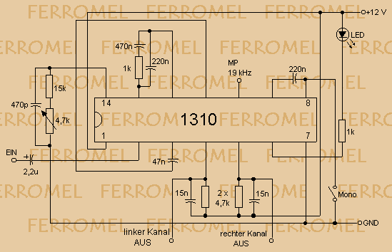

Kannst ja mit dem Blockschaltbild des A290D anfangen, das ist ein
MC1310.
http://www.tu-chemnitz.de/etit/zentral/ddr/a290.gif

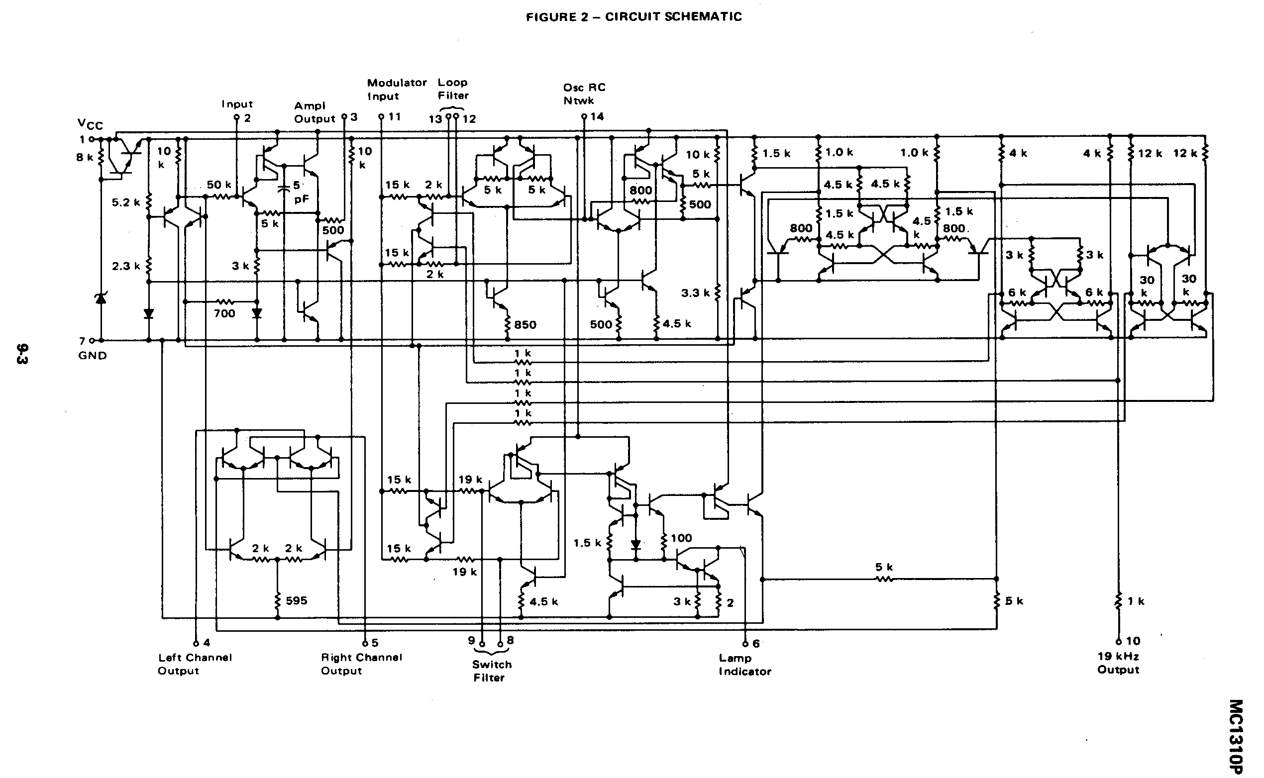

Ne, ich meine ein detailiertes Schaltbild mit einzelnen Transistoren.
Will es zwar nicht nachbauen, aber simulieren.

z.B.
Oder aus den Schaltplänen vom Raupenhaus.
Oder es wird im Sande verlaufen :)
Bittesehr
Im Datenblatt von National zum LM1310 und LM1800 sind nur
Blockschaltpläne, aber im Datenbuch von Motorola 1977 "the european
selection" ist das hier enthalten.

von Radioman (Gast)
Christoph Kessler (db1uq) schrieb:
> Bittesehr
Ganz vielen Dank, das du dich hingesetzt hast und das gescannt hast.
Michael U. (amiga) schrieb:
>Nun würde mich aber doch interessieren, ob es in seiner
>Simulationssoftware die passenden Modelle für die
>Multi-Emitter/-Kollektor Transistoren gibt, vor allem mit den passenden
>unbekannten Parametern. ;-)
Ich finde das Schaltbild durchaus noch übersichtlich.
Man muss ja nicht exakt jedes Detail genau simulieren.
Bei den Multi-Emitter/-Kollektor Transistoren werde ich natürlich ein
bischen schummeln  ;-)
Danke auch für die hübsche Schaltung aus der Östereichischen Radioschau
(Röhrenbude). Man beachte die von heutigen Schaltzeichen abweichenden
Transistoren! BTW man würde bei der Simulation dieser Schaltung ja auch
nicht die original Halbleiter verwenden, oder?
