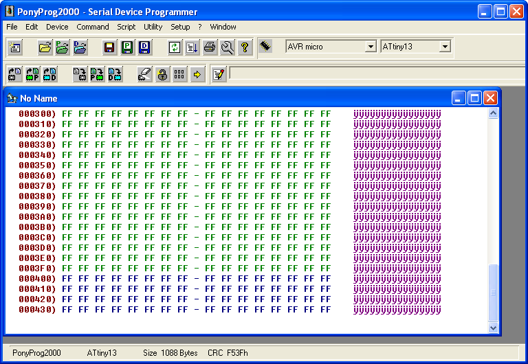

von F. J. (Gast)
Den Programm-Speicher kann ich beschreiben, nur den Datenspeicher nicht.
Kann das an der Hardware liegen, oder geht das vielleicht nicht, weil
der EEPROM intern ist?
von F. J. (Gast)
Die letzten 64 Byte sind blau dargestellt.
Stellen diese den EEPROM dar?
von MarvinM (Gast)
ja,  da liegst Du richtig.
Bitte etwas mehr Details, was nicht geht, wie es nicht geht etc.
