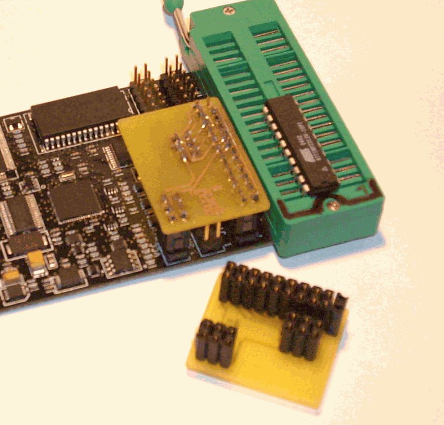

von spess53 (Gast)
Hi
>bzw. wie habt ihr das problem gelöst?
Siehe Anhang
MfG Spess
von Markus E. (engelmarkus)
Also ich benutz ein Flachbandkabel mit passender 6-poliger Buchse, weil
man ja den µC mit ISP in der Zielschaltung programmiert ohne ihn
auszubauen... und debuggen kann man ihn auch nur da sinnvoll :) .
Aber ich habe auch schon daran gedacht, so einen Nullkraftsockel da
einzulöten und das dann passend zusammenzustecken, so wie im Bild oben.
Flexibler gehts wohl kaum :) .
@guest: Danke!
Zu spät:
@spess53: Deine Lösung ist natürlich noch besser...
