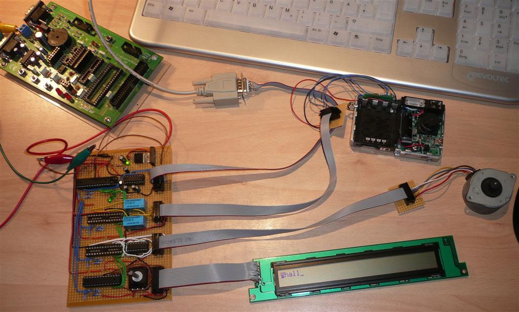

Ich hänge jetzt schon seit mehreren Stunden an diesem Problem und weiß
mir keinen Rat mehr. Darum versuch ich mein Glück hier.
Ich habe einen Atmega8 als Master, der über die UART mit einem zweiten
Atmega8 verbunden ist.
Am Slave hängt ein LCD, dass den über die UART gesendeten Text anzeigen
soll.

Die Übertragung klappt (fast) problemlos, wenn man nur 5 Zeichen
eingibt:
Das erste Zeichen auf dem LCD ist ein schwarzer Balken, dann kommt hall
(ohne o).
Sobald man aber die Stringlänge von UART auf etwas über 5 festlegt
sobald aber der Text länger wird, wird nichts mehr angezeigt.
Die Länge des gesendeten Textes wird als (tatsächliche Zeichen + 3)
ausgegeben. Beim hallo also 8.
Ich vermute einfach mal, dass das erste zusätzliche Zeichen das
Startbit, das vorletzte CR und das letzte der Zeilensprung ist.
Der Balken ganz vorn stört mich eigentlich gar nicht, mein Problem ist,
dass eben bei einem Text länger als 5 in der oberen Zeile nichts steht
und in der zweiten Zeile dann eben.
Und während ich das hier schreibe, kappt mittlerweile nicht mal mehr das
richtig: wenn "hallo" gesendet werden soll, kommt nur noch
Balken-h-Balken-ha

Teste Deine beiden Teile separat mit PC und Hyperterminal (oder einem
anderen Terminalprogramm). Dann siehst Du, ob Dein Sender richtig sendet
("Hallo" auf dem Bildschirm) und Du kannst Zeichen eintippen und gucken,
ob sie auf dem Display richtig ankommen.
Hallo Martin,
folgendes von meiner Seite dazu.
Ich vermute mal, dass du beim Einlesen deshalb Probleme bekommst, weil
im Datenpuffer noch ein Zeichen steckt. Du sendest Daten die von deinem
Atmel auch empfangen werden. Nach dem Print wird ein CR/LF gesendet.
Also ist in deinem Puffer als letztes Zeichen ein LF drin. Startest du
jetzt die Input-Routine liest die das LF und den folgenden Text ein. Das
könnte der Balken am Anfang sein.

Schönen guten Morgen!
Also auf die Idee, das am Terminal zu testen, hätt ich auch selbst mal
kommen können. Zumal auch das Kabel zum PC schon am Master steckt...
Da hab ich wohl einfach schon zu lang gesessen, um drauf zu kommen.
Wie dem auch sei, wenn ich den schwarzen Freund auf dem Programmierbrett
lasse und per avrterm abfrage, passiert (ähnlich wie gestern) folgendes:
Wenn der String 5 Zeichen lang ist, geht's, dann kommt im Terminal ein
Viereck, das Wort und wieder zwei Vierecke.
Sieht also so aus wie Startbit, String, CR und LF
Das hab ich mal als Bild angehängt. Am Anfang kommen komische Zeichen
ich nehme mal an, das  liegt daran, dass ich das "UART-Kabel" erst
einstecke, wenn der schon läuft (& sendet) und somit erstmal Unfug
ankommt.
Sobald der String länger als 5 Buchstaben ist, kommen nur noch diese
Vierecke.

Der Kauderwelsch am Anfang kommt vom Einstecken oder was Anderes. Du
siehst hello, dann zwei Vierecke (CR, LF oder 13 und 10 dezimal oder 0d
0a hexadezimal) Wenn Du das nicht willst, ergänze Deine Zeile um ein
Semikolon:
Print Text;

Ich hab eine alte Digitalkamera auseiandergenommen und den Auslöser an
zwei Relais gehängt (man muss da zwei Kontakte hintereinander schalten).
Ein Atmega steuert also, wann wie wo ein Foto gemacht wird.
Naja, dann habe ich noch einen Schrittmotor über einen Motortreiber an
einem Atmega8 und eben einen Atmega für das Display.
Der Zweck ist, dass die Kamera zeitgesteuert Fotos macht und sich dann
dreht.
Dann kann man zum Beispiel jede Stunde automatisch ein Panoramabild
machen lassen oder so etwas.
Naja, wahrscheinlich hätte ein Atmega128 genug Pins, um alle Aufgaben
allein zu lösen, aber ich wollte an dem Ding vor allem was lernen.

Am Motorenslave sind schon die Leitungen vorbereitet, um einen
Endlageschalter abzufragen (der hier:
http://www.reichelt.de/?ACTION=3;ARTICLE=73929;PROVID=2402)
Die Aufgabe dieses Slaves soll dann sein, die vom Master verschickte
Anzahl an Schritten nach links oder rechts zu drehen. Wenn er 360°
erreicht hat, soll er das merken und sich automatisch um einen
entsprechenden Winkel zurückdrehen. Das soll vermeiden, dass sich das
Kabel um den ganzen Aufbau wickelt.
Also wenn der Meister ruft: dreh dich um 40° nach links, der Slave aber
schon bei 330° steht, dreht automatisch um 310° nach rechts.
Aber zuvor möchte ich, dass die Sache mit der UART wirklich läuft.
Am Display kann ich das wohl noch am ehesten testen, wenn der Motor
nicht macht, was er soll such ich mich ja dumm&dusslig.
Das Display habe ich hauptsächlich zu Kontrolle vorgesehen, damit ich
zum Beispiel in Fällen wie eben diesem weiterkomme.
Wie gesagt, Hauptaufgabe des ganzen Aufbau ist es, dass dieses Bussystem
funktioniert.
Schrittmotor ansteuern, LCD betreiben, Kamera schalten, jeweils für sich
hab ich das alles schon mal gemacht.
Ich hab vergessen, das Bild anzuhängen.
