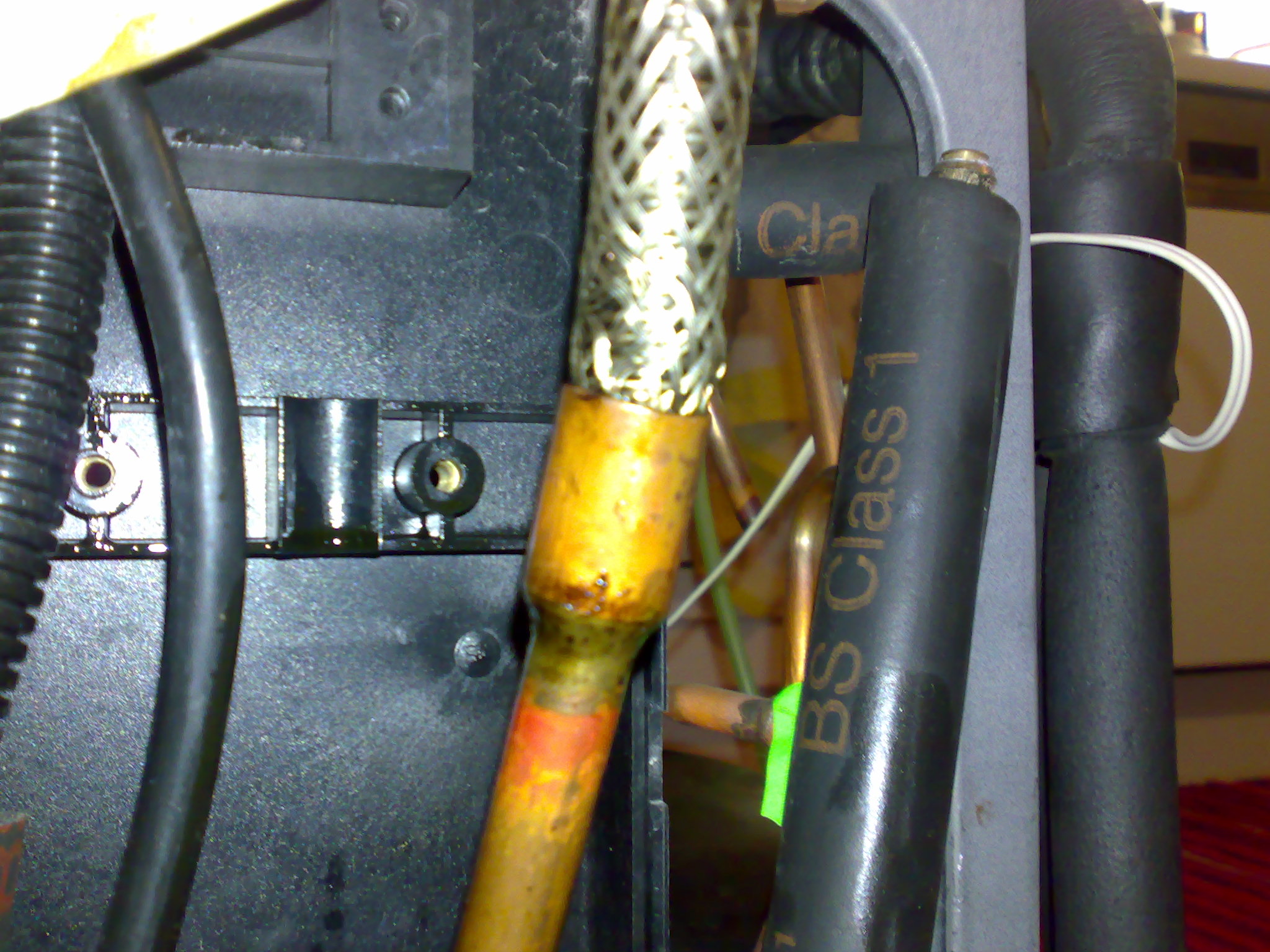

von Peter G. (peterdergrosse)
Da es vielleicht auch hier Leute gibt, die mit den Dingern arbeiten oder
zumindest eine Ahnung haben, hier die Frage:
Im Bild sieht man im Vordergrund eine fixe Kupferleitung, die auf eine
flexible übergeht. Die flexible ist kurz überm Bild abgerissen, deshalb
möchte ich sie direkt bei der Kupplung wieder anbringen. Wie kann man
sowas am besten machen?

von Max M. (xxl)
Mit "wieder anbringen" wird wohl nicht reichen weil das Kühlmittel
wahrscheinlich ausgetreten sein dürfte, oder? Außerdem könnte
der Schlauch altersbedingt schon zu sehr geschädigt sein das
der noch eine Reparatur überstehen würde. Man könnte den
Schlauch zwar dahingehend reparieren indem man eine Tülle
einbaut. Das ist ein welliges oder geripptes Rohrstück das
in die Enden des durchgeschnittenen Schlauches gesteckt
wird und mit Schlauchschellen gesichert wird. Allerdings
hab ich da Bedenken das das ganze auch Kühlmitteldicht wird.
Besser wäre eine saubere Lösung indem man das Kupferrohr
an der Verdickung abflext und dann ein Tülle auflötet.
Löten wie ein Klempner sollte man dann aber auch können.
Dann einen geeigneten Schlauch besorgen (Für Kühlgeräte)und
einbauen und abdichten. Zum Schluss wird dann der Kreislauf
wieder mit Kühlmittel befüllt. Ein Schankanlagenhandwerker aus
der Nähe kann das sicher und der prüft das Gerät dann noch
mit Spülwasser (Wasser mit Spüli)auf Dichtigkeit und dann
kann man wieder kühlen. Ich gehe davon aus das der Schlauch
von Nöten ist weil das Gerät vibriert. Daher würde eine starre
Verbindung mit Kupferrohr wohl auch nicht gehen.
das sieht ein bischen aus wie Die Schläuche von Hochdruck- oder
Niederdruck-Armaturen. Kann man da nicht irgendwas zweckentfremden oder
nutzen an Schraubzeugs?
