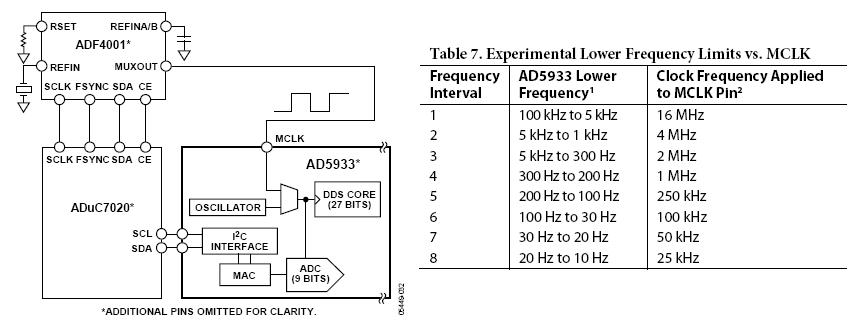

Ich möchte mithilfe einens ADF4001 den Systemtakt eines AD5933
einstellbar machen. Vorgeschlagen wird dieses vorgehen im EVAL Technote
zum AD5933 (siehe Anhang).
Die Schaltung sieht recht einfach aus, doch im ganzen Datenblatt zum
ADF4001 finde ich keine Information das dieser so betrieben werden kann,
bzw. wie die restlichen pins zu verschalten sind.
Hat hier jemand schonmal eine Variable Taktquelle mit dem ADF4001
aufgebaut? Ich bin für jeden Tipp dankbar.
Gruß kitestudent
Der ADF4001 ist ein PLL. Der kann den einen oder anderen Eingang durch
integer teilen und am Muxout rauslassen. Die Modi heissen N Divider
output, resp R Divider output. Dh der angeschlossene Quarz ist noch ein
stuck schneller, aber kleiner als 100(200) MHz.
R/N Divider, das war das Stichwort.
Jetzt hab ich auch sofort die Modi im Datenblatt gefunden.
Was mir noch unklar ist ob für diese sehr einfache Betriebsart
die pins RSET, CP, CPGND, RFINA und RFINB beschaltet
werden müssen?
Lesen Hilft..
RSET und CP sind für Charge Pump und die brauch ich nicht
-> unbeschaltet
RFinB laut datenblatt mit
->100 pF gegen GND
CPGND ist Masse für Charge Pump
-> GND
RFinA analog zu RFinB.. ist das korrekt??
-> 100 pF gegen GND
So sollte das meiner Meinung nach richtig sein. Korrigiert mich bitte
falls ich da völlig falsch liege
