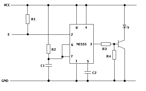

von Christoph (Gast)
Hab jetzt die Schaltung mit dem NE555 aufgebaut.
Wenn ich nun E auf Masse lege fängt die LED an zu leuchten, geht aber
nicht mehr aus, was hab ich da falsch gemacht??
Zeichnung ist im Anhang, die Werte der Bauteile:
R1 = 10k
R2 = 68k
R3 = 10k
R4 = 10k
C1 = 10µF
C2 = 10nF
Transistor BC546
Bei der LED ist natürlich noch ein Vorwiderstand dazwischen
VCC = 5V
von Falk B. (falk)
@  Christoph (Gast)
Der NE555 kann 200mA am Ausgang, da braucht man keinen Transistor.
E darf nur ein kurzer LOW-Puls sein. Ein Kondensator in Reihe hilft hier
Und warum zeichnest du den nicht einfach ein?
MfG
Falk
Hab ich vergessen einzuzeichnen!
Hab das mit dem Kondensator probiert aber die LED geht immer noch ein
und geht nicht mehr aus.
Laut berechnung sollte die LED ja nur 0,8sec leuchten...
von Falk B. (falk)
Leg mal E nur kurz auf GND, dann einfach loslassen.
Das hab ich gemacht, geht leider nicht mehr aus...
von (prx) A. K. (prx)
Nur triggert der NE555 gerne nach, wenn der Ausgang negativ wird. Was er
mit normaler Freilaufdiode am Relais wird. Schottky-Diode könnte
sinnvoll sein, oder zusätzliche Diode in Serie.

von mhh (Gast)
Der 555 kann auch hinüber sein. Manchmal stirbt der Discharge Transistor
(Pin 7) bei höheren Kapazitäten. Ich würde einen 10 Ohm Widerstand zum
Pin 7 einfügen.
Ich hab mir auch gedacht das er vielleicht kaputt ist, hab es jetzt
schon mit 5 Verschiedene ausporbiert, geht mit keinen.
Wenn ich Spannung anlege ist die Led aus, sobald ich mit E auf Masse
gehe, leuchtet die LED und geht nicht mehr aus...
Hab das Problem mittlerweile gelöst, die Schaltung funktioniert.
Allerdings hab ich jetzt das nächste Problem:
Ich hab die Schaltung so eingestellt das das Relais ca. 15 sec anzieht,
das funktioniert aber nur wenn ich auf E nur einen kurzen Impuls gebe um
die Schaltung zu starten.
Es soll aber so funktionieren, egal wie lang dieser Impuls an E anliegt
(auch mehr als 15sec) das Releis soll nur 15 Sec anziehen!
Wie kann ich das machen das die Schaltung so funktioniert?
von Andrew T. (marsufant)
Indem man z.B. einen Kondensator C vor den Eingang setzt.
Der liefert egal wie lang man das eine Ende des C ansteuert nach dem C
nur einen kurzen Impuls an E.
