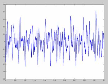

Manuel H. schrieb: > (da musst ihr mir helfen die > richtigen Werte für R und C zu finden) Da gibts ein nettes Tool namens FilterFree, damit kannst du dir die Filter berechnen lassen. Mich würde die Geschichte mit der Signalstärke vom PC-Ausgang ebenso interessieren. Ich hatte die OpAmp Schaltung aus dem OpAmp-Artikel nachgebaut. Mangels Oszi weiß ich aber nicht, welche Pegel aus der Soundkarte kommen und daher auch nicht, wie ich die Verstärkung der Schaltung einstellen soll.
