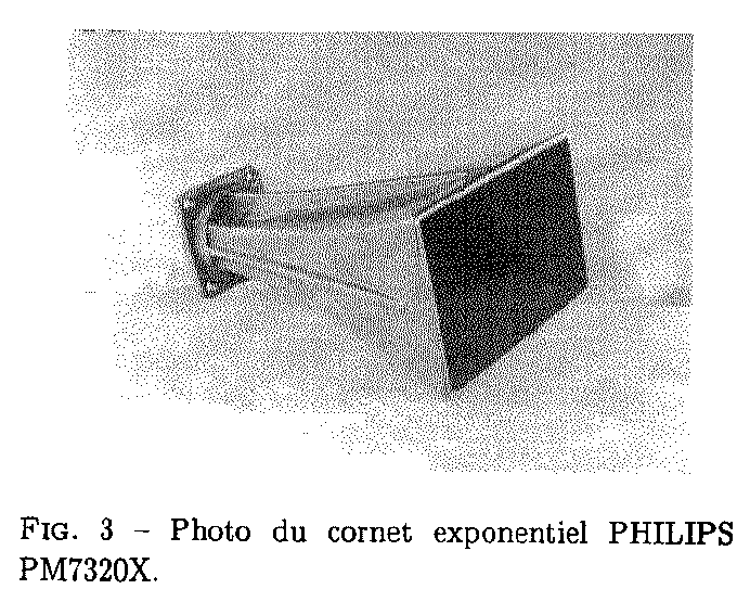

Das klingt ähnlich wie eine Exponentialhorn-Antenne, vielleicht gibts
dazu Berechnungstipps im Web. Hier eine von Philips / Sievers, Abbildung
aus:
http://dpmc.unige.ch/hyper/59.pdf Seite 20
da geht es aber nur um Messungen, nicht Berechnungen.

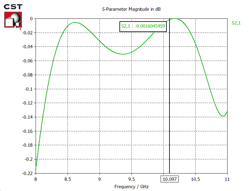

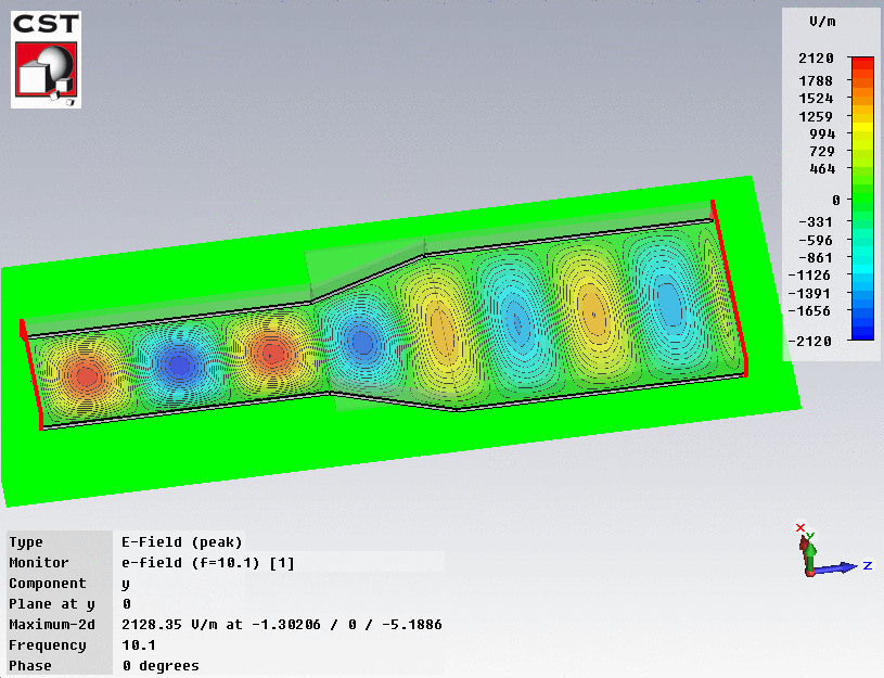

#1603627
Es gibt eine akademische Lizenz von Microwave Studio. Die Schule soll
doch die paar Piepen rausblasen. Mit diesem Tool kann man die
Feldverteilung in 3D simulieren. Mit etwas Uebung kann man sowas in
einer halben Stunde oder so simulieren. Eine analytische Loesung wird
eher aufwenig sein. Wenn ich etwas Zeit uebrig habe, kann ich's morgen
ja mal probieren.
#1604060
Es geht darum den gegebenen Hohlleiter in einen gleich hohen, aber
weiteren ueberzufuehren, und dies indem man linear aufweitet. Dann hat
man einfach im Breiten dieselben Modi mehrfach nebeneinander, und in der
Uebergangszone sieht man Interferenzen.

@ zapp: Vielen Dank für die Bilder. Habe mir das auch mal simuliert um
zu gucken, wie die Feldverteilung aussieht.
Sobald ich eine Lösung für das ganze habe, dann werde ich diese hier
reinstellen.
Vielen Dank an alle
