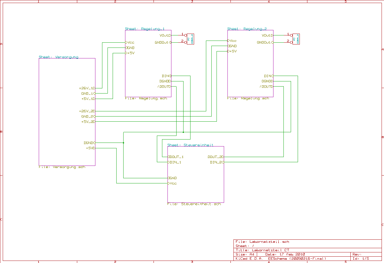

Der Grund für die drei Controller liegt einfach in der galvanischen
Trennung
der einzelnen Kanäle. Soweit ich es verstanden habe müssen die Kanäle
eines
NTs galvanisch getrennt sein damit ich die Ausgangsstufen in Reihe
schalten
kann um eine höhere Spannung zu erzielen, ist das richtig?

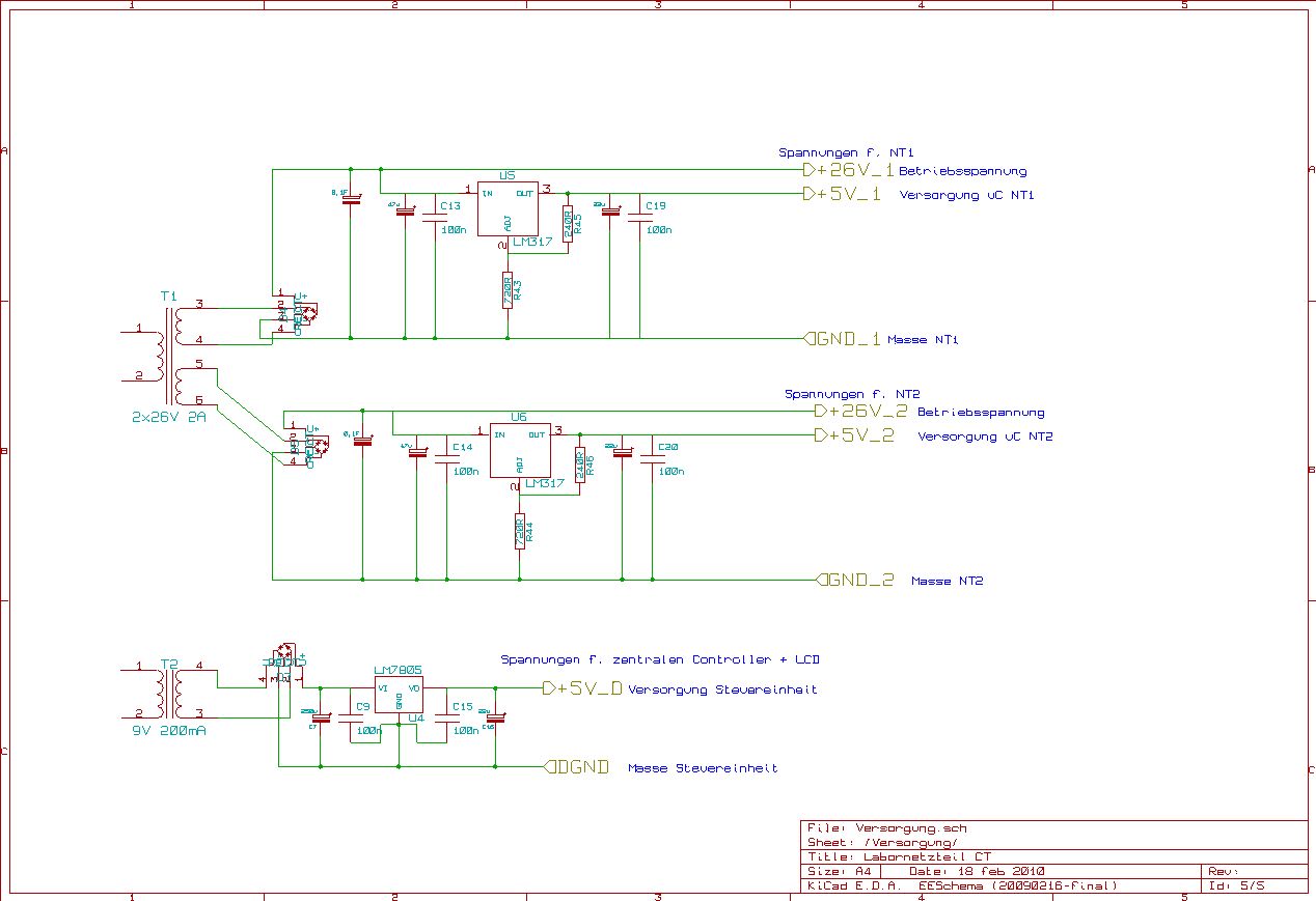

Versorgung:
- Trafo mit 2x26V @ 4A bei 30% EZ
Falls nicht muss halt noch ein größerer besorgt werden, aber den o.g.
gab's
für Umme aus der Grabbelkiste eines Freunds. Der Gute geht auch davon
aus, dass
der Trafo 2A Dauerstrom pro Wicklung schaffen sollte...
- Hinter jeder Wicklung dann die Gleichrichtung und Siebung (10.000µF)
- zusätzlich pro Kanal ein LM317 um die +5V für den µC zu generieren.
- Die Steuerplatine (µC f. Benutzereingaben + LCD) wird von einem
separaten
Trafo mit 9V und nem LM317, 7805 oder so versorgt.

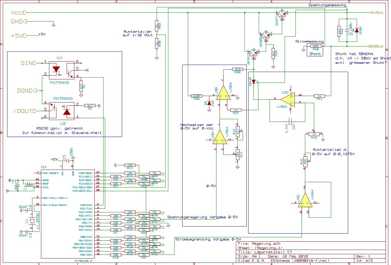

Regelung:
- Mega8 erzeugt Steuerspannungen 0-5V über R2R-Leitern.
- Spannungen werden durch OA gepuffert, ggf. verstärkt und in die
Regelung gegeben
- Regelung besteht aus zwei OAs, als "Vorlage" diente mir das
ELO-Netzteil Nr. 2

- Kann man die beiden Endstufen so wie das Netzteil momentan geplant ist
wirklich
in Reihe schalten? Parallel sollte kein Problem sein, aber Reihe
erscheint mir kritisch.
Falls es nicht geht, was muss geändert werden bzw. wie geht man an sowas
ran?

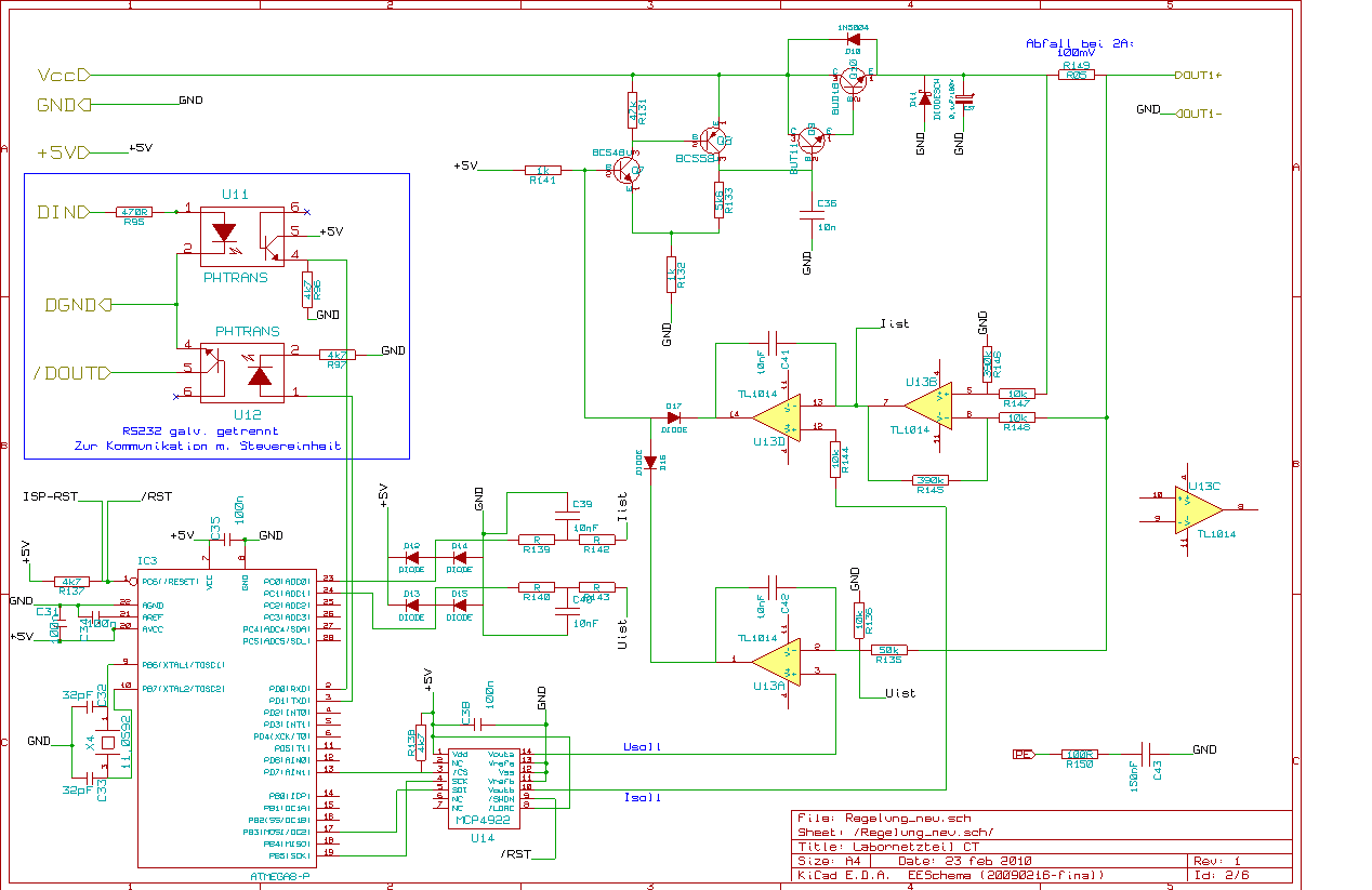

Auf die Schnelle würde ich sagen, dass U3C vertauscht gehört:
Ein größerer Strom hat ein größere Ausgangsspannung zur Folge.
Es könnte für die Transistoren spannend werden, wenn U3C auf GND
schaltet. Denn dann wird die Ausgangsspannung über die 3 inversen
B-E-Strecken auf Masse gelegt. Zumindest für den kleinsten von den
dreien kann der Strom zuviel sein.
Pass beim Layout gut auf und zieh dir keine bösen Masseschleifen zu.
Ich würde erst mal den Analogteil (Regler) aufbauen und sehen, ob der
überhaupt stabil arbeitet...  :-o

Da Du den Strom im Massezweig misst wirkt sich das mit auf die
Spannungsmessung aus, d.h. bei 2A ist Deine gemessene Spannung auch
100mV mehr.
von Ronny (Gast)
und noch nen Tipp. Nutze nicht den "alten" LM324, der kann nicht bis 0V
regeln und hat einen hohen Offset. Versorge lieber die OPVs symmetrisch
mit einem separaten Netzteil. Von diesem kannst Du auch die 5V für den
Controller mit abzweigen.
Würde auch nicht mit so einem R2R-Netzwerk arbeiten (nicht linear),
besser ein DAC. So teuer sind sie nun auch wieder nicht.

@Lothar: Um die Transistoren mach ich mir keine Sorgen, am mittleren
Transistor hängt ja noch ein Widerling gegen Masse, der sollte den Strom
eigentlich ableiten können...
U3C ist laut dem Schaltplan v. ELO richtig rum. Ronny (s.u.) macht das
in seinem Netzteil auch so, ansonsten probiere ich das einfach erstmal
aus... ;)
Ähmm...
Im ELO Plan wird der Strom HIGH-Side gemessen. Du willst den Strom
GND-seitig messen. Aber du kannst nicht irgendwelche Schaltungsgruppen
irgendwie kombinieren (Regler von ELO, Strommessung von dir...) und
erwarten, dass das dann geht...

@Lothar: Du hast Recht, ich hatte da nen Denkfehler.
In der Elo geben die eine Spannung vor und wenn die "gemessene" Spannung
unter den voreingestellten Wert fällt macht die Strombegrenzung ("D" bei
ELO) dicht.
Da ich groundseitig messe gebe ich ne Spannung vor und sobald die
"gemessene" Spannung den Wert übersteigt soll die Regelung dicht machen.
Also ist es logisch, dass ich den OA umdrehen muss.
Wieder was gelernt... ;)

Da die Z-Diode D8 27V hat, wird Deine max. einstellbare Ausgangsspannung
wohl keine 24V erreichen können.
Gründe:
a) Weil der LM324 keine R-2-R-OpAmp ist (Rail-to-Rail) und gut 2V unter
der Betriebsspannung bleibt, d.h. mehr als 25V wird er nicht erreichen.
b) Durch die 3-fach Darlingtonschaltung Q1-3 und dem Basisvorwiderstand
R38 fallen wieder etwa 2V ab.
Damit wird der Ausgang folglich kaum 23V erreichen können. Tendenziell
würde ich sagen sogar nur 21...22V.
Das gleiche Problem wird sich mit der minimalen Ausgangsspannung
ergeben, da der LM324 natürlich auch am Eingang keine Spannungen bis 0V
verarbeiten kann, da Du den [V-]-Anschluß nach GND (Potential mit dem
auf der Spitze stehenden Dreieck) gezogen hast. Hier könnte eine kleine
negative Spannung von evtl. -3V...-5V reichen. Aber aufgepaßt - in
Verbindung mit der höheren Spannung der Z-Diode D8 (auf z.B. 30V zum
erreichen der 24V am Ausgang wie weiter oben beschrieben) wird's recht
eng für viele OpAmps mit ihrer max. zulässigen Betriebsspannung. Nicht
allzu viele gehen bis über 36V (oder +/-18V, oder eben +30V und -5V).
Die Gesamtdifferenz, d.h. [V+] minus [V-],  ist hier ausschlaggebend.
Schwingneigung ist ebenfalls zu erwarten, da der Spannungsregler (U3B)
keinerlei integralen Faktor hat, d.h. ihm fehlt, was beim Stromregler
vorhanden ist, ein Kondensator im Rückkopplungspfad (also vom Ausgang
zum [-]-Eingang). Wenn der OpAmp allerdings langsam genug ist geht's
evtl. auch ohne - aber das glaube ich eher nicht.
> Hmmm, dann muss man das wohl doch auf HighSide-Messung umbasteln oder?
Es geht schon auch mit einem Strommesswiderstand auf der LOW-Side, aber
dann darfst du den PE nicht an GND anklemmen. Aber um diesen PE hast du
dich sowieso bisher recht erfolgreich herumgemogelt, und den einfach
ignoriert  :-o

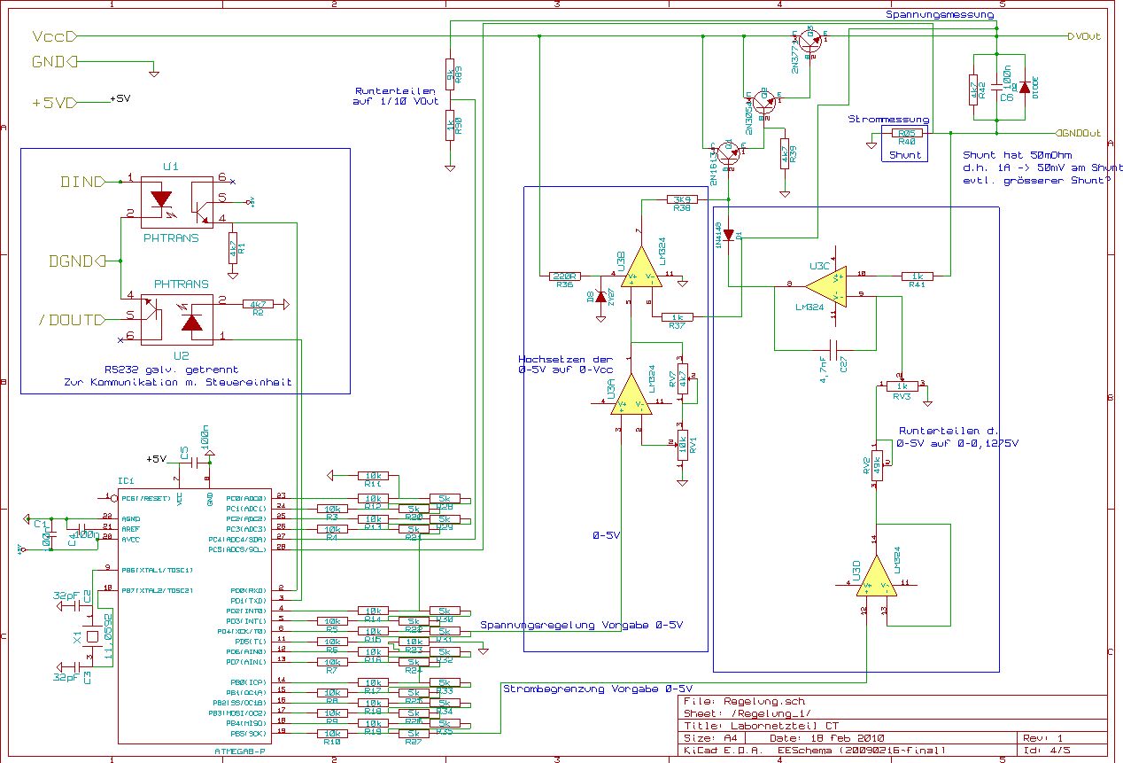

von Dr, Pillepalle (Gast)
moin moin
Bei mir steht so ein Ding auf dem Tisch :-) seit 25 Jahren .
Eigentlich unkaputtbar der Elrad sei dank.
Also ob ELo,Elrad oder Modellbahn Elektronik es war eigentlich immer die
selbe Grundschaltung,bis auf ein paar Änderungen die nicht immer
Vorteilhaft waren.
Bei sinnvollem Umbau ist es sogar Kurzschlussfest da im Kurzschlussfall
die
Diode die als Referenz zu Strommessung benutzt wird kurzgeschlossen wird
und somit der Regel OP voll aufmacht,das Netzteil gibt 0 Volt 0 Amp..
Dazu ist/war es erforderlich die !N4148 die am Ausg. des OP. sitzt durch
eine Bat48 (Schottky) zu ersetzen und in die Basis des Regeltr. eine 2,7
Volt Zehnerdiode einzuschleifen.Da wie schon angemerkt der 324 nicht auf
null Volt runterkommt (der bessere 124 auch nicht ganz).
Zum aktuellen Design wäre noch anzumerken das ZTK Zehnerdioden nicht
mehr erhältlich sind und es sich anbietet auf einen Festspannungsregler
auszuweichen der dann auch gleich die Betriebssp. bereit stellt.Der dann
frei gewordene OP kann dann zur HighSide Strommessung ( mittels Fet)
herangezogen werden oder irgendeine ander Funktion erfüllen.
zBsp. Temperaturmessung .....
Ich würde bei den Preisen Heutzutage gleich einen Highside Strommesser
(Zetex , LT ) einsetzen , die Strombegrenzung aber so lassen.
Als Vorregelung bietet sich dann anstelle einer Trafoumschaltung eine
Vorregelung mit Schaltregler an (LM2675 adj.)
(In der nächsten Elektor soll sowas in der Art ja drinn sein , mal
abwarten
ob es meinen Vorstellungen entspricht ;-)
mfg
> verarbeiten kann, ...
Wie man es mit LM324 macht, um dennoch bei nur EINER Versorgungsspannung
0V einstellen zu können:
http://www.elo-web.de/elo/grundlagen-und-ausbildung/operationsverstaerker/netzteil-mit-opv
Ja, nee, iss klar.
BTW: 24V Ausgangsspannung snd da ebenfalls einstellbar ,-)
Zumindest haben einige hundert Nachbauten das ergeben.
von Christian T. (shuzz)
@Raimund Rabe: Ich werde die Regelung vermutlich sowieso nach Ronnies
Plan bauen. An ein, zwei Dingen bin ich momentan noch am Grübeln, aber
grundsätzlich gefällt mir sein Schaltplan recht gut.
@Lothar Miller: Eigentlich war mein Plan, den PE einfach ans Gehäuse zu
legen, die Leistungs- und Regelelektronik sollte potentialfrei aufgebaut
werden. Ist daran was verkehrt?
(Abgesehen davon dass ich den Strom HighSide messen "muss" wenn ich
irgendwann mal ein (normalerweise geerdetes) Oszi anhängen will...)
@Dr. Pillepalle: Hast Du vllt. ne Typenbezeichnungs zu solch einem
Strommesser von Zetex oder LT?
Nein das musst du nicht, wenn du sonst nirgends einen PE-Bezug in deinem
Netzteil-GND herstellst.
> ne Typenbezeichnungs zu solch einem Strommesser
High-Side-Sensor von LT z.B. LT6101
von Andrew T. (marsufant)
Nun, da gehen die Meinungen auseinander. Da linear geregelte Netzteile
letztlich (mehr oder weniger breitbandige) Versträkerschaltungen
darstellen, ist ein Anbinden eines Netzteilpoles (+ oder -, je nach
Regelschaltung) via RC-Kombination der Störfreiheit förderlich. Es
reduziert die Neigung , indem man z.B. bei Kepco NT  150nF in Serie mit
100 Ohm zwischen GND und PE setzt.
> Damit ist aber die galvanische Trennung aufgehoben oder?
Nein.
> (OK, DC kann durch den Kondensator nicht durch, aber trotzdem hab ich
> doch dann die Potentiale verbunden oder?)
> Und ohne diese Trennung kann ich ja die beiden Endstufen nicht mehr in
> Reihe schalten oder?
Die kannst du in Reihe schalten , ein Voreteilr die RC Kombination.
> Ausserdem wäre damit dann eine highside Messung des Stroms Pflicht, hab
> ich das richtig verstanden?
Nein.

von Ronny (Gast)
...dann hast Du aber meine Seiten nicht richtig gelesen. Eine Erklärung
ist dort zu finden. Grundlagen der OPV Regelung fidnest Du in diverser
Literatur z.B. Tietze/Schenk
Zu der Strommessung: Meine Steuerspannung ist 0-5V. Wie kommst Du auf
330mV? Die "Shuntspannung" wird mit der Differenz-OPV-Schaltung
verstärkt und dann erst der Stromregelung zugeführt.
Dann werde ich mir auch Deine Seiten nochmal genauer zu Gemüte führen...
Zur Strommessung: Sofern ich den Differenzverstärker richtig verstanden
habe, wird die Verstärkung mit R1/R2 berechnet (vorausgesetzt, die
Spannungsteiler an beiden Eingängen sind gleich dimensioniert...).
Bei Deiner Schaltung sehe ich 10k und 33k als Spannungsteiler, das
entspräche dann einer Verstärkung um den Faktor 3,3. Wenn ich mal von
einem 50mOhm Shunt ausgehe (solche hab ich grad da, 50mOhm/3W) komme ich
auf einen Spannungsabfall von 100mV@2A über dem Shunt. Das mit Faktor
3,3 multipliziert ergibt bei mir 330mV am Ausgang des
Differenzverstärkers bei 2A Ausgangsstrom, diese gehen dann in die
Strombegrenzung rein.
Bei der Stromregelung sehe ich aber keine Verstärkung dieser 330mV mehr.
Wenn ich nun Steuerspannungen im Bereich von 0-5V da reingebe dann würde
die Strombegrenzung bei mehr als 330mV Steuerspannung ja effektiv nicht
mehr greifen oder?
(Natürlich vorausgesetzt, dass der gewünschte maximale Ausgangsstrom bei
2A liegt und ein 50mOhm Shunt verwendet wird.)
Kann natürlich gut sein, dass ich da was überlesen habe. Wie gesagt, ich
werde Deine Seiten auch nochmal aufmerksam studieren.
Edit: Auf Deinen Seiten steht leider keine Angabe zum Wert Deines
Shunts, ich tippe aber mal auf 2x1R so wie in dem Projekt von der TU
Harburg, richtig? Dann wäre die Spannung um den Faktor 10 größer und mir
wäre wieder was klar geworden... ;)

verläuft. Das kann man aber verschmerzen. Bei der modifizierten
Schaltung (Regelung.gif) dürfte es aber wegen U3A und U3D
Schwierigkeiten geben. Das DB (vom Juni '99) zum LMx24 von ST (und
scheinbar auch nur dort, denn bei TI gibt's diese Diagramme nicht) gibt
da wieder (im Diagram "Input Voltage Range" auf S.5), daß zwar der
[-]-Eingang bis 0V 'gefahren' werden kann, der [+]-Eingang hingegen erst
mit ca. +1,5V beginnt seine Arbeit zu verrichten (bei
Single-Supply-Versorgung). Wenn man dem LM324 doch nur -2V als negative
Betriebsspannung gönnen könnte ... :-)

Da ich vorhabe einen R05 Shunt zu benutzen (50mOhm) muss ich wohl oder
übel die Verstärkung nochmal um den Faktor 10 raufsetzen.
Ich bastele grade an nem neuen Plan für meinen Regelteil, wird demnächst
gepostet... ;)

So, anbei mal die aktualisierte Version der Regelung.
Als Vorlage dient(e) der Schaltplan von Ronny.
Das R2R-Netzwerk ist weg, dafür wird nun ein MCP4922 (Dual D/A-Wandler)
eingesetzt. Der ist günstig und vermutlich auch genau genug, vor allem
aber ist das Ding garantiert monoton steigend.
Die Strommessung habe ich nun auf die HighSide verpflanzt, die
differentielle Messung von Ronny aber beibehalten.
Der Differenzverstärker sollte eine Verstärkung von ca. x40 bringen um
den Spannungsabfall am Shunt auf einen brauchbaren Bereich zu heben.
Die Leistungstransistoren dienen momentan eher als Platzhalter, ich habe
noch nicht entschieden welche Typen da rein müssen.
So wie ich mir das vorstelle muss der Strom der über R141 in die
Spannungsregelung geht (ca. 5mA) um den Faktor 400 verstärkt werden
damit ich auf die 2A Ausgangsstrom komme, richtig?
Ach ja, RC-Glied von GND nach PE ist nun auch drin, sollte eigentlich
passen oder?

ohh das ist riskant. Meine Strommessung war nach Low-Side, nicht
High-Side. Der OPV ist IMHO nicht für höhere Spannungen an den Eingängen
in Bezug auf die Versorgungsspannung ausgelegt. In Deiner Schaltung wäre
das aber so oder versorgst Du die OPVs mit 24V?

Was sollen eigentlich die Dioden D12-D15 bzw. R139/R142 und R140/R143
bewirken?
> bewirken?
die sollen die ADC Eingänge schützen, jedoch fehlen im Schaltplan an 2
Stellen die Leitungs-Verbindungspunkte (müssten zwischen den Dioden
sein).
von Ronny S. (ronnysc)

@Ronny: Aufbauen werde ich das vorher sicherlich auf nem Steckbrett bzw.
auf Lochraster. Ich will nur vor dem Probeaufbau schon möglichst nahe am
theoretischen Ideal sein, daher die lange Planung. ;)
Zum Widerstandswert: lol, nu hab ich's kapiert: Du hast zwei 1R
Widerlinge mit je 5W parallel, richtig? Ich hab das als 1/5W gelesen,
mich gewundert über die geringe Belastbarkeit und nach dem Wert
gesucht... ^^
Die OPs werden mit der vollen Versorgungsspannung versorgt, beim LT1014
sollte das kein Problem sein, der kann +-22V Supply und +-30V
Differential Input Voltage. (Man darf die Eingänge also "überfahren".)
Ich gestehe aber, dass ich auf dem Plan die Stromversorgung der OAs
unterschlagen habe, wird in der nächsten Version nachgebessert. ;)

Zu den Dioden im Schaltplan: Ja, da sollten Punkte hin. Sorry, in kicad
selbst kann man gut sehen dass die Dinger verbunden sind, aber da
scheint der Export ein wenig grobschlächtig ranzugehen.
Und ja, die Dioden sind schon im ATMega drin, aber wenn ich die schiesse
muss ich auch wieder den Chip tauschen. Rauchen die externen durch dann
kommt das billiger. ;)
