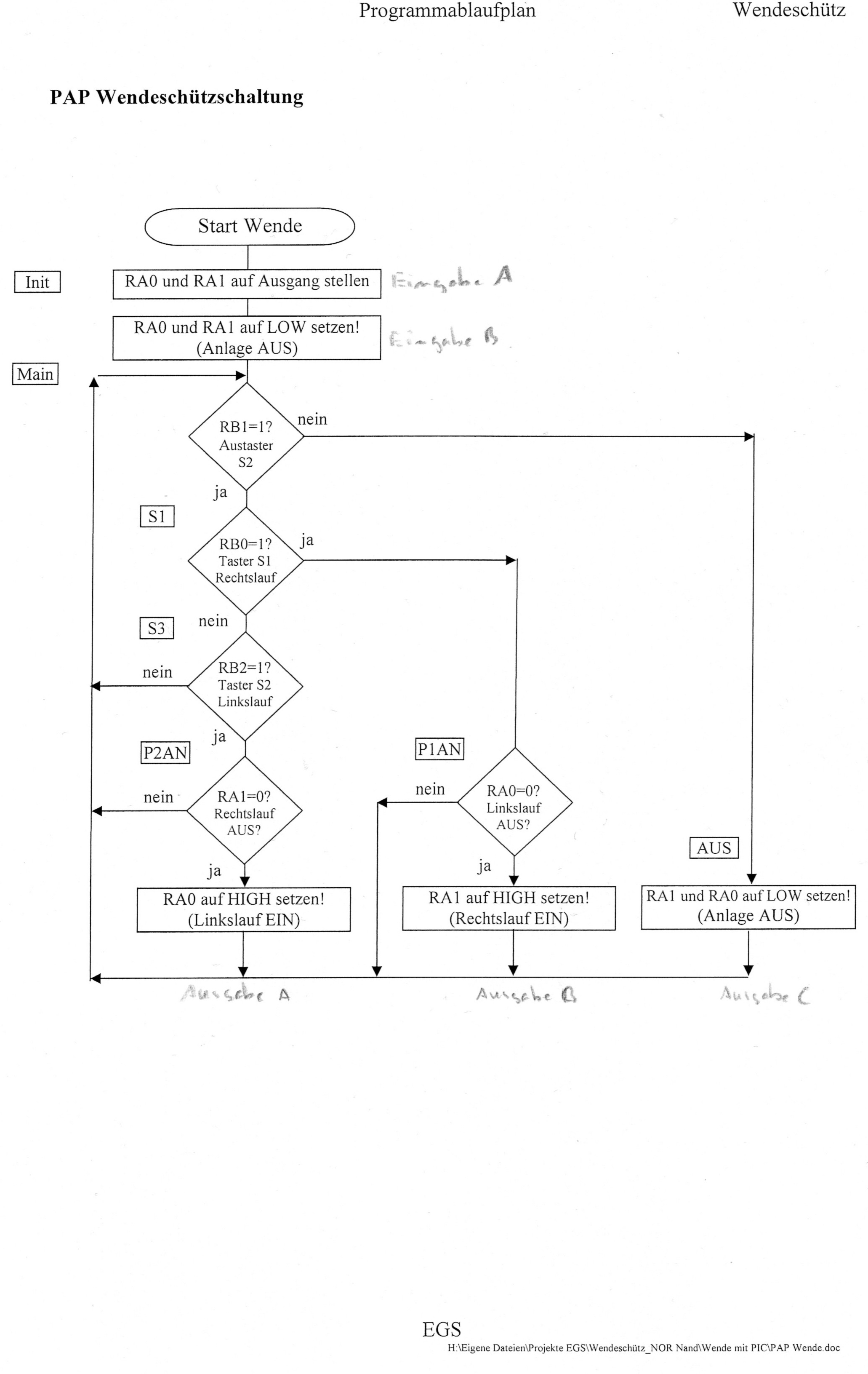

Ich soll bis Morgen ein PIC-Programm anhand des Programmablaufplanes mit
Assembler entwerfen. PIC 16F84A-04 wird in der Schaltung verwendet.
Kann mir da mal jemand helfen, wie ich dabei vorgehe? Grundgerüst ect.?

von 16F84A (Gast)
das Grundgerüst findest Du in der Datei 16F84ATEMP.ASM irgendwo im
Ordner Microchip - suchen und öffnen!

von Sergey (Gast)
Grundgerüst findest du bei Sprut, er hat einige Lernbeispiele mit 16F84.
http://www.sprut.de/electronic/pic/programm/lauflicht/lauflich.htm
Da es sich beim 16F84 um einen PIC mit rein digitalen I/Os handelt,
musst du auch keine Ports initalisieren (bis auf die I/O Richtung, also
ob es ein Eingang oder Ausgang sein soll, das machst du im Register
TRISA/TRISB)
Dazu musst du dir besonders die Bank-Umschaltung ansehen, denn
TRIS-Register liegen in Bank 1, PORT-Register in Bank 0. Normalerweise
musst du bei so einfachen Aufgaben
nur am Anfang deine Ports  einstellen, danach bleibst du in Bank 0, da
dieser PIC auch nicht
soviel RAM hat, dass du es über andere Banks adressieren musst.
Schau dir besonders diese  Befehle an:
BTFSS = Bit test file, skip if set = Teste ein Bit in einem Register,
überspringe den nachfolgenden Befehl falls gesetzt (falls es 1 ist)
BTFSC = Bit test file, skip if clear = Teste ein Bit in einem Register,
überspringe den nachfolgenden Befehl falls leer (falls es 0 ist)
BSF = Bit set file = Setze ein Bit (schreib eine 1 in das Bit) in einem
Register
BCF = Bit clear file = Lösche ein Bit (schreib eine 0 in das Bit) in
einem Register
Diese Befehle wendest du jetzt ganz einfach auf die Port-Register an:
BTFSS/BTFSC => Damit schaust du, ob ein bestimmter Pegel anliegt
BSF/BCF => Damit gibst du einen bestimmten Pegel aus
