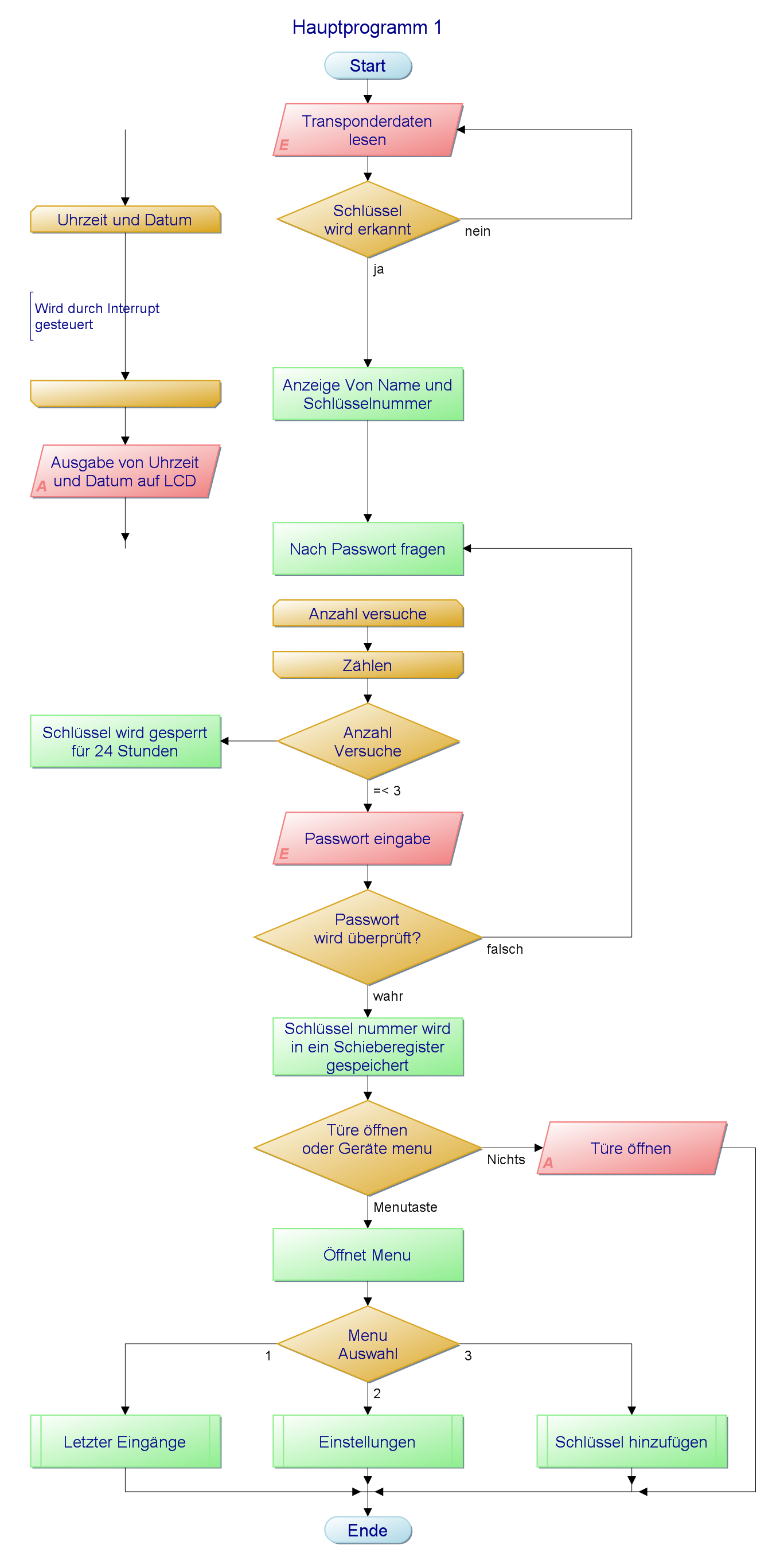

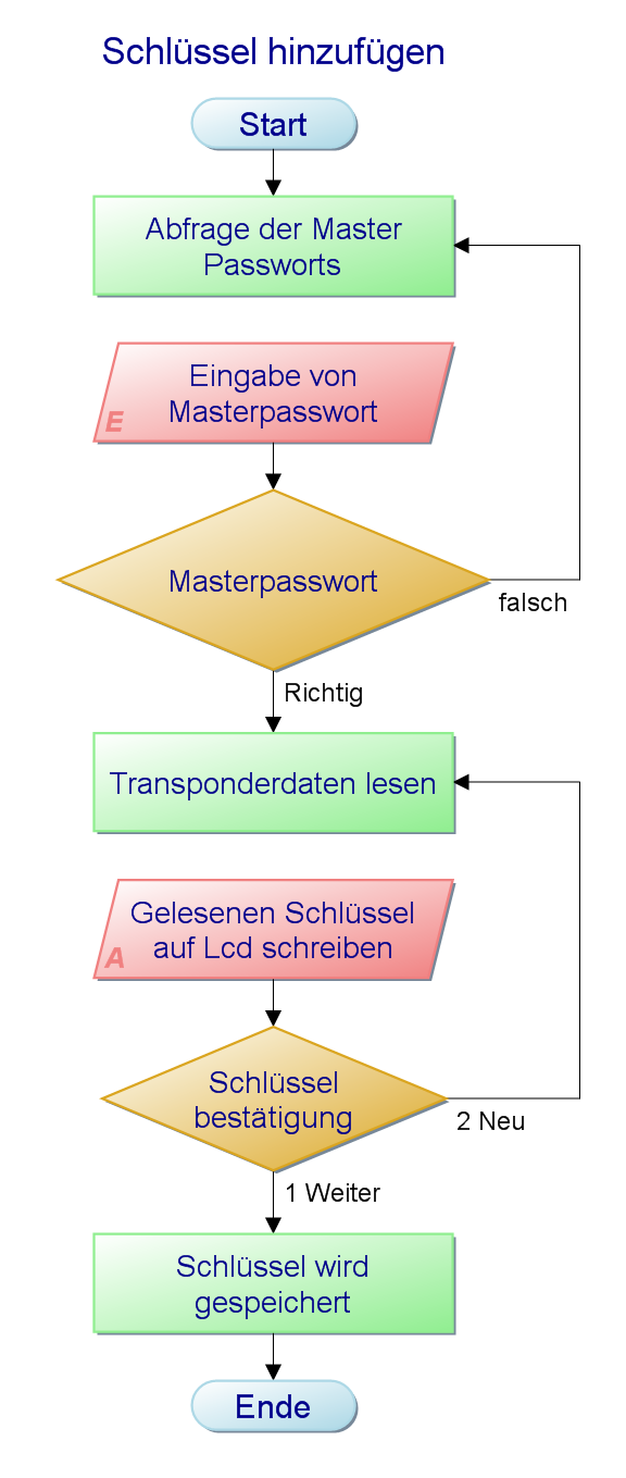

meine Idee ist folgende...: Ich möchte ein System Bauen, das eine Person
in einen Raum lässt nachdem es ein Password eingegeben hat und sein
Fingerabdruck gescannt wurde...vllt lass ich das mit dem Fingerabdruck
fallen und mach es mit einer Chipkarte(bzw Transponderkarte)...
bisher ist noch alles nur eine Idee und ich habe auch erst wenig
umgesetzt... jedoch habe ich mir ein Flussdiagramm gezeichnet, das
zeigen soll was mein system später machen soll...(siehe Anhang)
> bei den einstellungen sollte dann noch Pin ändern hinzukommen...
> Mit schlüssel ist der Fingerabdruck oder die Transponder karte gemeint...
denke das ich da noch was arbeit habe...
