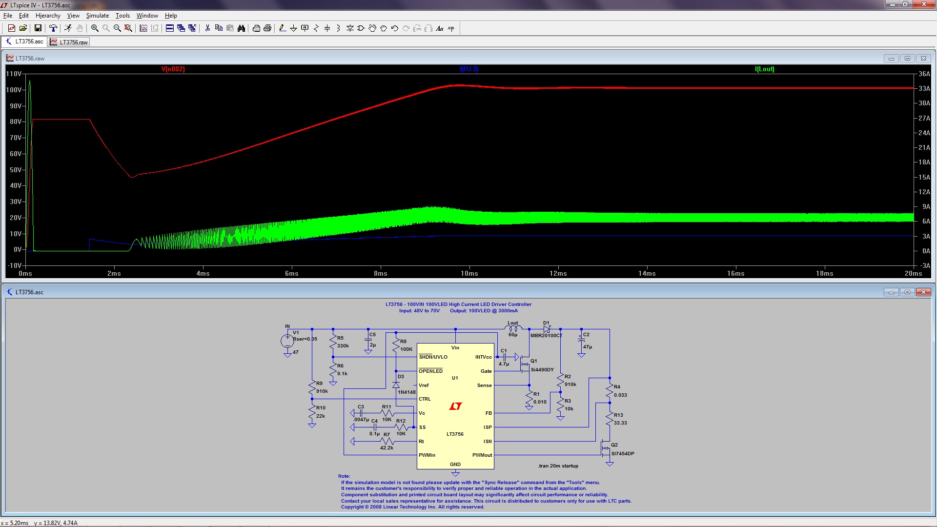

Diese hohe Spannung (100V) erzeuge ich aus einer Spannung von 48 - 70V
mittels eines LT3756. Die Schaltung hab ich bereits dimensioniert. Sie
funktioniert im Simulator (Switcher CAD III) einwandfrei.

Doch hier die Daten meiner Konstruktion:
Eingangsspannung 48-70V
Ausgangsspannung 100V
Ausgangsstrom 3A dauerhaft
Schaltfrequenz 250000kHz (vorerst von mir so festgelegt. kann
entsprechend weniger sein, aber auch bis 1MHz hochgeschraubt werden. Ich
weis nur nicht was besser ist. Bei weniger Frequenz = größere Bauteile,
bei höherer Frequenz größere Verluste und den Schaltregler kann man als
Sender verwenden :-) )
Spulenstrom max. 8A (laut Switchercad)
Die Schottky Diode und den SchaltFET hab ich bereits ausgesucht. Die
Sollten passen.
FET = IRFB4019PBF
SCHOTTKY = MBR10150
Jetzt fehlen nur noch die Spule mit 60µH und 10A und adequate
Filterkondensatoren.
