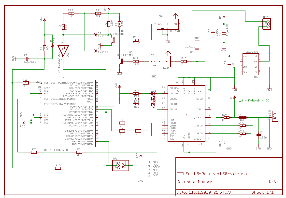

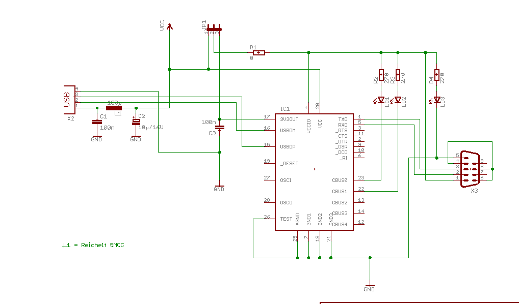

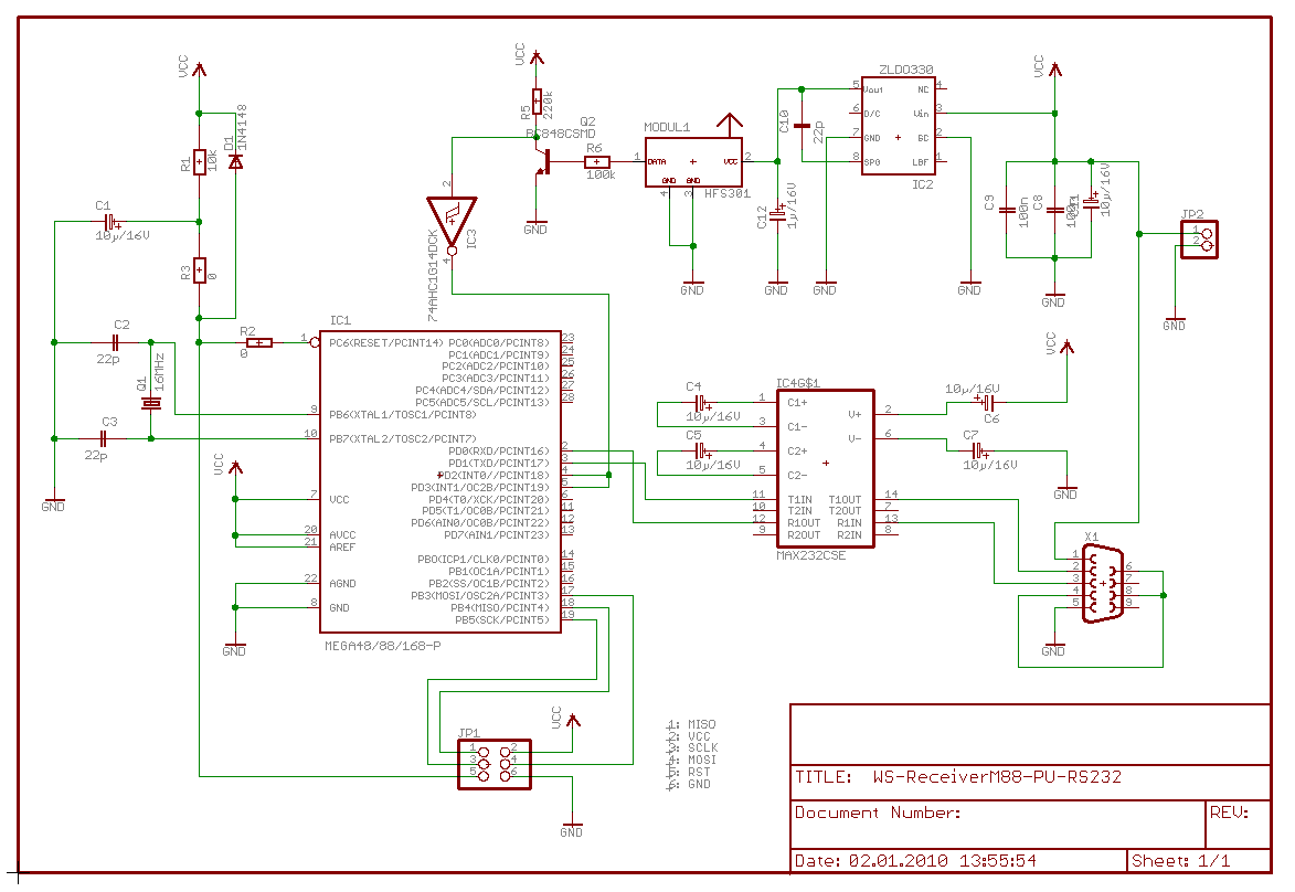

von NobbH (Gast)
danke für Feedback. Warum soll es rauchen?
Aber schon richtig. Bilder sagen mehr als tausend Worte.
Ich habe "Schaltung.gif", die ich mit "Adapter.gif" an USB betreibe und
den vom ATMEL gelieferten Datenstring in meinem Terminalprogramm
einwandfrei empfange.
Möchte jedoch den MAX232 und die SUB-D Buchse entfallen lassen und
direkt auf den FTDI Chip in "Adapter.GIF" gehen. (Siehe Schaltung
"final.gif)
Die 0-Ohm Widerstände dienen nur als Leitungsüberquerungen, damit ich
nur eine einseitige Platine ohne Drahtbrücken benötige.
Dann erhalte ich nicht den Datenstring des ATMEL (gleiche ATMEL Hardware
wie oben) sondern nur Zeichen, die mit dem gesendeten String nichts
gemein haben.
So, ich denke jetzt ist meine Frage klarer formuliert. Das muss doch so
gehen wie ich es geplant habe. Eventuell Schaltungsfehler?
NobbyH

von Falk B. (falk)
@  NobbH (Gast)
ertiert.
Weil der MAX232 +/-12V ausgibt, der FTDI aber gern mit 3,3V/0V arbeitet.
Du hast mehr Glück als Verstand, denn der MAX bringt nicht viel Strom
und somit hast du den nicht gekillt.
In der Tat.
>"final.gif)
RX und TX sind FALSCH. Die müssen gekreuzt werden!
>gemein haben.
Wenn die Schaltung mit MAX232 vorher WIKLICH lief, dann hast du
wahrscheinlich den FTDI per MPROG umkonfiguriert und RX und TX intern
invertiert. Das musst du natürlich rückgängig machen.
MFG
Falk
von NobbyH (Gast)
@ Falk,
Richtig, hab ich mir zum Testen nicht wirklich Gedanken drüber gemacht.
Hat auch bei allen angeschlossenen RS-232 Schnittstellen funktioniert.
Korrekt wäre es natürlich die Pegel anzupassen.
Hatte ich in meiner Verkabelung schon angepasst, allerdings nicht im
Schaltbild.
Richtig, die Schaltung läuft mit MAX232 und ja, ich habe den FTDI
umprogrammiert und RX und TX invertiert.
Auch das hatte ich eben schon rückgängig gemacht, hatte aber immer noch
einen falschen Datenstring.
Was ich allerdings nicht wusste, ist die Tatsache, dass die
Umprogrammierung anscheinend erst nach einem Reset (Power OFF und Power
ON) wirksam wird.
Es funktioniert nun. Recht herzlichen Dank an alle für die Hilfe.
NobbyH
