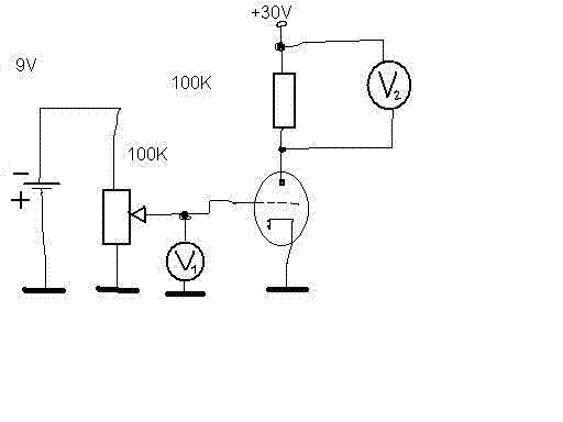

Gast #1604278
danke für die links!
millimeterpapier wollte ich grade vermeiden...
habe mir zum ausmessen der IU-kennlinie folgende schaltung überlegt:
s.anhang
mit V1 wird die per poti eingestellte eingangsspannung am steuergitter
ausgemessen und mit V2 über den spannungsabfall am anodenwiderstand der
Strom bestimmt...
müsste doch gehen, oder!?

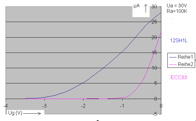

Gast #1604476
so, hab jetzt mal auf die schnelle die kennlinien für die besagte röhren
aufgenommen, s. anhang
12SH1L in blau und ECC83 in magenta, Ra = 100K, Ua = 30V
jetzt weiß ich nur nicht so recht, wie ich das ergebnis in bezug auf die
fragestellung interpretieren soll (welche röhre eignet sich besser für
einen gitarrenverzerrer bei Ua von 30V?).
die ECC83 besitzt eine wesentlich größere steilheit, also müsste sie auf
jeden fall schneller übersteuert sein!?!
was meint ihr dazu?
welche der beiden röhren ist als Niedervoltröhre besser geeignet?
Gast #1604487
Nimmt man zur Kennlinienaufnahme nicht den Anodenwiderstand raus, und
legt die Anode direkt an 30V? Keine Panik sterben wird die Röhre damit
nicht, und bei 30V erst recht nicht. Zumindest die ECC83, die andere
kenne ich nicht.
Gast #1604496
was will man denn dann messen, konstante 30V?
man könnte allenfalls den Ra durch eine konstantstromquelle ersetzen und
den spannungsabfall über die röhre messen.

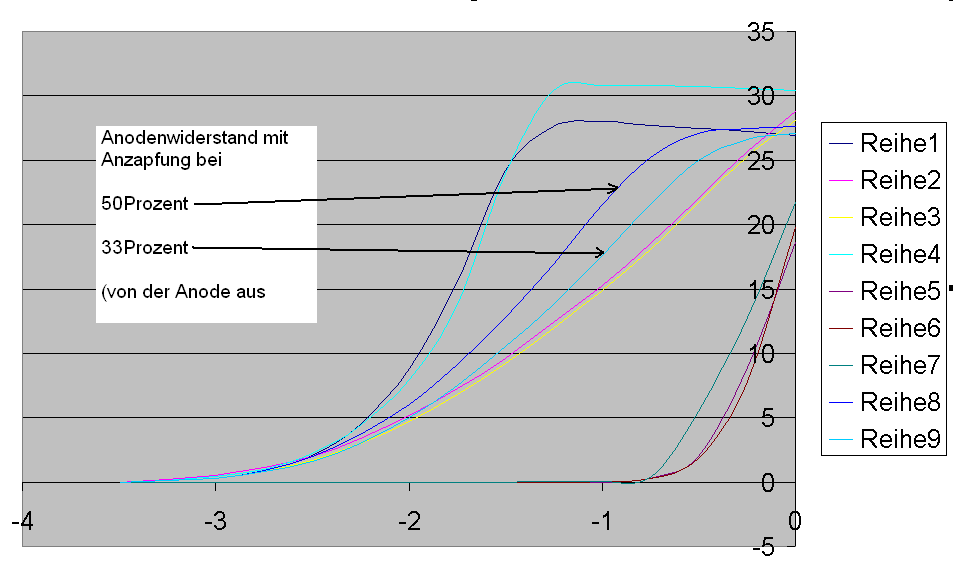

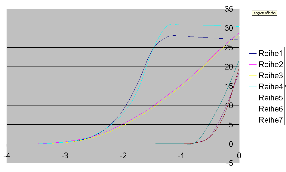

Gast #1604725
habe jetzt noch ein bisschen mit den gittern der 12SH1L experimentiert
und dazu die kennlinien aufgenommen, siehe angehängte datei!
die messbedingungen sind wie oben, also Ra = 100K, +Ub ca. 30V
Reihe 1:
ganz normal als Pentode geschaltet, g1 auf K, g2 auf +Ub
Reihe 2:
wie folgt als Triode geschaltet: g1, g2 auf A
Reihe 3:
wie folgt als Triode geschaltet: g1 auf K, g2 auf A
Reihe 4:
Pentode spezial: g1, g2 auf +Ub
Reihe 5:
Triode spezial: g1 auf A, g2 auf K
Reihe 6:
keine Ahnung, wie man das nennt: g1 auf +Ub, g2 auf K
Reihe 7:
Triode ECC83 unter den selben Bedingungen zum Vergleich
g1 = Bremsgitter
g2 = Schrimgitter
A = Anode
K = Katode
+Ub = Versorgungsspannung, ca. 30V
was sofort ins auge springt, ist, dass die exotischen schaltungen Reihe
5 und Reihe 6 viel steiler sind als die übrigen varianten, im grunde so
steil wie die ECC83
ich schätze, besonders die reihe 6 wird sich aufgrund der kurvenverlaufs
für einen gitarrenverzerrer eignen.
reihe 1 und reihe 4 fallen dagegen durch einen zum schluss (gegen null
volt) negativ steigenden kurvenverlauf auf, was wahrscheinlich nicht
sehr angenehm klingen würde...

Persönliche Seite #1604795
Eins solltest du noch beachten: Wenn du in den bereich von 0V
Steuergitterspannung kommst setzt auch der Gitterstrom ein, welcher bei
hochohmiger ansteuerung (wie eben von einer Röhrenstufe) zu Verzerrungen
führt, teilwese extrem. Das kann erwünscht sein, oder auch nicht.
In Schaltungsweise 1 und 2 hast du sehr ähnliche Steilheiten, aber der
Gitterstrom wird vermutlich kaum noch bis garnicht mehr zu bemerken
sein.
Probier einfach mal aus was dir gefällt. Es hängt stark davon ab welche
art der Verzerrung du haben möchtest.

Gast #1604825
hallo,
danke für die antworten und anregungen!
habe jetzt noch mal schnell eine kleine messreihe durchgezogen mit dem
"angezapften" anodenwiderstand (später als poti!?), reihe 8 bei 50
prozent uns reihe 9 bei 33 prozent.
"angezapft" heißt hier, dass das Gitter 2 weder auf +Ub noch auf
Anodenpotential liegt, sondern irgendwo dazwischen (hier bei 50K und
33k).
der kurvenverlauf bei reihe 9 gefällt mir optisch am besten, er dürfte
zu beiden seiten hin recht weiche verzerrungen bringen, ohne allzu
symmetrisch zu verlaufen, also einen recht bluesigen bis jazzigen klang
bringen...
