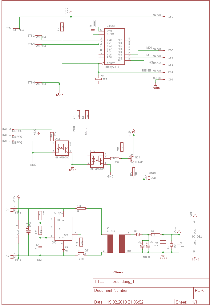

Ich bin gerade irgendwie etwas ratlos. Meine zusammengebaute Schaltung (
vgl Bild ) löst dauerhaft einen Interrupt aus und ich hab keine Ahnung
warum
Könnt ihr mir weiterhelfen  ?
Wenn ich den Interrupt Pin an VCC lege wird er nicht mehr ausgelöst.
Wenn ich den Optokoppler entferne, wird er aber trotzdem ausgelöst.
Wie geht denn sowas
mfg Jan

Frage: Auf welchem Potenzial liegt der Eingangspin, wenn der Optokoppler
durchgeschaltet ist? Und welches Potenzial hat der Pin wenn der
Optokoppler sperrt? Die Antwort auf die zweite Frage sollte klären
weshalb du sporadisch Interrupts bekommst....

Sieht fast so aus, als wenn der OC des Optokopplers den Eingangspin
"schweben" läßt. Mach doch mal einen 10 K widerstand gegen Vcc an den
Eingang. Hab mir das Bild grad noch mal angesehen, ist da wirklich ein
Widerstand als Eingangswiderstand geschaltet? Der Optokoppler gehört
direkt an den Eingangspin.
Vielleicht sollte eine kurze Erklärung zum Interruptverwendung helfen:
Erwartest du wirklich so kurze Signale, das der Zyklus deines Programmes
dieses nicht detektieren kann, dann ist Interrupt für diesen Eingang
angesagt. Ein Signal, das aber nehrere ms ansteht, kann bequem im
Polling eingelesen werden. Das erspart einiges an Kopfzerbrechen. So wie
du deinen Fehler beschreibst, sieht es tatsächlich nach einem Eingang
ohne PullUp aus. Da bekomt er über den offenen Eingang die
Brummspannung, eine beliebte Energiequelle, die fast nichts kostet und
von unseren Netzbetreibern mit breitem Grinsen an die Elektronikbastler
geradezu verschenkt wird.
Gruß oldmax

Es war tatsächlich ein Fehler im Datenblatt. Hab einfach vergessen das
der Pin natürlich ungeschaltet an High liegen muss.
Das glaube ich kaum. Lt deiner Schaltung hat der Pin (ohne angesteuertem
Opto) kein definiertes Potential.
Also musst du entweder einen Pullup in die Schaltung bauen,
oder du musst den internen Pullup aktivieren.
