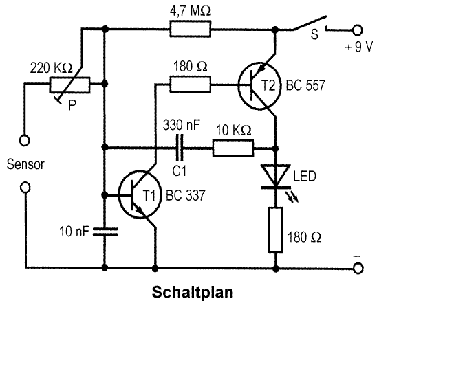

Kippschaltung funktionsweise
Schau mal nach "unsymmetrischer astabiler Multivibrator".
Das ist die Grundschaltung.
Dann ergänzt Du die hier um den Sensor  -- dieser bewirkt das der
Multivibrator  stoppt solange der Sensorwiderstand niederohmig (== im
Wasser steht) ist.
Hallo Tom,
nimm mal an, der 4M7 Widerstand hat gerade eben den 10nF Cap so weit
aufgeladen, daß T1 durchschaltet. Dann schaltet auch T2 durch und lädt
C1 "explosionsartig" auf. Explosionsartig deshalb, weil der Lade-Strom
in C1 hinein gleichzeitig in die Basis von T1 fließt und diesem einen
riesigen Basis-Strom-Schub gibt. Das hat zur Folge, daß auch T2 kräftig,
nämlich bis in die Sättigung aufgesteuert wird. Diese beiden Vorgänge
bedingen und verstärken sich gegenseitig. Die Kollektor-Spannung von T2
steigt deshalb auf fast 9V an.
Wenn dann C1 aufgeladen ist, verschwindet dieser Verstärkungseffekt und
als Folge davon fließt immer weniger Strom durch die Basis von T2.
Dadurch geht T2 aus der Sättigung und die Spannung am Kollektor, und
damit die Basisspannung von T1 sacken ab. Dies wiederum hat zur Folge,
daß die Basisspannung von T1 plötzlich zu klein wird und T1 beginnt zu
sperren. Deshalb beginnt auch T2 zu sperren und C1 beginnt sich über die
LED wieder zu entladen. Da der Strom durch C1 nun seine Richtung
geändert hat, wird C1 kräftig entladen und die Basis von T1 wird
schlagartig stark negativ.
Der 4M7 Widerstand sorgt letztlich dafür, daß der 10nF Kondensator
wieder ganz langsam aufgeladen wird. Steigt seine Spannung über rund
0,6V wird T1 leitend und das Spiel beginnt von vorne.
