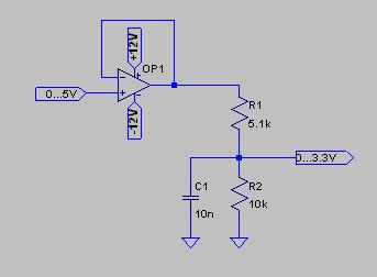

ich hab ne kurze Frage zu einer sehr einfachen Schaltung.
Ich muss ein analoges Signal 0-5V auf 0-3,3V bekommen. Das ganze
natürlich linear.
Als erstes kam mir die Schaltung im Anhang in den Sinn.
Laut LTSpice klappt das auch alles.
Habt ihr Verbesserungsvorschläge?
Kurz was zum Signal:
Das Signal kommt von einem Strommesssensor (LEM FHS 40-p sp 600), dieser
misst die Ströme eines PMSM (BLDC mit Sinusströmen). Die Frequenz liegt
also in Hz Bereich.
Anschließend geht es auf den ADC-Eingang eines µC.
Danke und Gruß
Benjamin
Moderator (Firma: Titel) Persönliche Seite #1604254
Z.B. aus einem 17 kOhm und einem 33 kOhm Widerstand...
  0..5V o
       | | 17k
        o---- 0..3V3
       | | 33k
  GND---o------
Die eigentlichen Widerstandswerte müssen dann an den Ausgangswiderstand
des Stromsensors und den Eingangswiderstand des ADC und den erlaubten
Messfehler angepasst werden.

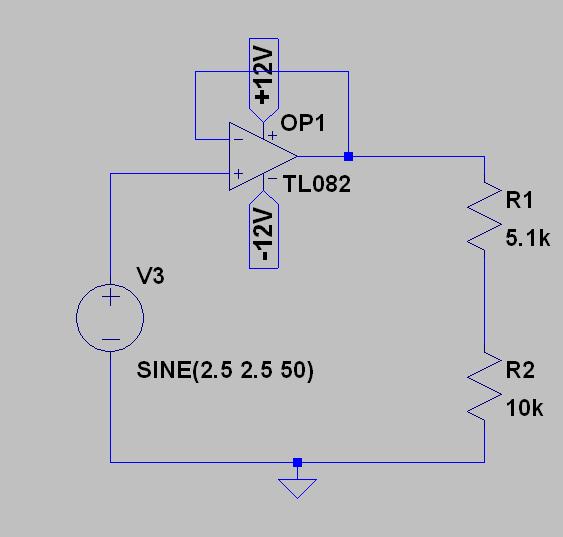

OP #1604412
Danke für eure Vorschläge.
Ich hab die Schaltung nochmal etwas klarer aufgebaut.
Im Grunde hab ich ja schon gemacht, was ihr vorgeschlagen habt.
Der OP ist also überflüssig?
Der ADC erlaubt eine max. Innenwiderstand der Quelle von 300 Ohm.
Mit einer Kapazität sollte es doch auch mit 10k gehen, oder?
Der Innenwiderstand des Sensors beträgt 5 Ohm.
In wie weit muss ich den denn beachten?
Benjamin
Moderator (Firma: Titel) Persönliche Seite #1604442
Der hat aber strenge Anforderungen...  :-o
Vermutlich ja, denn damit wird die Impedanz für den ADC während der
Wandlung reduziert.
5 Ohm sind bei einem 10k Spannungsteiler ein Fehler von 5/10000 = 0,05%.
Oder andersrum: bei einem 11-Bit-Wandler hast du dann 1 Bit Abweichung.
Ja. Dessen Innenwiderstand wird nicht signifikant kleiner als 5 Ohm
sein...
#1604492
Warum machst Du den Spannungsteiler vom Gesamtwiderstand nicht größer
und setzt den Impedanzwandler-Op dahinter? Wenn der LEM wirklich 5 Ohm
Ausgangswiderstand hat, kann er einen hochohmigen Spannungsteiler locker
treiben. Schau aber unbedint, ob der LEM nicht einen gewissen
Arbeitswiderstand vorgegeben hat.
Der Impedanzwandler hinter dem Spannungsteiler versorgt dann Deinen ADC.
Servus
Michael
Moderator (Firma: Titel) Persönliche Seite #1604504
Meine Devise lautet da eher:
jedes Bauteil, das nicht eingebaut ist, kann auch nicht kaputtgehen.
Wenn kein Impedanzwandler nötig ist, dann lass den weg.
Allerdings solltest du die Sache mit dem Kondensator genau ansehen, denn
der bringt dir eine Tiefpassfunktion und damit eine Phasenverschiebung
deines Messwerts mit ins Spiel.
