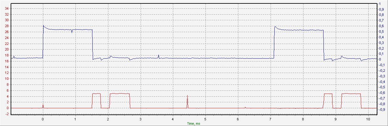

Ich habe folgendes Problem. Ich möchte in 8 verschiedenen
Timer-durchläufen bei einem Atmega644 unterschiedliche Pulslängen und
Pegelflanken am OC0A Pin erzeugen. Initialisiert habe ich Timer0 mit
FastPWM, von 0-0xFF und Overflow interrupt. Bei jedem Interrupt lade ich
einen neuen Wert ins OCR0A Register und sage ob der Pin bei match
gesetzt "set" werden soll oder gelöscht "clear" werden soll. Es
funktioniert eigentlich alles, ausser der letzte Durchgang an dem ich
den Pin löschen möchte funktioniert nicht. Der Timer läuft immer voll
(high) durch. Umgekehrt, der letzte "set" Durchgang funktionert wenn ich
danach COM0A0 auf "1" setzte. Hier mal die ISR:

Anbei auch noch ein Oszi-bild (habe Kanal 2 mit einem 1:10 Tastkopf
gemessen, also nicht am Pegel stören)

#1604605
Ist die compiler optimierung an?
Läuft der Timer mit prescaler=1, d.h. vollem Takt?
 Dann sind bis zu deinem Test auf 5 womöglich schon 100 Takte vergangen.

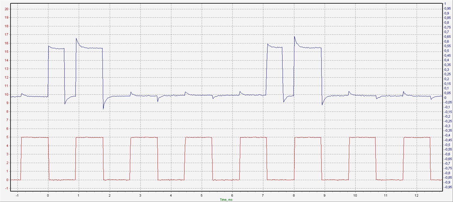

@Joerg:
Ich möchte auf den OC0A / OC0B Pins ein Jitter-freies PM Signal
erzeugen. Daher kann ich es nicht mit "Handgesteuerten" Ports machen.
Jedes einzelne PWM Signal soll eine individuelle Zeit bekommen. Auch
über Timerüberläufe hinweg. Ich habe trotzdem mal deinen Rat befolgt und
es von Hand gemacht (Ovflow + TIMER0_COMPA-Interrupt) und bin auf mehr
Fragen als Antworten gestoßen. Hier mal der Code und ein Oszi-bild.

In Case 5 wird die Port-high Schaltung einfach nicht ausgeführt (Oszi
1,85ms). Stattdessen wird schon bei case 3 der Port high geschaltet
obwohl ich das gar nicht will. Die COMPA_ISR wird aber immer korrekt
ausgeführt. (siehe rotes Signal).Zur Erklärung Rot ist PB4 und Blau PB3.
Irgendwie ist immer ein Versatz drin. Diesmal nur ein "Task" nach vorne.
Nebenbei wie kann man code so schön wie du reinkopieren?

OP #1610094
Hallo Joerg,
danke für den entscheidenden Tip. Ich habe mal eine andere Hardware
genommen und da tut alles was ich will. Es ist zum verrückt werden. An
dem Port hängt nichts dran. Ich habe die gleiche SW auf eine identische
Platine geflasht und es hat sofort getan. Wie gesagt, keine externe
Beschaltung auch eine kalte Lötstelle kann ich zu 99% ausschließen. Kann
es sein das im AVR nur beim Timer0 irgendwas im Eimer ist? So ein Fehler
ist mir wirklich noch nicht bei den AVR´s untergekommen. Irgendwie bin
ich jetzt ein bischen verunsichert.
Ich danke für die gute Unterstützung.
