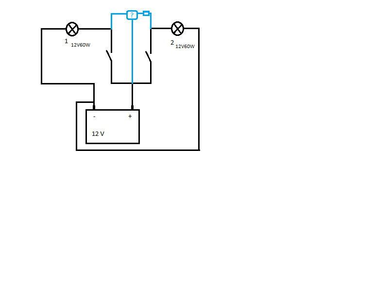

Hallo, ich versuche mir gerade eine Schaltung zu basteln, aber mir fehlt
ein bestimmtes Bauteil. Das liegt vermutlich daran, dass ich noch nicht
so viel Erfahrung mit Elektronik habe. Also wenn man sich den Schaltplan
mal anguckt, den ich angefertigt habe, sieht man zwei von einander
getrennte Stromkreise mit jeweils einer Glühbirne und einem Schalter.
Ich möchte nun etwas dazwischen schalten (in Blau), so dass beim
betätigen des 1. Schalters, der 2. Stromkreis auch Strom (durch den
Wiederstand geschwächt) bekommt, ohne dass der Schalter vom 2.
Stromkreisbetätigt wird. Und irgendwie sollte beim Betätigen des 2.
Schalters, die Glühbirne wieder den Vollen Strom erhalten. Habt ihr eine
Idee, wie man das bewerkstelligen könnte? Ich dachte da an einen
Mosfet-Transistor, falls ich die Funktion richtig verstanden habe.
Gast #1604770
Einfach eine Diode und ein Widerstand in Reihe.
Also, den blauen Kasten mit dem Fragezeichen durch eine Diode ersetzen,
die den Strom von links nach rechts durchlässt. Die Verbindung vom
blauen Kasten zum Batterie-Plus-Pol kommt ersatzlos weg.
#1604771
Kanst einfach nur einen Wiederstand dazwischen schalten, das reicht
schon, dann leuchtet aber auch die erste lampe schwach, wenn nur der 2.
schalter betätigt ist, um das zu verwiden musst du eine diode von dem
linken schalter über den wiederstand zur rechten weite schalten.

Die Werte stehen in der Skizze. Das sieht nach Auto aus. Vielleicht
Fernlicht als Standlicht verwenden und bei Bedarf richtig hell. Wenn ja,
dann Probleme mit der Zulassung oder der bestehenden Betriebserlaubnis.
Gast #1605558
Es geht nicht um ein Auto, sondern um ein Motorrad. Die eine
Scheinwerferlampe ist fürs Fernlicht gedacht. Diese wollte ich auf
Abblendlicht runterdimmen und dann bei Bedarf Fernlicht anmachen können.
Ja mit der Zulassung könnte es vielleicht Probleme geben, aber dafür
sollte es erst Funktionieren, damit ich es bei dem TÜV vorführen kann.
Es gibt ja zahlreiche Motorräder mit zwei Scheinwerfern die auch
zugelassen sind, deswegen denke ich wenn die Schaltung funktioniert wird
es vom TÜV keine Probleme geben.

Abblendlicht hat eine völlig andere optische Abstrahlung (Ausleuchtung
der Fahrbahn) als Fernlicht, daher geht das nicht. Außerdem ist beim
Herunterdimmen das Licht nicht mehr weiß.
#1605777
Karl schrieb:
> Pustekuchen. Ich denke du kannst dir jede weitere Mühe sparen. Ohne
> E-Prüfsiegel (wie nennt man das nochmal?) kommt in Deutschlanf nix durch
> den TÜV
Quatsch. Umgekehrt wird ein Schuh draus, mit E-Zeichen brauchst du
nichts eintragen lassen und musst dementsprechend auch überhaupt nicht
zum TÜV damit (zur nächsten HU natürlich schon ;-). Ohne E-Zeichen
muss es abgenommen werden, genau dafür ist die Einzelabnahme da. Kostet
dann aber entsprechend.
Allerdings könnte ich mir durchaus vorstellen, dass der TÜV-Gutachter
etwas gegen die Dimm-Abblendlichtlösung haben könnte, warum wurde ja
schon ausgeführt.

Die Geometrie des Reflektors muß für das Abblendlicht passen.
Aber Achtung: wenn beide dauerhaft gleichzeitig leuchten besteht die
Gefahr von Überhitzung und Beschädigung. Außerdem reduziert dich die
Lebensdauer des Leuchtmittels sehr stark. Letztendlich ist es auch
verboten, und alleine das dürfte als Argument ausreichen, es nicht so zu
machen... :-o
