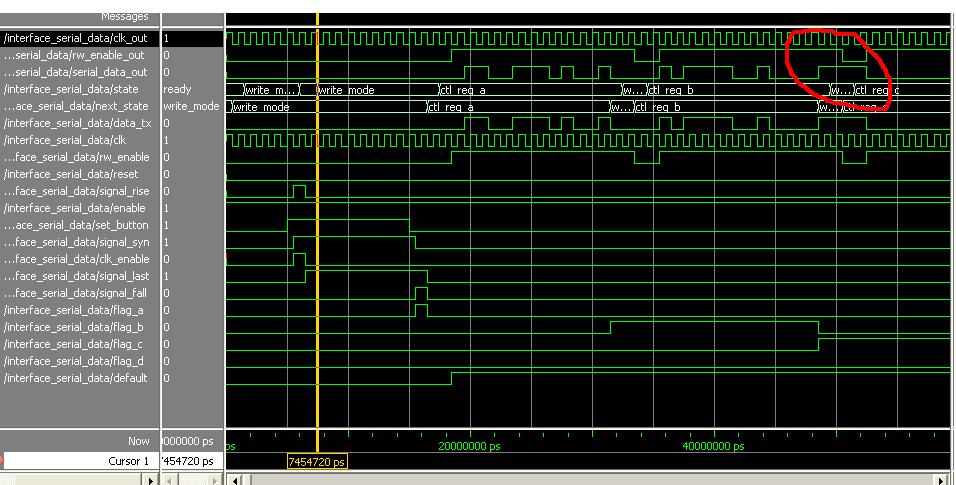

Ich will einen IC initialisieren (TEA 5880 TS FM-Empfänger). Dieser hat
3 Datenleitungen die für die Beschreibung notwendig sind (RW_ENABLE,
DATA_TX und CLK). Ebenso hat dieser 4 Register um ihn zu initialisieren.
So, ich habe nun ein Programm geschrieben das genau das tun soll. Es
funktioniert auch soweit, ich habe eine Testbench geschrieben und es in
ModelSim simuliert. Jedoch habe ich wohl irgendwo ein Latch!
Die Daten zur Initialisierung habe ich als "constant std_logic_vector"
definiert s. Anhang. Mit dem Tastendruck SET_BUTTON in der VHDL
Flankenerkennung (Prozess: EDGE_DETECT) und CLK_ENABLE initialisiere ich
nun meine State Maschine STATE_INIT.
Mit der eigentlichen State Maschine FSM_DATA_R_W, laufe ich nun meine
Zustände durch. Ich setzte den RW_ENABLE = 1 und starte die
Datenübertragung (15 Bit). Ich zähle die Bits durch 0..14, wenn Bit 14
erreicht ist, dann setze ich ein Flag (Zustandsauswahl) und springe
zurück in den Zustand WRITE_MODE. In diesem setze ich RW_ENABLE = 0, da
RW_ENABLE nur während der  Übertragung der 15 Bit aktiv sein darf. Mit
RW_ENABLE = 0 übernimmt der IC den jeweiligen 15 Bit String in das
Register. Das mache ich nun 4 mal. Das funktioniert auch soweit, jedoch
habe ich im Zustand   "CTL_REG_B" das Problem, das statt den letzten
beiden Bits "01" in dem Vector "CONTROL_REG_A" eine "111" Folge
erscheint (rot eingekreist im Anhang ModelSim). Ich weiß nicht mehr
weiter warum das so ist...Latch?
Für Hilfe wäre ich sehr dankbar, vielleicht könnte ich noch ein paar
Tipps bekommen den Code robuster bzw. einfacher zu gestalten.
Vielen Dank

> Ich weiß nicht mehr weiter warum das so ist...Latch?
Nicht so richtig ein Latch, aber du bist dort bereits im Zustand
WRITE_MODE. Wegen der Bitmuster ist schlecht zu sehen, dass das letzte
Bit in keinem der Zustände CTL_REG_A...D korrekt ausgegeben wird   :-o
Und das wird klar, wenn du dir ansiehst, dass deine Variable nach dem
indizieren incerementiert wird, und danach (wenn sie =14 ist) sofort der
Zustand gewechselt wird. Das Bit 13 bleibt also jeweils in DATA_TX
gespeichert.
Probiers mal so:
     RW_ENABLE <= '1';
     DATA_TX <= CONTROL_REG_A (i);
     i := i + 1;
     if i = 15 then
        RW_ENABLE <= '0';  -- bin mir hier nicht sicher
        i := 0;  -- eigentlich unnötig. Nur nötig, wenn i auch in den anderen Zuständen als Laufvariable verwendet werden soll
        FLAG_B <= '1';
        NEXT_STATE <= WRITE_MODE;
     end if;

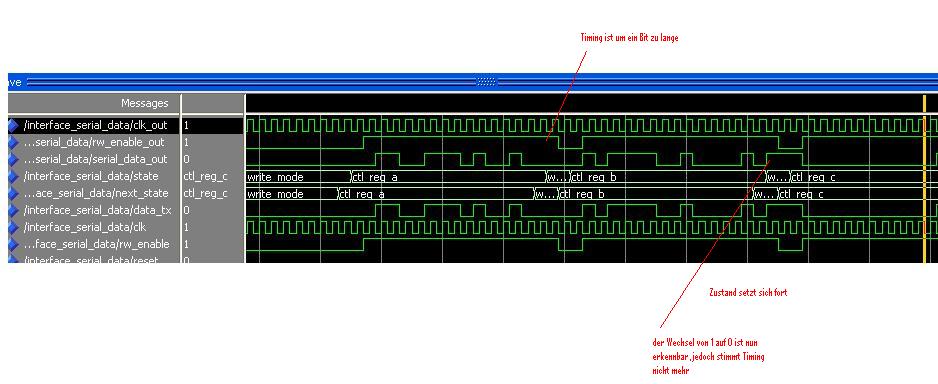

Gast #1611870
erstmal vielen Dank für die schnelle Antwort und die super Tipps.
So, ich habe nun meine Bedingung in der if Abfrage auf i = 15 geändert,
d.h gleichzeitig, dass ich auch meine Bitstrings auf 15 ändern muss. Ich
habe dann jeweils den Bitstrings noch eine '0' angehängt. Aber leider
bleibt das Verhalten das gleiche und mein Timing verändert sich um die
Bitstelle '0'. Allerdings wird dann das Bit in CTL_REG_B sichtbar, nur
eben mit falschem Timing :-) Hab dir nochmals das neue Timing Diagramm
angehängt, vielleicht hast du noch eine Idee die mir weiterhelfen
könnte, bzw. eine andere Möglichkeit dies zu unterbinden. Schon mal
vielen Dank für die Hilfe.
