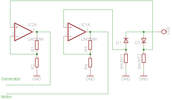

Nun moechte ich den fliessenden Strom in der low side messen. (Hi-side
im Schaltplan nicht eingezeichnet). Es geht um +/- 15 Amp. Dazu moechte
ich einen Shunt einschleifen und die abfallende Spannung per OPAmp fuer
den ADC des ATMega aufbereiten. Nun frage ich mich, wie ich die
Flussrichtung feststellen kann, so dass der ATMega weiss, ob er Wh
addieren oder abziehen soll.
Die obige Schaltung faellt mir bislang ein, ist aber reichlich
verlustbehaftet (0,7 V an den Dioden) und belegt zwei ADC-Kanaele.
Gibt es eine Loesung, bei der nicht der ganze Strom durch eine Diode
muss, und bei der die Stromrichtung als digitaler Wert fuer einen Pin
des AVR anliegt ?

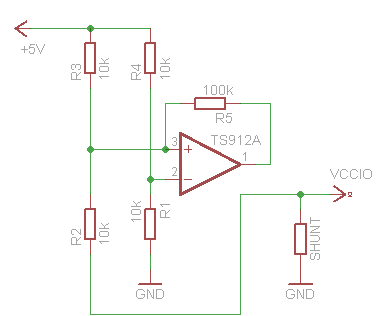

Du wirst einen AVR mit Analogeingang benutzen, und musst nur den kleinen
Spannungsabfall an EINEM Shunt von -0.15V bis +0.15V auf einen Bereich
von 0V bis 5V verstärken (bei 0 Strom misst der AVR also 2.5V).
Damit dazu ein mit 0V und +5V versorgter Operationsverstärker reicht,
sieht die Schaltung so aus:
      AVCC   AVCC
      10k     10k
       |       +-100k-+
       |       | |  >-+- AVR (2.5V=0A, 4.075V=+15A, 0.925V=-15A)
      10k      +-|-/  TS912 oder ähnlicher Rail-To-Rail OpAmp
       |      10k
Motor -+-Shunt-+- GND
         0.01R
Gast #1605344
> So wie oben abgemalt korrekt ?
Nein. 100k geht an In-
Du wirst noch ein Problem mit Störungen bekommen,
wenn du Masse vom MOtor und Masse des uC verbindest.
Ein guter Aufbau hilft, Störungen zu vermeiden,
ein kleiner (Folien-)kondensator (so 47nF) von In+
nach GND auch.

Vielen Dank Euch Beiden !
Die Messung erfolgt nicht direkt am Motor - da ist noch der Controller
dazwischen. War heute bei Segor und habe mir den Allegro ACS714 mit 30
Amp geholt - der liefert bei 0 Amp 2,5 V und schlaegt dann nach oben und
unten aus. Also recht AVR-vertraeglich. Wenn ich das richtig verstehe,
kann der sowohl in der hi- als auch low-side installiert werden. Den
TS912 habe ich auch geholt und werde es damit auch probieren.
Einige Tage Experimentieren sparen stundenlanges Nachdenken !
