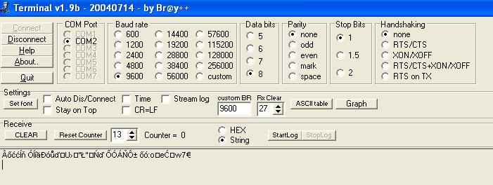

Hallo ich brauche eure Hilfe,
Problem:
Ich sende einen String über den USART2 , leider empfängt das Terminal
nur komische Zeichen.
Benutze folgendes Board:
STM32-P103
IDE: Eclipse
Mein Code:
http://www.pastebin.com/m1b23db21
Folgender String würd übertragen:
"Buffer Send from USART2 to USART1 using Flags"
Das Terminal empfängt aber das hier (siehe Bild)
In der stm32f10x_conf.h war schon HSE auf 8MHz eingestellt
#define HSE_Value    ((u32)8000000) /* Value of the External oscillator
in Hz*/
Auf dem Board ist ein 8Mhz oscillator und ein kleiner "Uhrenquarz"
aufgelötet.
Ich hab auch schon ein wenig im Forum gesucht, da lags es meisten an dem
Takt muss aber nichts heissen.
Ich hoffe jemand hat ne Idee wie ich das lösen kann.
Vielen Dank schon Mal
Mfg Hugo
von ... (Gast)
sieht nach falscher baud rate aus.
von hugo (Gast)
Hi nur wie krieg ich die richtige Baudrate raus?
Mfg

von sdv (Gast)
Sieht immer noch nach falscher Baudrate aus.
von hugo (Gast)
Ja du bist der 2. der mir das sagt, wie stell ich die den richtig ein,
wie kriege ich die richtige raus.
Mfg

von (prx) A. K. (prx)
hugo schrieb:
> Warum also werden den alle 3 aktiviert?
Der 8MHz HSI ist von Haus aus ohnehin aktiv, damit startet der
Controller aus dem Reset. Routinen zur Taktsteuerung werden
üblicherweise zuerst auf HSI schalten, bevor irgendwas an der PLL
gedreht wird. Andernfalls sägt man den Ast ab auf dem man sitzt, wenn
diese Routine nicht nur nach Reset sondern später auch noch aufgerufen
wird.
HSE ist der Oszillator mit dem Quarz, ohne den gibt es keinen genauen
Takt.
Die PLL ist nur nötig, wenn du die CPU nicht direkt mit dem HSE
betreiben willst. Meist will man es schneller, jedenfalls nach den
ersten Gehversuchen, und dann eben per PLL.
Anfangs empfiehlt es sich für UART-Betrieb, ohne PLL direkt per HSE zu
arbeiten. Erst wenn das funktioniert, dann kommt der Schritt zur PLL.
Wenn du kein USB verwendest, dann kannst du dir eine Frequenz <= 72MHz
frei aussuchen, bzw. so frei wie die PLL es zulässt.
