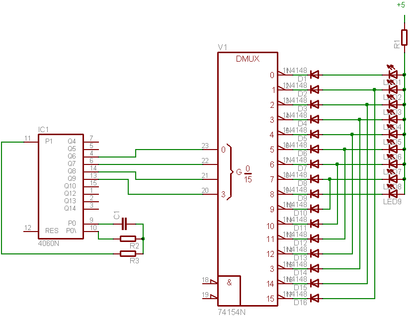

von Jürgen W. (juergen_w) Benutzerseite
Wenn es nicht unbedingt ein Schieberegister sein muss, kommt vielleicht
die Schaltung oben in Frage. Die habe ich auf die schnelle gezeichnet
und müsste eigentlich funktionieren. Da die Schaltung 5V benötigt müsste
noch ein Spannungsregler her. Evtl. noch Treiber für die LEDs.
Alternativ könnte man ein 555 mit 4017 benutzen, hätte dann aber nur 6
anstatt 9 LEDs. Da würden 12V direkt gehen.
Grüsse Jürgen

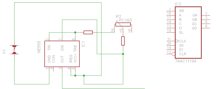

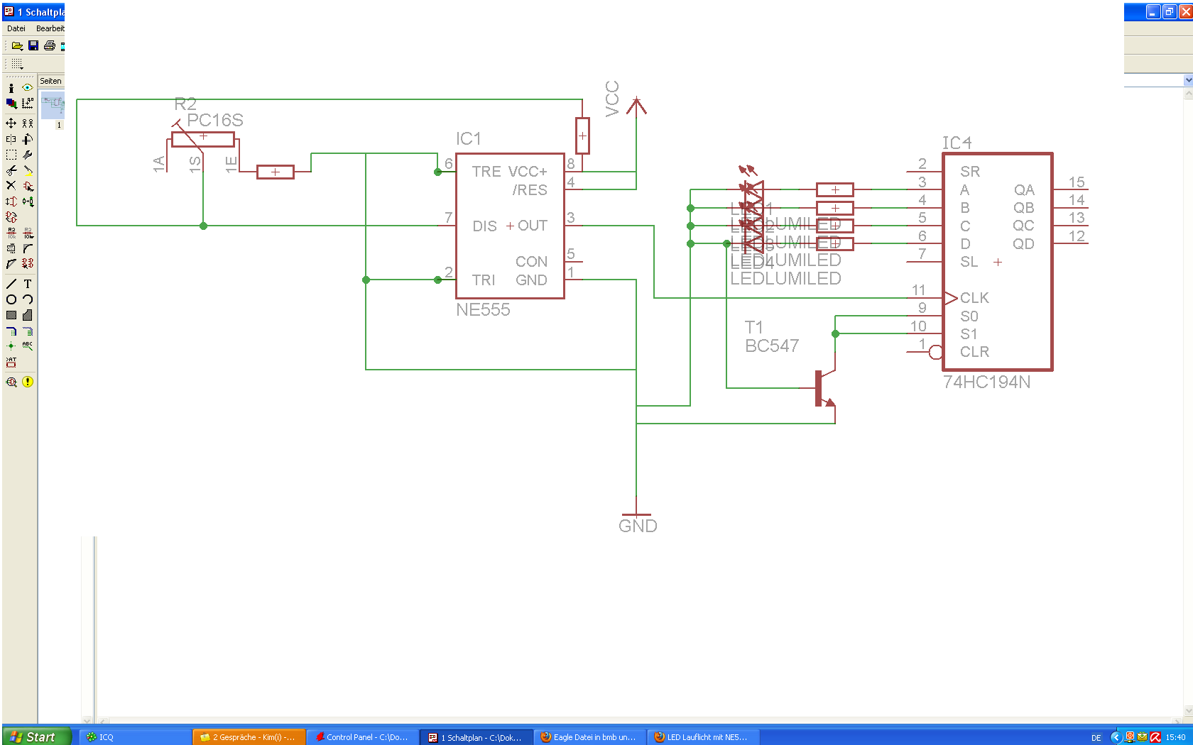

von Sebastian.n N. (sebian)
Hallo alle zusammen,
Danke für die wirklich vielen Antworten, habe ich nicht mit gerechnet.
Mit dem qC halte ich erst mal für die schwierigere Möglichkeit, obwohl
das mit dem Programmieren denk ich nicht so sonderlich das Problem wäre,
da ich ein wenig C++ Programmieren kann.
Jedoch fand ich die Antwort von Jobst die bessere Lösung für mein
Problem.
Habe nach einem Datenblatt für den Schieberegistor 40194 gesucht und
auch hier:
http://pdf1.alldatasheet.com/datasheet-pdf/view/22298/STMICROELECTRONICS/HCC40194B.html
gefunden.
Jedoch befinden sich auf dem Datenblatt vom (40194) 18 Anschlüsse was
mich im späteren zu neuen Fragen gebracht hat.Denn dann habe ich es
geschaft in dem Programm Eagle mit dem Suchbegriff (4-Bit Bidirectional
Universal Shift registor) mein Ic zu finden, Jedoch besitzt dieses IC
ganz andere Anschlüsse als in dem Datenblatt. Siehe auch unten in der
Zeichnung.
Wäre echt cool von euch wenn ihr mal über die Zeichnung schauen könntet
und mir erklären könntet wo ich was anschließen muss.
Außerdem fände ich es cool wenn ihr mir sagen könntet ob ich schon
Fehler in der Zeichnung mit dem NE555 gemacht habe.
P.s. Z.b. bei Funktional diagrams habe ich ein Problem die Bedeutungen
D0, D1, D2, D3, shift left, shift right, mode select usw. bei dem IC in
Eagle unter zu bringen
Schöne Grüße
Sebi
von Lehrmann M. (ubimbo)
D0 bis D4 sind DATA-Inputs
shift left bedeutet alle bits im Register um eins nach links schieben
(aus C/C++ kenn man das als <<) analog dazu shift right für rechts (>>)
mode select ist eine "Moduswahl" - für genaueres konsultiere das
Datenblatt ...
was tun die dioden in  Jürgen W. (juergen_w) 's Schaltplan ???? wozu
sind die da ... ?

Zum 555 gehören unter garantie einige Kondensatoren ... es gibt Tausende
Schaltbilder mit dem 555 als Taktgenerator - bitte die erstmal
anschauen.
Was tut die Funkenstrecke in dem Schaltplan ????
von Jobst M. (jobstens-de)
> auch hier:
> http://pdf1.alldatasheet.com/datasheet-pdf/view/22...
> gefunden.
Ich habe auf den Link geklickt und bekomme ein Bauteil mit 16
Anschlüssen.
> Jedoch besitzt dieses IC ganz andere Anschlüsse als in dem Datenblatt.
> Siehe auch unten in der Zeichnung.
Nein, sind die selben - evtl. anders bezeichnet
Habe ich bereits. In meinem ersten Post ...
> sind die da ... ?
Das ist ein Zähler und eigentlich kein Lauflicht.
Nacheinander gehen die Ausgänge auf L. Die LEDs gehen also jeweils von
oben nach unten - und wieder nach oben.
Naja, ein bischen Kapazität hat die auch :-D
Viel besser finde ich aber, daß GND discharged wird ;-)
Jobst
Danke an alle,
Auf der Zeichnung ist eine Funkstrecke zu sehen da ich keine
Spannungsquelle bei Eagle gefunden habe. Habe mir gedacht nehme ich was
was ähnlich der Spannungsquelle aussieht. Benutze das Programm ja noch
nicht allzu lange, ihr könnt mir ja helfen und sagen wo ich eine
Spannungsquelle finde?
Schöne Grüße Sebi

Und zwar habe ich hier meine Schaltung als Foto Hochgeladen wollte
fragen ob ich soweit alles richtig gemacht habe? (Merke gerade das die
Dioden auf die Q Anschlüsse gehören.) Was muss ich mit den D1....
Anschlüssen machen?
Desweiteren habe ich ein Problem wenn ich diese Schaltung aufbaue
Funktioniert sie nicht! Es müsste doch auch klappen ohne den rechts
links anschluss und ohne die D1... Anschlüsse oder?
Desweiteren möchte ich ja trotzdem noch einen Schalter einbauen mit dem
ich entscheiden kann ob das Lauflicht rechts oder links rum läuft, und
ich weis noch nicht wwie ich das verwirklichen kann.
Könnte für mich eventuell mal einer auf die Schnelle ein Bespiel
schaltung darfür bauen?
Wurde von mir weiter oben bereits komplett beschrieben.
Das fertige Ding werde ich Dir nicht vor die Nase setzen.
Jobst
von Karl H. (kbuchegg)
'Funktoniert nicht' ist die denkbar schlechteste Fehlerbeschreibung.
Des weiteren denke ist, du machst den Kardinalfehler aller Anfänger: Du
baust zu umfangreuche Sachen in einem Rutsch auf.
Kümmere dich zb erst mal darum, dass dein 555 einen Takt erzeugt. Häng
an den Output eine LED. WEnn der 555 einen Takt erzeugt, dann blinkt die
LED.
Bei deiner Schaltung kann ich mir beim besten Willen nicht vorstellen,
dass der 555 irgendwas sinnvolles erzeugt. Denn dazu ist in der 555
Standardbeschaltung ein Kondensator notwendig.
Also: googeln nach '555 multivibrator' und eine LED zum Blinken bringen.
