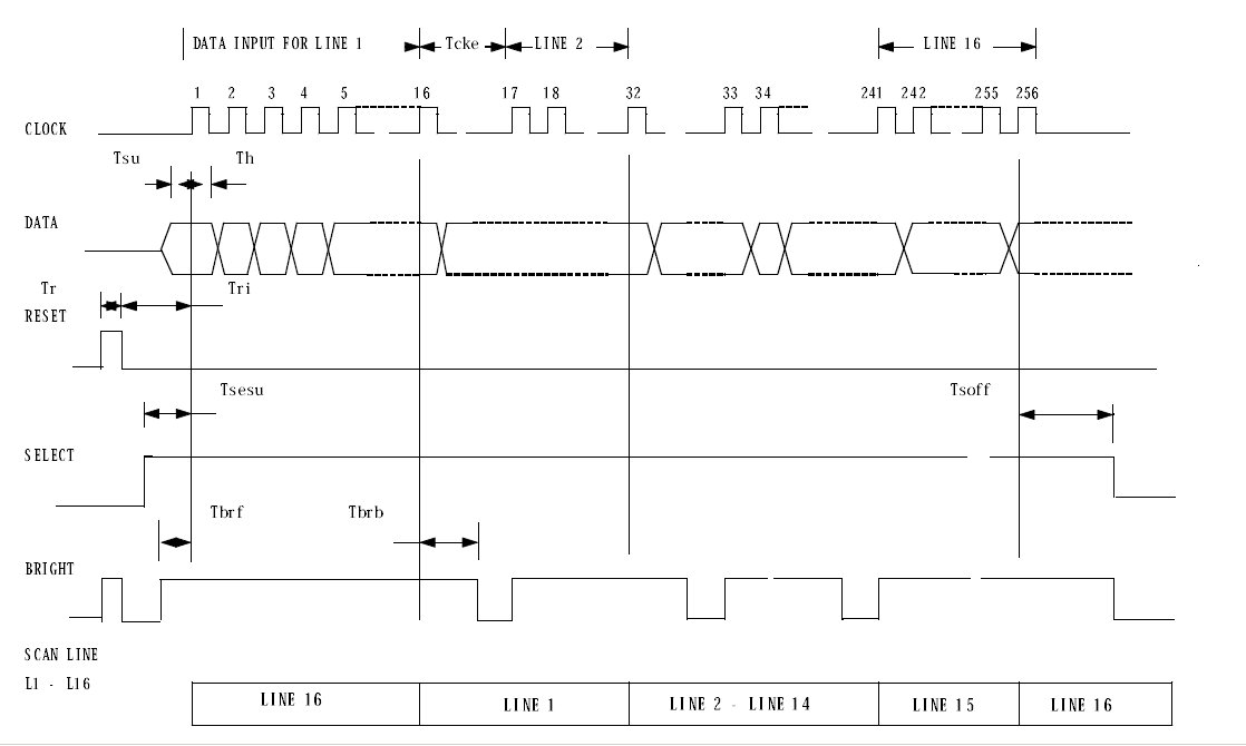

Servus Zusammen,
ich hab ein elementares Problem mit einem Datenblatt. Ich suche die
Bedeutung der DATA-Line.
Die restlichen Signale sind mir klar (high & low) aber was bedeutet
diese Symbolik bei DATA ?
So intuitiv würde ich sagen eine wechselnde Flanke aber was für einen
Sinn hat das bei einer DATA-Line ?
Erkläret bitte =) vielen Dank schonmal
Edit: achja und wie darf ich mir dann die Umsetzung vorstellen
(high/low).
Achso jetzt fällt mir was ein - die DATA-Line wir immer bei Clock high
ausgewertet - bis dahin muss das Signal also mit gewisser Stabilität und
seit einer gewissen Zeit anliegen oder ?
