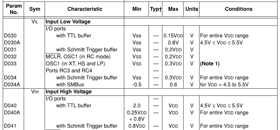

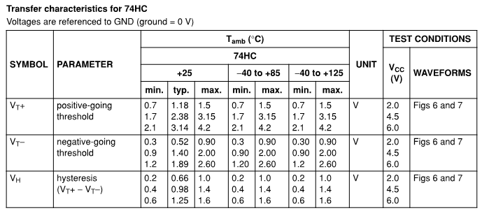

Nur leider weiß ich einerseits nicht, wie der Autor auf die 2V und 2.3V
beim 74HC14 gekommen, noch weiß ich welche Werte ich in meinem Fall, bei
einem PIC16F876 dafür einsetzen muss.
Im Anhang sind die beiden benötigten Ausschnitte aus dem Datenblatt.
Der PIC (Vdd=5V) schaltet ein bei 4V, aus bei 1V. Somit ist die
Hysterese 3V, und das dachte ich auch ist dann der Spannungswert den der
Kondensator innerhalb dieser 20ms halten muss.
Jedoch macht das alles keinen Sinn mehr, wenn ich die 2V und 2.3V des
Artikels im Datenblatt des 74HC14 suche, da die Hysteres immer nur um 1V
beim 74HC14 ist.
Ich hoffe ihr könnt mir da weiter helfen.
Sieht so aus.
Setz doch einfach mal die Schwellenspannungen des PIC in das Beispiel
mit dem 74HC14 ein, und rechne es durch.
Ich hab das gerade mal für R2 gemacht, und komme da auf 12,4 kOhm
anstatt den 22 kOhm im Beispiel.

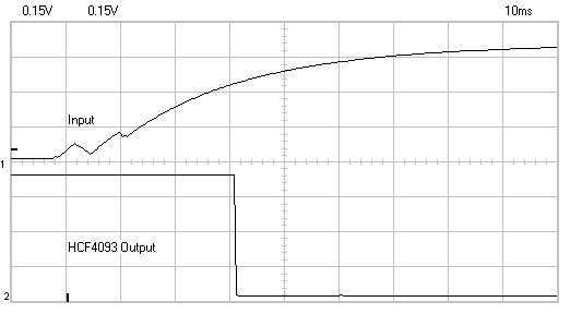

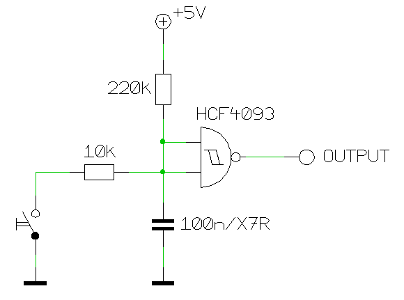

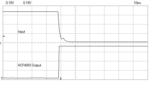

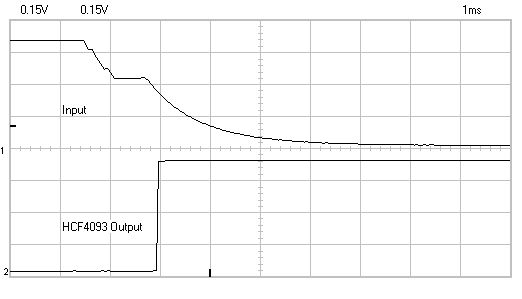

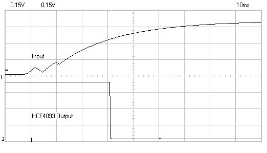

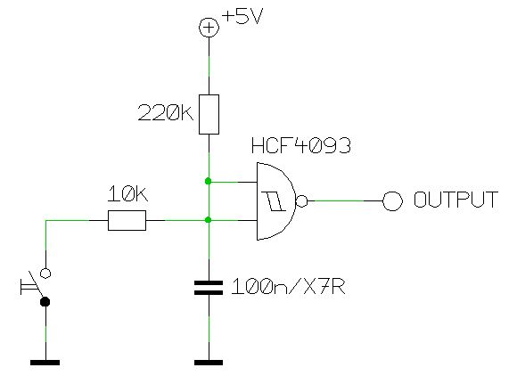

von Kai Klaas (Gast)
Hallo Frank,
probier mal das im Anhang.
Ein RC-Glied kann durchaus Sinn machen, um EMI zu unterdrücken.
Eleganter ist natürlich eine Software-Entprellung.
Kai Klaas

Was hast du für die Schaltschwellen eingetragen? Genau das weiß ich
nicht.
Wenn ich 1V für's Entladen und 4V für's Laden einsetze, so erhalte ich
für R2 = 12.4kOhm, aber für (R1+R2) = 12.4kOhm ebenfalls. Somit haut das
nicht so ganz hin mit R1 = 0Ohm :-)
@Kai Klaas
Danke für die Schaubilder. Nur fange ich mit denen nicht so sehr viel an
:-) Also sie verdeutlichen eben das verhalten eines Schmitt-Triggers
zusammen mit einem RC-Tiefpass. Aber mehr nicht, oder übersehe ich
gerade etwas?

von Wilhelm F. (Gast)
Frank schrieb:
>@Wilhelm Ferkes:
>Ja, ich will die Schmitt-Trigger des PICs verwenden.
>ich nicht.
Na, die Angaben aus deinem Dateiauszug des PIC. Den unteren Wert für die
Einschaltzeit, und den oberen Wert für die Abschaltzeit.
>ich für R2 = 12.4kOhm, aber für (R1+R2) = 12.4kOhm ebenfalls.
Das ist doch schon ein gutes Zeichen! Da die Schwellspannungen bzw.
Schaltpunkte weiter auseinander liegen als beim 74HC14, muß der
Kondensator in der selben Zeit schneller laden und entladen, also
kleinerer R2.
Hallo Frank,
>gerade etwas?
Also, die Idee war einfach, daß du die Bauteile aus meiner Schaltung
übernimmst. Oder übersehe ich gerade etwas?
