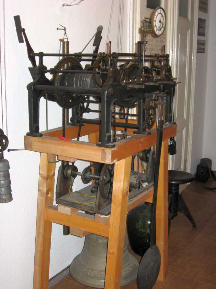

Mich würde interessieren, wie(grob umrissen) Deine Aufzugvorrichtung
bewerkstelligt ist.
Bei mir steht seit 1984 ein gutes solides Turmuhrwerk in der Wohnung.
Wegen der geringen Raumhöhe müssen meine Gewichte täglich 2mal
aufgezogen werden, was auch mich zum Bau einer Aufzugmaschine animierte.
Ein kleines Gewirr von Fahrradteilen, Magnetkupplungen und Relais
verrichtet nach Anfangsschwierigkeiten nun viele Jahre seinen guten
Dienst. Hab mal schnell ein Bild gemacht.
ulf.
imer am Puls der Zeit.
