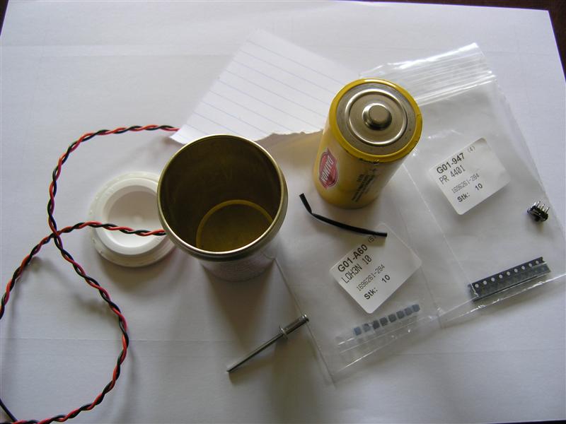

Also habe ich in meinen Vorräten gekramt und folgendes rausgesucht:
- einen PR4401 (StepUp LED-Treiber - bis 0,7V)
- eine SMD-Festinduktivität mit 10 uH
- zwei ultrahelle weiße LEDs
- einen kleinen Schalter
- eine Blindniete
- etwas Litze
- ein Stück Pappe
- „leere“ Litze (Kupfer irgendwann mal rausgezogen – ich hebe fast alles
auf ;-))
- eine D-Zelle
- die erwähnte Halspastillendose
[Zu sehen auf Pic1]

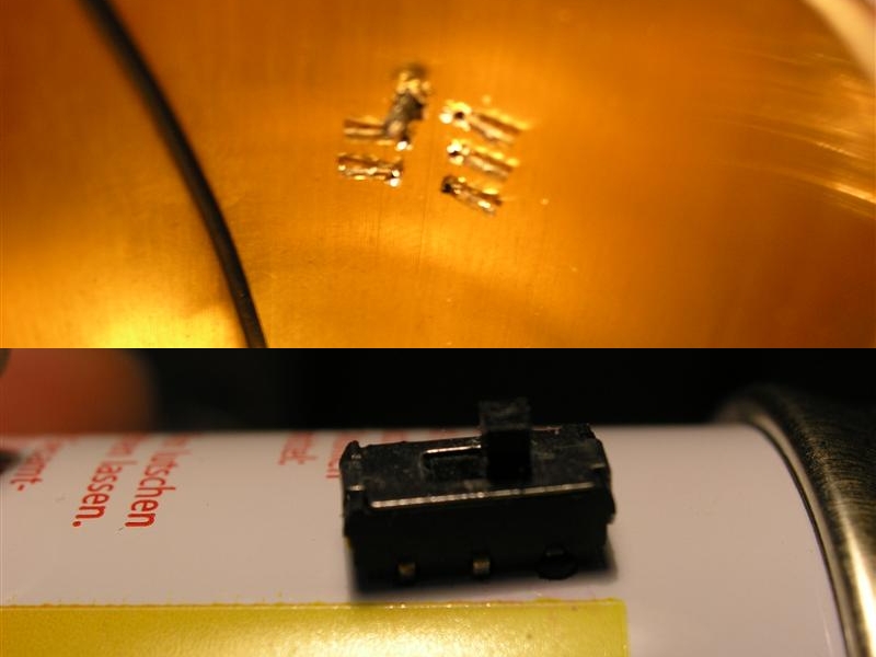

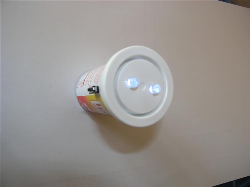

Die Idee ist nun, dass die Blindniete der „Anschluss“ für den Minuspol
der Batterie werden soll. Also habe ich ein Loch in den Boden der Dose
gebohrt und die Blindniete angebracht. Gleichzeitig habe ich das eine
Ende der schwarzen Litze großzügig abisoliert und vor der „Behandlung“
mit der Nietenzange um die Niete gewickelt, damit eine annehmbar
leitende Verbindung zustande kommt (auf dieses Kabel könnte man
vermutlich verzichten und die Metalldose als Leiter verwenden, aber ich
wollte mich nicht so lange mit dem Lack und dessen Entfernung
herumschlagen)  [Pic2].

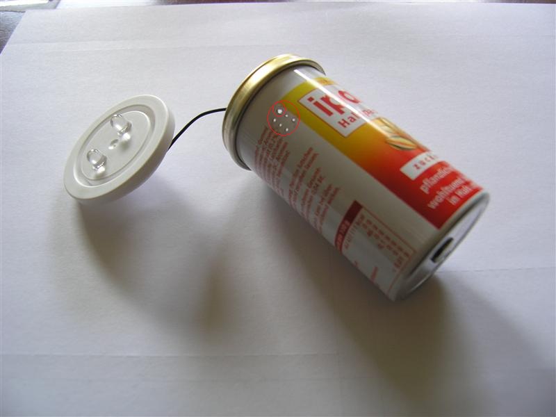

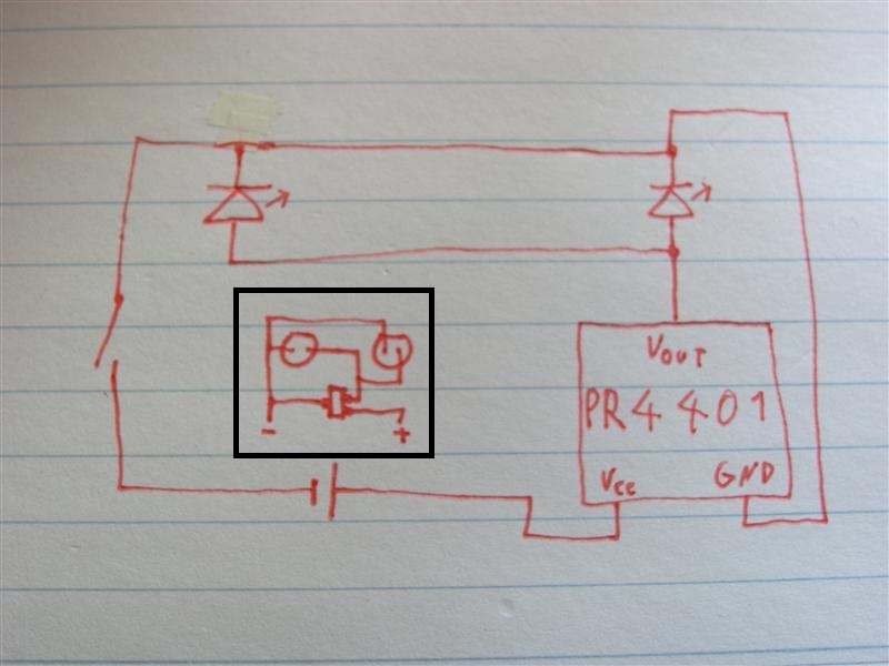

Als nächstes habe ich den Plastikdeckel mit zwei Löchern mit
LED-Durchmesser versehen und die LED-Schaltung zusammengesetzt [Pic3].

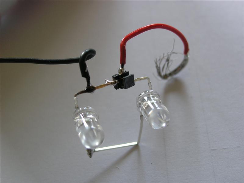

Zunächst hatte ich die LEDs in Reihe geschaltet [Pic3b], aber sowohl die
geringe Helligkeit beim Testen als auch der Blick ins Datenblatt des
PR4401 sagten mir, dass der parallele Betrieb wohl besser sei. Endgültig
also parallele LEDs [Pic4].

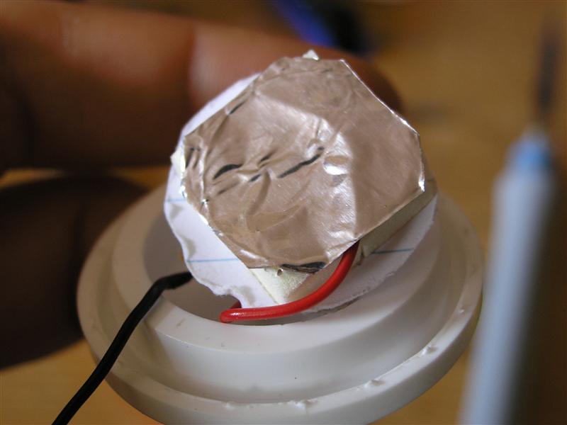

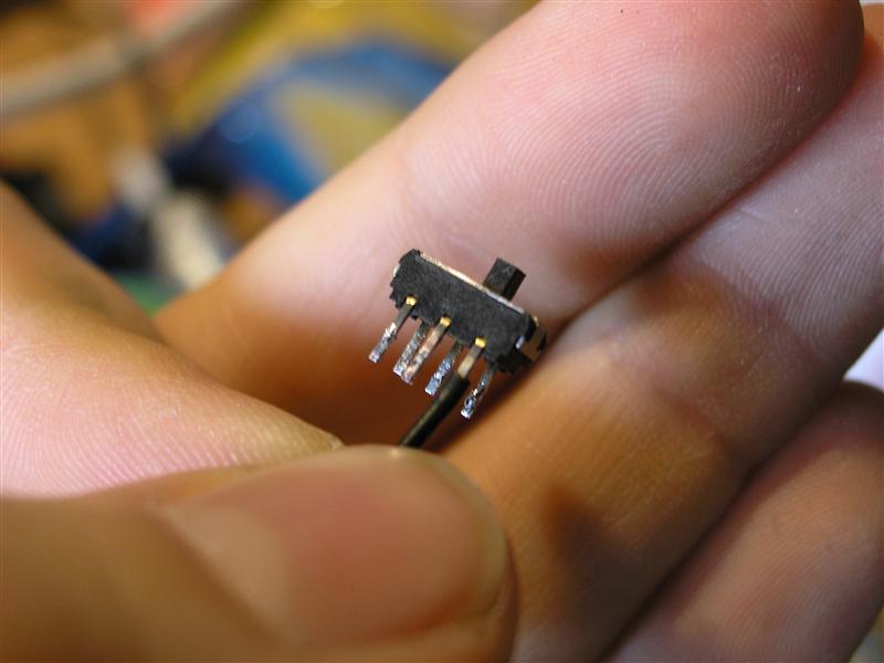

Nun wird’s friemelig. Der Schalter, den ich irgendwo ausgebaut habe ist
sechspolig, zwei Pole davon brauche ich. Der Überlegung folgend, dass
durch die Niete das „Gehäuse“ möglicherweise mehr oder weniger Minuspol
ist, lasse ich fünf Pole unisoliert und stecke sie einfach durch
inzwischen angebrachte 0,8mm-Löcher (Ja, der Schalter scheint zwei
Schaltkontakte zu enthalten; wenn rechts und links jeweils verbunden
sind geht das so natürlich nicht). Den geschalteten Kontakt, der den
LEDs den Strom abdrehen soll wird mit einem leeren Stück Litze
„überzogen“ (Abisolieren - nur andersrum ;-))  und durch ein 1mm Loch
gesteckt  [Pic5 und Pic6]. Innen werden alle Kontakte nach außen
gebogen, damit der Schalter nicht wieder herausfällt [Pic7].  Jetzt noch
schnell ein „Quick&Dirty“-Anschluss für den Pluspol [Pic8] und es werde
Licht [Pic9].

Ich hoffe, so manch einer hat Lust bekommen, auch eine witzige LED-Lampe
zu basteln. Solche Projekte sind – meiner Meinung nach – auch für
blutige Anfänger geeignet.
Naja, ich habe meinen Tag immerhin halbwegs sinnvoll genutzt und hoffe,
das Lesen dieses Beitrags hat wenigstens halbwegs Spaß gemacht.
Ich denke mal, dass die LED mit der C-Zelle quasi ewig leuchtet.
Auf dem Bild sieht die Lichtausbeute ziemlich schwach aus - die
verwendete Batterie liefert auch nur noch 0,82 Volt.
Schönen Tag noch und möge der Mikrocontroller mit euch sein!

Gast #1606698
In deinen Schaltplan fehlt die Spule, und wozu 2 LEDs (a 10mA?) wenn der
Pr4401 (bei voller Batterie) eh nur 22mA für eine LED liefern kann?
Das hätte dir auch erspart, daß die schwächere der direkt ohne
Stromverteilungswiderstände parallel geschalteteten LEDs viel dunkler
leuchtet, wenn beide zu verschieden hergestellt sind.
OP #1606702
Hupps, Spule hängt "überm" PR4401 ... hatte ich glatt vergessen. SMD ist
da toll. Die Spule passte genau auf "die beiden Kontakte auf der einen
Seite". ;-).
Ja. 22 mA! verteilt auf 2 LEDs (also 11mA pro Stück ;-)). Ich find's
irgendwie "schöner" als eine. Das ganze wirkt heller. Auch wenn es
objektiv nicht unbedingt so ist.

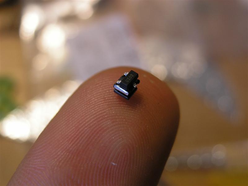

OP #1606733
Zwei parallele PR4401er ist natürlich möglich. Mit Spule drauf sind die
immer noch so groß, dass man die fast einatmen könnte (blöder Vergleich,
bitte nicht drüber nachdenken ;-)).
Im Anhang nen PR4401 auf einer Spule auf meinem Finger. Die Größe ist
einer der Gründe, warum ich diese ICs so liebe!
