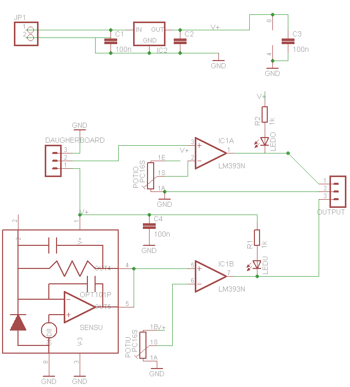

Hansilein schrieb:
> könnt Ihr mir sagen ob das mit R(1K) + LED statt nur R(3K) als pullup
> für den lm393 funktioniert?
Nicht ganz. Dein Problem ist die Flussspanung der Diode. Je nachdem
wieviel Strom die nachgeschaltete Schaltung zieht bekommst du keinen
richtigen Highpegel mehr. Daher am besten schaltest du parallel zur LED
mit Vorwiderstand noch ein Widerstand von 3 .. 10k.
Gruss Helmi
Gast #1606735
Hallo Hansi,
Hängt vom Leckstrom der LM393 und der LED ab. Im Zweifel einfach einen
10k Widerstand der Serienschaltung aus LED und Widerstand
parallelschalten. Bei 1µA Leckstrom geht dann die Spannung am Ausgang
des LM393 bis auf Vcc-0,01V hoch.
Kai Klaas
Gast #1606742
Ich will damit sagen: der LM393 kann max. 20 mA, es hängt also von
Deiner Betriebsspannung ab. Für die sauberen Pegel ist das mit dem
parallelem Widerstand optimal (je nach Folgeschaltung).
