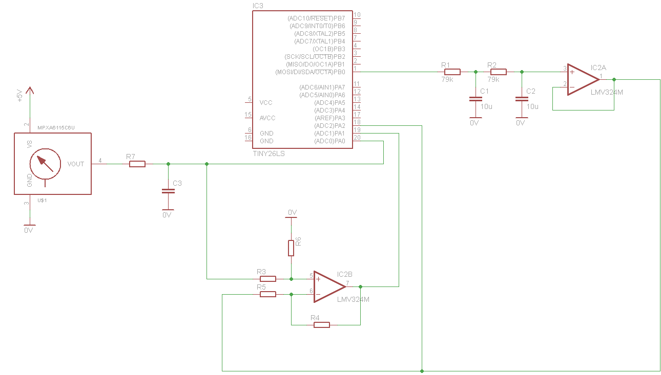

von Torsten B. (torty)
Hallo zusammen.
Danke, dass sich doch ein paar Mitstreiter finden:
@Ralli:
Deine Idee mit der PWM-Regelung ist mir auch gestern noch gekommen.
Ich hab das mal gerade in Eagle aufgerissen. Könnte das so funktionieren
ADC0 misst den (ungefähren) absoluten Luftdruck. Ungefähr, da mit 10 Bit
4V aufzulösen nur ungefähr sein kann ;-)
OC1A formt per PWM einen proportionalen Spannungswert (mit ADC2
gemessen), der dann gefiltert an einen Subtrahierverstärker kommt und
somit für den Augenblick der Messung den DC Offset vom Sensorsignal
abzieht.
ADC1 kann sich dann mit den 10 Bit auf die Luftdruckdifferenz dP/dt
stürzen und diese hoch auflösen (mit interner 1,1V Ref.)
Nach einer Messreihe, wird die PWM der neuen absoluten Höhe angepasst
und das Spiel geht dann von vorne los.
Alternativ kann auf ADC2 verzichtet werden und man könnte mit der PWM
den Wert an ADC1 auf Null regeln, bevor der erste Messwert genommen
wird.
Kurz: M1 vor der PWM-Regelung, M2 nach der PWM-Regelung
--> dP/dt = M1-M2/Timer_Intervall (zB 0,5 Sec)
Das sollte doch dann eine quasi Differentation sein, oder ?
Im Augenblick scheint mir der Ansatz im Schaltplan der beste zu sein, da
ich dann die vollen 10 Bit für die tatsächliche Änderung zur Verfügung
habe und nicht die meisten Bits für das Messen eines DC Offsets opfern
muss, der sich eh nicht ändern wird.
Was meint Ihr ?

von Ralli (Gast)
Hallo Torsten,
... so ähnlich ...
Habe heute leider nicht die Zeit, eine tolle Skizze mit EAGLE zu machen.
Ich würde eine Tiny24 nehmen und mit seinem 16-Bit-Counter eine PWM mit
hoher Auflösung realisieren, die (nach Filterung, aber die hattest du
auch schon vorgesehen) an den +Eingang eines Op-Amp geht. Den
Drucksensor über 10 kOhm an den -Eingang, dazu 100 kOhm Gegenkopplung
vom Ausgang zum -Eingang.
Der Op-Amp liefert nun ein das 10-fach verstärkte Drucksignal an einen
ADC-Eingang. Mit Hilfe der PWM regelt man jetzt dahin, dass der ADC
immer möglichst den mittleren Wert eines 10-Bit-ADC liefert, also 512.
Mit einem OP347 (rail-to-rail) sollte es gut bei 5 V Versorgung
funktionieren.
Weitere Anschlüsse an den Tiny24 sind nicht nötig, die software-mäßig
ermittelte PWM-Vorgabe entspricht dann dem Luftdruck, die nötigen
Änderungen der PWM-Vorgabe entsprechen der Änderung des Luftdrucks, also
der Höhenänderung!
Falls noch eine Temperaturkompensation nötig ist, läßt diese sich
vielleicht schon durch den internen Temperatursensor des Tiny24 machen.
Ich denke aber, dass die nur für eine möglichst genaue Druckmessung
nötig ist, nicht für die Erfassung von Änderungen...
Gruß Ralli

@Ralli:
Danke für Deinen Vorschlag.
Den AVR im Layout habe ich nur genommen, weil ich gerade keine passende
Eagle-LBR für einen der ATTiny X4 hatte.
Zu Deiner OP Schaltung: Wenn ich das richtig verstehe, subtrahiert die
Schaltung doch auch nur den "DC-Offset" vor der eigentlichen Messung,
oder ?
Was ist der Unterschied zu dem Subtrahierverstärker, den ich vorgesehen
habe. Will Deine Lösung gar nicht in Frage stellen. Ich will nur
verstehen, was der Unterschied ist.
Das mit dem Rail2Rail OP ist auch klar, ich hatte die erten Versuche nur
mit dem lm324 gemacht, weil der halt gerade in der Kiste gelegen hatte.
Bei dem Rest stimme ich Dir auch zu und werde es mal so aufbauen.
Ach eine Frage noch  ... werde ich für das Ausregeln mit der PWM einen
speziellen Regelalgorythmus (P, PI, PID) brauchen, oder reicht es hier
noch, mich einfach per inc,dec dem Sollwert anzuhähern ?

von Ralli (Gast)
Hallo Torsten,
kein Problem, dass du nachfragst. - Wollte nur die Schaltung und das zu
erstellende Programm auf das Notwendige reduzieren.
Der Tiny24 war für mich die erste Wahl, da er eine 16-Bit PWM bietet.
Gibt es auch einen 8-beinigen AVR mit ADC und je einem 8- und 16-Bit
Timer? Dann nimm diesen.
Wenn die Kompensation des Gleichspannungsanteils erfolgt ist, ist der
Vorgabewert für die PWM direkt proportional zum Gleichspannungsanteil.
(Und liegt, durch die Verstärkung mit höherer Auflösung vor!)
Damit erübrigt sich der direkte Anschluss des Wandlers an den
ADC0-Eingang.
Auch für das Erfassen des Ausgangssignals vom Tiefpasses (über ADC2)
sehe ich keine Notwendigkeit.
Die Luftdruck- oder Höhenänderung kann aus dem Verlauf der Vorgabewerte
für die PWM ermittelt werden. Hier käme deine Ringspeicheridee wieder
zum Zuge.
Ojeh, der erforderliche Reglertyp...
Da muss ich zugeben, dass dies nicht 100% mein Fachgebiet ist.
Allerdings kann ich so viel dazu beisteuern:
Der Tiefpass in deiner Schaltung hat 0,2 Hz Grenzfrequenz - also
müsstest du (3 tau) 15 Sekunden warten, bis du EINEN Regelschritt auf
seine Wirkung prüfen kannst. Nimmt man eine Regelstrategie, die immer
versucht, den halben Fehler zu kompensieren, braucht man im Extremfall
10 Schritte, um sich dem Zielwert auf 0,1% zu nähern - das sind 150
Sekunden oder 2,5 Minuten...
Eigentlich muss dieser Tiefpass aber nur die PWM-Frequenz gut
unterdrücken. Wählt man bei 8 MHz Prozessortakt die PWM-Auflösung zu
4096 Steps, ist eine PWM-Frequenz von 2 kHz möglich.
Mit einem Tiefpass 2. Ordnung für Fg = 20 Hz ist die PWM-Frequenz
(theoretisch) um 80 dB unterdrückt. Das Einstellen auf einen neuen Wert
dauert im Extremfall (Druckänderung von Weltraum auf Bodennähe) nur noch
1,5 Sekunden.
Kleinere Änderungen des Sensorsignals (+/- einige 100 m) können
natürlich schneller bearbeitet werden.
Hi Ralli
Hast schon Recht, es gibt leider keine 8Beiner, die mit 16 Bit Timer
ausgestattet sind. Werde wahrscheinlich den tn44 nehmen, da der ein
wenig mehr Raum für Software und Daten bietet (kostet bei Reichelt auch
nicht mehr).
Wenn man länger darüber nachdenkt, wird ADC0 und ADC2 (aus meiner
Schaltung) in der Tat zum Luxus und bestenfalls für kontrollzwecke gut.
Ich versuche es mal ohne. Die Teile sind bestellt. Warum hat Reichelt
eigentlich keinen OPA4347 im Programm ???
Die Zeitkonstante aus meinem Tiefpass stammt noch aus einem anderen
Ansatz, bei dem die PWM nur alle 5 Sekunden geändert worden wäre.
Hierfür ist sie natürlich viel zu groß. Deine ist besser.
Was hat es mit der Rückkopplung vom Ausgang (IC4) auf C9 auf sich ? Ich
hätte C9 jetzt auf Masse gelegt. Gibt das so bessere Ergebnisse ?
Für die Genaue Dimensionierung kann ich mir den Ripple auf dem PWM
Signal mal am Oszi ansehen...
Ich sehe als praxisnahe Werte nur Änderungen bis max. 10m/sec. an. Un
auch die nur am Gleitschirm. Segelflugzeuge steigen in der Regel
(zumindest hier in der Gegend um Köln) nur bis max 3-4m/sec.
Für Modellfluganwendungen möchte ich es jedoch sehr empfindlich haben,
weshalb ich auch 10cm/sec auflösen möchte.
Die Verstärkung von IC3 werde ich dann wohl am besten so bestimmen, dass
ich mit einem max "dP/dt" von 10m/sec in etwa den Dynamikbereich des ADC
ausreize.
Ich werde am WE mal anfangen den 2. Versuch zusammenzubauen und werde
dann berichten, wie es klappt.
Danke vorerst. Wenn Du noch Fragen oder Tips hast, gerne.
Grüße
Torsten
Hi Ralli
Hab nochmal ein wenig gerechnet ..
Wenn ich einen Höhenunterschied von 10cm messen möchte, ist das bei:
Sensorempfindlichkeit: 45mV/kPa --> 56uV/m = 5,6uV/10cm !!!
(in Bodennähe 8m/hPa)
Das bedeutet jedoch, dass auf der PWM Spannung kein Ripple in dieser
Größenordnung sein darf. Ein Ripple mit einer Amplitude von 5uV würde ja
schon verstärkt werden und eine Höhenänderung vorgaukeln.
Wahrscheinlich könnte man noch ein wenig mit Software
(Plausibilitätsprüfung) am ADC7 erreichen, aber ...
Schafft es Dein Sallen-Key-Filter die PWM so glatt zu bekommen ?
Was habe ich für alternativen ?
Grüße

von Ralli (Gast)
Hallo Torsten,
ich hatte geschrieben:
"10 m / sec halte ich auf den ersten Blick für sehr ehrgeizig!"
(Da habe ich wohl übersehen, dass du 10 cm / sec meintest.)
Nachdem ich mal nachgerechnet habe, erscheint mir 1 m/sec
noch für möglich, wenn etwa 5 Sekunden Erfassungszeit nicht
stören. Oder 0,1 m/sec wenn man eine Verzögerung von > 50 sec,
also knapp einer Minute zulässt.
Mein Ansatz war, die Erfassung zeitlich zu optimieren:
Bei 8 MHz Systemtakt arbeitet eine PWM mit 4096 Schritten zwangsläufig
mit max. 1953 Hz. Ein 2-poliger MAKELLOSER Tiefpass für 20 Hz (f / 100)
verringert die 5 Vpp auf 500 µVpp (Upp / 10000). Bei sauberem
Schaltungsaufbau und dem gleichen Tiefpass nochmal dahinter, könnte man
theoretisch die 5 µVpp unterschreiten, wobei dann eher mit 10 Hz
Grenzfrequenz zu rechnen ist.
Alternativ müsste man zusehen, innerhalb einer 1953 Hz-PWM-Periode 8
oder mehr ADC-Samples zu gewinnen. Bei gutem Timing kann der Mittelwert
daraus den Ripple-Einfluss auch auf 1/100 (5 µV) minimieren.
4096 PWM-Schritte bieten eine Auflösung von 5 V / 4096 = 1,22 mV.
1,22 mV / 45 mV/kPa = 0,027 kPa.
Dies entspricht in Bodennähe einer Auflösung von 2,16 m.
65536 PWM-Schritte bieten eine Auflösung von 5 V / 65536 = 76,3 µV.
Allerdings ist die PWM-Frequenz dann max. 122 Hz.
Um dieses Signal ausreichend zu filtern, ist eine Grenzfrequenz von
1,25 Hz (500 µVpp) oder 0,6 Hz (2 Filter, 5 µVpp) erforderlich.
(Die Werte von C8 und C9 sind dafür auf das 16-fache zu erhöhen.)
Damit kämen wir zu einer Auflösung von 13,5 cm bei 16-fach verlängerter
Messzeit.
Das sind alles nur theoretische Werte - ich kenne den Sensor überhaupt
nicht. Aber wie du siehst gibt es einige "Stellschrauben", an denen man
sich betätigen kann.
Übrigens: Würdest du den Sensor gleich an einen externen 16-Bit-ADC
anschließen, hättest du idealerweise eine Auflösung von 76,3 µV.
Auch hier müsstest du etwa 15 Sekunden warten, um gerade die Änderung um
ein Bit, also die Höhenänderungsrate von 0,1 m/sec (in Bodennähe)
festzustellen.
Nicht verzagen!
Bauen, Tüfteln, Rechnen und Probieren ist doch DER Spaß,
Ralli
