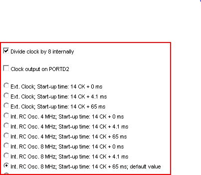

von spess53 (Gast)
Hi
>Hey, der Attiny läuft mit internen 8Mhz, war so scheinbar der
>Auslieferungszustand, habe ich bereits gecheckt.
Und die CKDIV8-Fuse?
MfG Spess
von Peter Z. (Gast)
Hallo Spess,
das könnte villeicht der Fehler sein!
die CKDIV8-Fuse ist "gesetzt" soweit ich weiß (vgl. Häkchen Anhang).
Richtig? (Sorry ich bin noch relativ Anfänger)
Wenn ja sollte ich den Haken wegmachen...
Die Datei test.c trägt eurer Meinung nichts zum rc5 senden dazu?
Danke für eure Hilfe!
mfg
von hp-freund (Gast)
Der Haken muß raus.
Die test.c ist wirklich nur ein Test. Schau mal rein :)
von Peter Z. (Gast)
danke erstmal für die Hilfe!! rc5 Senden klappt jetzt tatsächlich mit
der Fernbedienung.
