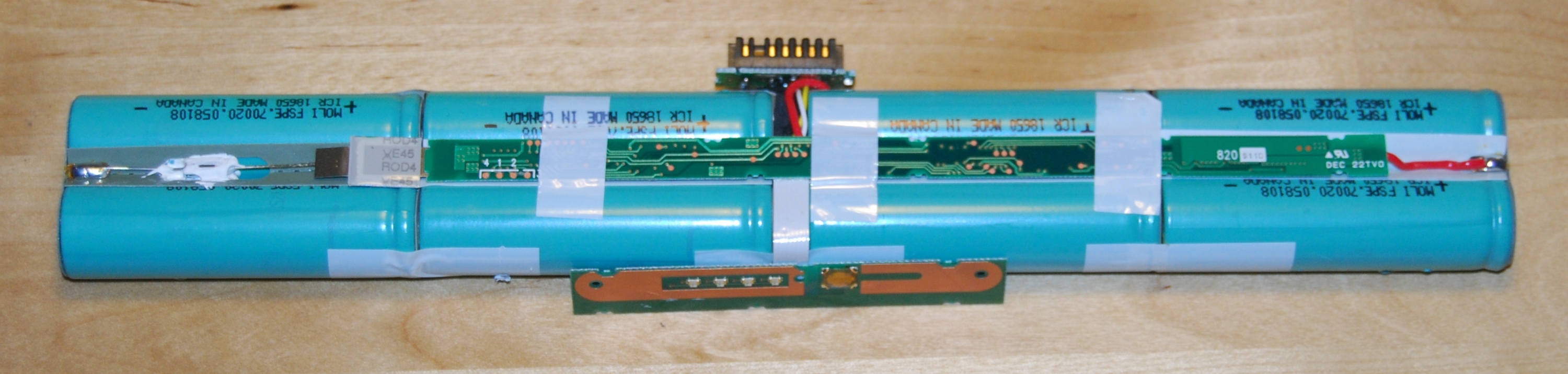

ich möcht bei einem alten Laptop die enthaltenen IC-18650 durch neue
ersetzen. Das Akkupack ist wohl 4s2p geschaltet und hat eine Kapazität
von 3000 mAh (laut Aufdruck). Temperatursensoren und Sense-Leitungen
sind imho vorhanden (siehe Fotos).
Nun will ich Akkus mit höherer Kapazität einbauen. Wird das die im
Laptop verbaute Ladeschaltung überleben?
Derzeit haben die Akkus wohl eine Kapazität von 1500 mAh, es gibt im
Internet Angebote über 2200 mAh.
Oder anders herum gefragt: Welche Kapazität macht da noch Sinn? Ich will
mir auf keinen Fall den Laptop zerschiessen, wenn Ihr also sagt, daß ich
bei der alten Kapazität bleiben muß, ist das auch in Ordnung.
Danke im Vorraus
Willi
Es ist nicht gesagt, daß das Austauschen der Zellen überhaupt zu Erfolg
führt. Das liegt daran, daß die Ladeschaltung im Notebook mit einem
Ladecontrollerbaustein im Akkupack kommuniziert, und in diesem gemessene
Daten über das Akkupack gespeichert werden. D.h. da steht drin, daß das
Akkupack schnell schlapp macht, und solange der Ladecontroller neu
initialisiert wird, interessiert sich die Ladeschaltung herzlich wenig
für die schönen neuen Zellen.
Ärgerlicherweise sind diese Ladecontroller nur sehr selten dokumentiert,
so daß ein solches Neu-initialisieren oft nicht möglich ist.
Eine größere Zellkapazität an sich stört nicht, sofern sich der
Ladestrom nicht ändert. Die Ladeschaltung braucht dann halt länger, um
die Zellen aufzuladen --- allerdings nur, wenn der Ladecontroller von
den frischen Zellen weiß.
Das muss natürlich nicht immer so realisiert sein, ist es aber
ärgerlicherweise nur zu oft. Wenn Du Glück hast, enthält das Akkupack
gar keinen Ladecontroller, und Du bist aus dem Schneider.

OK, dann sind es doch welche, und das Notebook ist einen Hauch neuer.
Ob der Trick zum Resetten tatsächlich funktioniert, wirst Du
ausprobieren müssen. Dein Akkupaket jedenfalls enthält mit an
Wahrscheinlichkeit grenzender Sicherheit so einen Ladecontroller, der
dürfte auf der Rückseite der auf Deinem zweiten Bild sichtbaren Platine
aufgelötet sein.
Tja, viel Glück dabei.

von Einhart P. (einhart)
Hallo Willi,
mit der größeren Kapazität sehe ich kein Problem. Die Ladeelektronik
müsste eine Strombegrenzung haben. Bauteile, auch Akkus, haben
Fertigungstoleranzen, d.h. ein 1500 mAh gelabelter Akku könnte durchaus
z.B. 1700 mAh haben. Das wird die Elektronik akzeptieren.
Abre wie Rufus schon sagte: Wenn du pech hast, dann schreibt dir der
Akkucontroller in dem Moment, in dem du die erste Zelle entfernst das
Akkupack kaputt.
Ich habe in einem Notebookakku schon eine Schmelzsicherung mit drei
Anschlüssen gefunden. Über den dritten Anschluss wird die Sicherung via
Mosfet vom Controller geschossen. Dann ist der Akku tot. (Dient
natürlich der Sicherheit und keinesfalls dem Akkuhersteller) Ich weiss
nicht welches Kriterium zum Auslösen dieser Sicherung führt - könnte
Übertemperatur sein.
Berichte doch bitte über das Ergebnis deiner Bemühungen.
Einhart

von Yagan Ζ. D. (yagan)
Willi,
bei den Maxdata-Notebooks, die ich kenne, gibt es im BIOS einen
Menüpunkt "Battery Calibration" (Exit Menu). Damit lässt sich der
Ladecontroller zurücksetzen und der Akku wird neu ausgemessen.
Diese Software kann nach dem Einsetzen neuer Zellen benutzt werden, um
den Akku zu kalibrieren. Das funktioniert auch, wenn die neuen Zellen
eine höhere Kapazität haben. Der Hauptladevorgang findet bei LiIon-Akkus
mit Strombegrenzung statt. Es dauert dann nur länger bis der Akku voll
ist, als bei Zellen geringerer Leistung.
Ciao, Yagan
