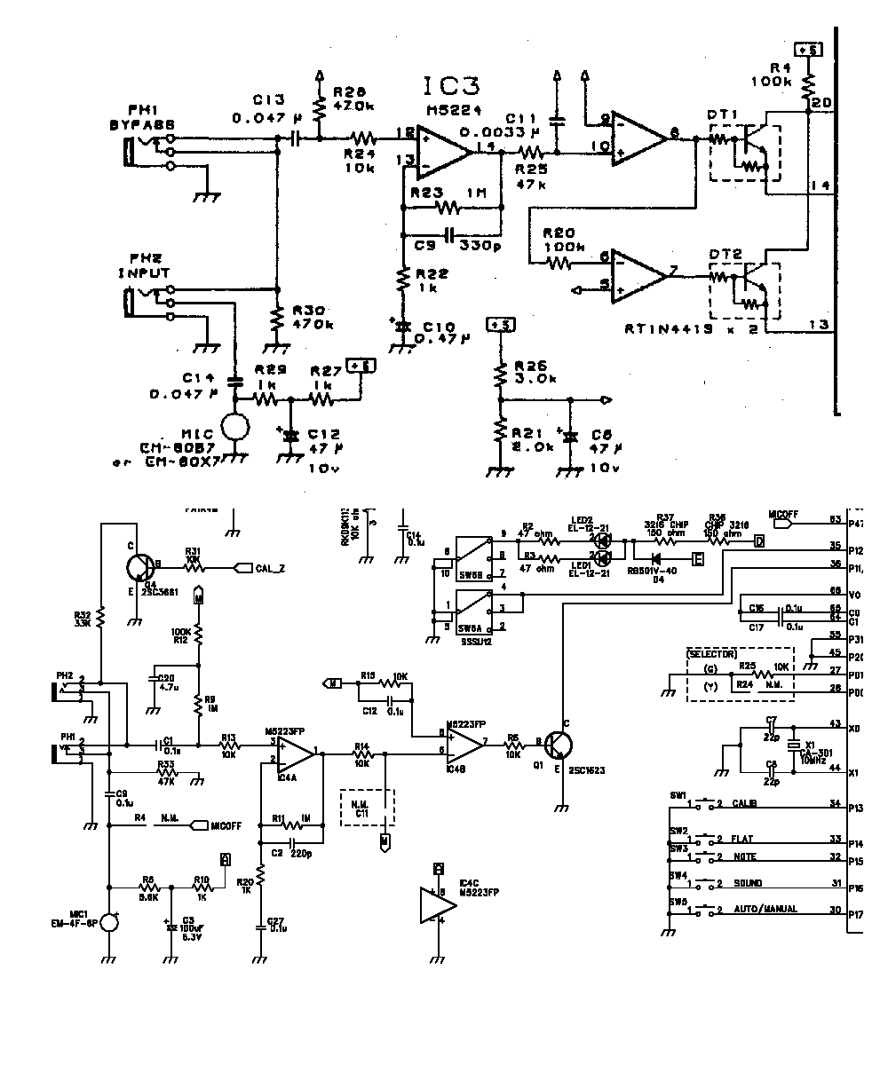

Gast #10560
Hallo Michael,
Das mit der Frequenzmessung wird dann kein Problem sein.
Bei der Filterung und Verstärkung usw. des Eingangssignals komm ich
nocht nicht so draus :-). Du musst verstehen ich bin erst im zweiten
Lehrjahr (Elektroniker) und solche Sachen haben wir noch nicht in der
Schule durchgenommen. Also bei der Funktion des Bandpasses seh ich
durch. Von Kompressor hab ich jedoch noch nichts gehör. Wie ist so einer
augebaut? Komparator kenn ich auch ein Bisschen jedoch einer mit
Hysterese, wüsste ich jetzt nicht wie bauen.
Ich konnte mir von einem Gittarenstimmgeräthersteller zwei Schemas
besorgen. Ich habe die beiden (nur die Filterung und Verstärkung) als
Dateianhang beigefügt. Filter und Verstärkung und Komparator sind bei
beiden vorhanden aber dieser Kompressor und die Hysterese beim
Komparator glaub ich nicht...oder etwa schon? Wie würde dann z.b. ein
Schema aussehen von deiner obigen Erklärung?
Wäre sehr nett wenn du mir weiterhelfen könntest...Ich weiss es ist
mühsam wenn man etwas einem (fast) Amateur erklären muss. Also wenn du
keine Lust hast ist egal...Wäre einfach flott! :-)
Merci!
FaB
