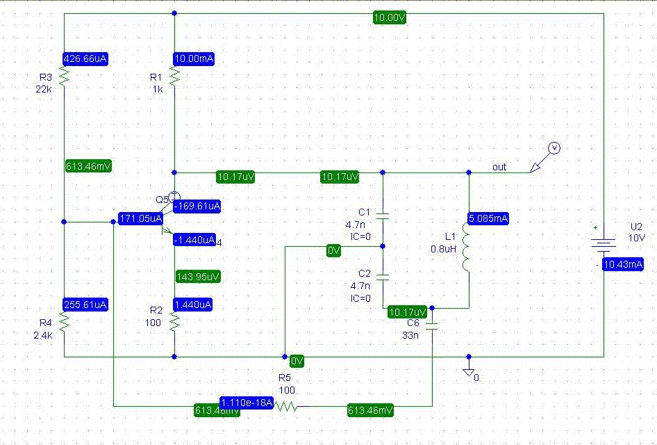

ich habe Probleme meinen Colpitts Oszillator zum schwingen zu bekommen.
In der Simulation läuft alles wie gewünscht, doch nach dem ich die
Schaltung auf eine Lochplatine aufgelötet habe passiert nicht mehr viel.
Der Oszi zeigt am Ausgang nur 50Hz Rauschen. Als Induktivitär benutze
ich eine aufgelötete SMD(0603) Induktivität mit 0,8uH. Der Transistor
ist ein BC 489. Die zu erreichende Frequenz sollte zunächst nicht so
wichtig sein, aber dennoch im MHz Bereich liegen.

von machma (Gast)
Machmal R 4 = 10k Ohm !
von Matze K. (thematze)
Dann schwingt ja nicht mal was in der Simulation.

von Route_66 (Gast)
Hallo!
Ich halte das L/C-Verhältnis für gewagt. Vermutlich verhindert die
schlechte Güte das Schwingen der praktisch aufgebauten Schaltung?
Richtig, den Verdacht habe ich auch. Mein letzter analoger Oszillator
ist zwar schon etwas her, aber irgendwie passen für mich die
Bauteilwerte nicht zusammen:
> 4,7nF
> 0,8uH.
> im MHz Bereich
Damals der Detektorempfänger war für Mittelwelle auch mal gerade so im
MHz Bereich und hatte deutlich kleinere Kondensatorwerte.
So etwa: http://www.qsl.net/dk3wi/detektor.html
Und zudem dürfte die Belastung durch die Mittkopplung (R5, C6) auch noch
mit reinfunken.
von Wilhelm F. (Gast)
Na klar, der hat Stabilitätskriterien bzw. Schwingbedingungen. Wenn die
Dämpfung zu groß bzw. die Kreisgüte zu klein ist, schwingt er nicht an.
Der Zweig R5/C6 erscheint mir auch merkwürdig. Dann ist der Colpitts
normalerweise auch emittergekoppelt.
Auch mit meiner Version des Colpitts-Oszillators, funktioniert die
Simulation mit deinen Werten für L und C ganz gut. Und zwar, bis ich zu
L einen Verlustwiderstand mit etwas mehr als 1 Ohm hinzu füge.
Mehr als 3,6MHz, da kann es gut passieren, daß sich im Versuchsaufbau
auf Lochraster nichts mehr tut, wenn der Aufbau nicht absolut sauber
ist. Möglicherweise treten kapazitive bzw. induktive Streuungen auf, die
die Funktion der Schaltung behindern.
Außerdem sind die ohmschen Verluste in der Simulation nicht
berücksichtigt, sondern L und C ideale Bauteile.
Festinduktivitäten haben gelegentlich einen hohen ohmschen Anteil, da
könntest du mal ins Datenblatt schauen, und den Wert in die Simulation
mit einfügen.
Wie Route_66 und Lothar Miller schon schrieben, kann man eben auch noch
die Güte durch Variation von L und C beeinflussen.

> BC 489
 ECA-Liste D9/e
Anschlüsse richtig rum? (entgegen eines BC 237)
Ja der Transistor ist in der richtigen Reihenfolge angeschlossen.

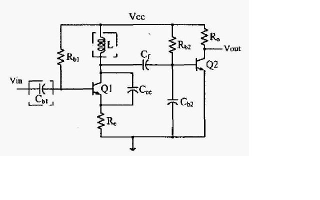

Meine eigentliche Idee war die Schaltung im Anhang. Der Transmitter
sollte so klein wie möglich sein. Doch hab ich diese nicht zum Schwingen
bekommen. Die Iduktivitär liegt hier bei 0,82uH und die Kapazität im pF
Bereich, was zu einer Frequenz im MHz Bereich führt. Re=200, Rb1=62k,
Rb2=47k, R0=200, Ce5pF, Cb1=1uF, Cb2=33pF. In Pspice hab ich mit diesen
Werten kein Ergebniss erhalten.
von Wolf (Gast)
Müssen Vin und Vout miteinander verbunden werden wie bei einem
Multivibrator, oder was soll Vin bedeuten?
Die bekomme ich auch noch zum Simulieren (PSPICE), allerdings ohne die
Ausgangsstufe mit Q2.
Allerdings muß Vin niederohmig gegen Masse sein, da ist wohl ein
niederimpedanter Vorverstärker vorne dran.
Dann wird die Stufe um Q2 der Schaltung Energie entziehen, d.h.,
dämpfen. Das muß man noch weiter erforschen.
Das ist ne gute Frage. Ich habe diese Schaltung aus einem IEEE Paper.
Ich dachte mir zuerst das ich an Vin die Gleichspannung von 1.6V anlege
und an Vout das modulierte Signal bekomme. Hat vielleicht jemand eine
Idee wie man diese Schaltung zum Laufen bekommt? Die nächste Frage ist,
wie dimensioniert man Cf, da dieser nicht angegeben war im Paper.
Vielen Dank für die  Hilfe mit dem Colpitts. Ich werde nun versuchen die
Schaltung im Anhang zum Laufen zu bekommen. Hat  vielleicht jemand eine
Idee wo ich dort die versorgung anlegen muss damit der schwingt? Was
bewirkt die Kapazität Cf und wie groß sollte sie Dimensioniert werden?
Ist diese nur zur Kopplung an die nächste Stufe?

von Kai Klaas (Gast)
Hallo Matze,
>Hat  vielleicht jemand eine Idee wo ich dort die versorgung anlegen muss
>damit der schwingt?
Dort, wo Vcc steht?
>Was bewirkt die Kapazität Cf und wie groß sollte sie Dimensioniert
>werden? Ist diese nur zur Kopplung an die nächste Stufe?
Was willst du denn genau machen? Willst du was modulieren? Oder die
Frequenz ziehen? Auf welcher Frequenz soll das überhaupt schwingen?
Kai Klaas
Also ein Jammer sollte es nicht sein. Ich möchte einen Mini FM Sender
bauen, der im Bereich um die 150MHz schwingt. Er soll mit so wenig wir
möglich Teilen angefertigt werden. Das beste wäre, wenn ich diesen hier
zunächst in Spice simuliert bekomme, doch bis jetzt tut sich nichts. Ich
habe nun die Versorgung zwischen VCC und Masse angelegt. Das Signal was
über Vin hinzukommt soll moduliert werden und an Vout über Antenne
rausgehen.
Hat jemand vielleicht eine Idee warum die Schaltung in Spice nicht läuft
und wozu die Kapazität Cf dient?
Ich messe mit Tastkopf aber hab auch schon an nem Frequenzanalysator im
Raum gemessen. Ich habe mich jetzt umentschieden und nen Colpitts in
Kollektorschaltung aufgebaut(Anhang). Die Kapazitäten in Reihe sind 2.2
pF und die Induktivität 1,0uH. Das tolle an der Schaltung ist, das ich
hier auch die SMD Induktivität mit 1,2uH nehmen kann da der Frequenzgang
im Datenblatt das zulässt. Der Emitterwiderstand ist 100 Ohm und somit
komme ich auf 180MHz. Meine nächste Aufgabe besteht nun darin ein Signal
einzukoppeln, wo ich im Moment noch etwas ratlos bin.
Grüße Matze
von Karl (Gast)
Die Schaltung von Matze kann nicht funktionieren, es sollte ein Colpittz
in Basisschaltung sein.... dazu fehlt der Kondensator von der Basis nach
GND  (HF mäßig)
Über den Eingang kann NF moduliert werden.
Ebenso fehlt das Schwingkreis-C, parallel zur Spule, dieses soll durch
zwei Cs in serie realisiert sein, der Mittelabgriff kommt an den
Emitter. Das C welches an VCC geht hat 5- 10x den Wert des Cs das am
Kollektor liegt.
Das C zur Auskopplung Q2 möglichst klein.
Cb2 ist Unsinn. C E-K entfällt.
