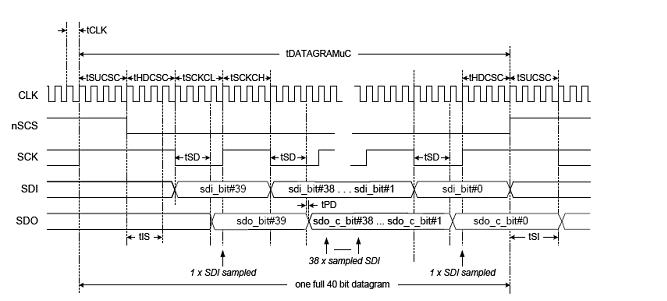

Hallo
ich hab folgendes Timing Diagram einer SPI schnittstlelle (siehe anhang)
und bin gerade dabei in einem uC (atmega128) diese zu implementieren.
habe aber noch relativ wenig erfahrung sowohl mit uC als auch mit der
SPI schnittstelle.
deshalb nur um sicher zu gehen. sehe ich das richtig, dass ich die Clock
Rate Select auf fosc/8 stellen muss (im SPI controll register spcr das
register spr auf fosc/8)? da während einem SCK cycle 8 CLK cycles sind?
oder bin ich komplett auf dem holzweg?
vielen dank

Wenn man mal annimmt, daß nSCS das ChipSelect (SlaveSelect) ist, hast Du
für SPI irgendwie eine Leitung zuviel (was ist SCK?)
Bei SPI gibt es meist nur eine maximale Geschwindigkeit, ob Du also
fosc/8 einstellst oder langsamer, spielt keine Rolle - solange Dein
Slave fosc/8 kann.

Danke schon mal Rainer.
aber warum hab ich 1 leitung zu viel?
SDI und SDO klar
nSCS-SlaveSelect
SCK ist Shift Clock-Schiebetakt
CLK ist halt der takt mit dem der uController betrieben wird und der IC
der über SPI gesteuert wird.
Und fosc teilt doch dann diesen takt. in dem Diagram welches ich
hochgeladen hab wäre dies doch dann fosc/8?!?!?!?!

jetzt ist mir grad nochmal was aufgefallen und zwar warum werden in
anderen SPI timing diagrammen sdo und sdi gleichzeitig eingelesen? z.B.
http://en.wikipedia.org/wiki/File:SPI_timing_diagram.svg
aber in dem diagramm von mir sind die bits auf SDO um ein halbes
SCK-Intervall versetzt, gegenber SDI? was meiner meinung nach auch sinn
macht, weil wenn ich CPHA=1 setzte werden die Daten bei fallender
Taktflanke eingelesen, bei steigender ausgegeben
kann mir das jemand sagen? danke schön

SDI wird (vom Master aus gesehen) nicht eingelesen, sondern ausgegeben.
Beides kann man gleichzeitig oder eine Flanke versetzt, kommt auf den zu
steuernden SPI-Chip an (Bei Deinem ist es halt versetzt).
Wenn das da oben Dein Systemtakt ist, dann wird es nicht leicht,
insbesondere nach 8 gesendeten Bits, so schnell (innerhalb von 8
Taktzyklen, kein Eingangspuffer) das SPDR zu lesen und nachzuladen. In
Assembler und ohne Interrupt-Nutzung aber evtl. möglich.
fosc/8 würde passen.

Hallo Rainer
ich bin echt super dankbar, dass du mich hierbei ein bisschen
unterstüzt, aber ich verstehe nicht ganz was du meinst mit "innerhalb
von 8 Taktzyklen  das SPDR zu lesen und nachzuladen". (du meinst 8 SCK
taktzyklen?; lass uns CLK einfach mal ignorieren weil es wie du ja schon
gesagt hast im prinzip nicht relevant ist)
ich versuch mal möglichst einfach zu erklären was ich glaube  wie die
übertragung abläuft wenn ich ein Datagramm lesen möchte.
nachdem SPI initialisiert ist, sende ich: SPDR=(Bit39-Bit32 (SDI)) dann
warte ich bis übertragung beendet ist (while(!(SPSR & (1<<SPIF)));)dann
les ich SPDR: (bit39-bit32(SDO))=SPDR was währenddesen passiert (wieviel
taktzyklen ins land streichen) müsste doch egal sein?! weil SCK auf high
steht (also in ruhe) und als nächstes sende ich: SPDR=(Bit31-bit24(SDI))
warte wieder bis übertragung beendet ist und lese dann SPDR:
(bit31-bit24(SDO))=SPDR usw. bis bit7-bit0 gesendet empfangen ist.
wo brauche ich da einen eingangspuffer? wo denkst du könnte ich da
schwierigkeiten bekommen. oder beachte ich dabei nicht, dass die SDI und
SDO bits versetzt sind?

Also wenn Du nicht exakt 8 Systemtakte einhalten mußt, sondern
mindestens 8 Systemtakte, dann kannst Du das so machen. dann ist es aber
acuh irrelevant, ob Du nun fosc/8 oder langsamer einstellst.
Versuche es und fang mit einem langsamen SPI-Takt an und steigere das
Tempo dann - Du wirst ja sehen, wie schnell Dein Programm mit SPDR lesen
/ schreiben hinterherkommt.
Nicht ganz. Wenn der uC der Master ist, dann gibt dieser den Arbeitstakt
vor. Nachdem das alles synchron zu SCL ist, hat der Master per
Definition "NIE" timing Probleme, da er SCL erzeugt. Hat er gerade etwas
anderes zu tun (z.B. Daten weg- bzw. heranschaffen) dann hält er SCL
eben an. Anders ist es mit dem in den AVRs implementierten SPI Interface
auch gar nicht möglich, da dieses ungepuffert ist. Zwischen zwei Bytes
wird es immer eine kleine Pause geben wenn ein neues Byte in das SPDR
Register geladen wird. Das stört aber den Slave überhaupt nicht ob die 5
Bytes (40 Bit) als zeitlich kontinuierlicher Datenstrom eintreffen, oder
ob jedes 8te Bit mal ein kleine Pause ist. In einem anderen Fred habe
ich gar gelesen, dass das Hardware-SPI nicht funktioniert wenn man keine
Pause lässt (etwa indem man in Assembler die Taktzyklen exakt anpasst
und das neue Byte exakt dann in SPDR schreibt, wenn dieses nach dem
Timing wieder frei sein muss).
Sich Sorgen um den den Systemtakt des uC im Master SPI Modus zu machen
weil dieser "zu langsam" sein könnte ist absolut unnötig. Das SPI
Interface (Master) wird immer langsamer sein. Probleme kann nur der
Slave machen, indem der SPI Takt zu schnell ist. Ich mache mir ja auch
keine Sorgen dass ich zu langsam Kaue und Schlucke und darum am Essen
ersticke, solange ich mir dieses selbst in den Mund schiebe.
