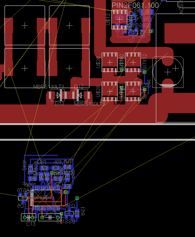

ich baue z.Z. an einem Schaltplan, bei dem ich mehrere Schaltregler
verwende. Nun bin ich mir nicht sicher, welchen Einfluss die "Störungen"
der Spule auf das Regel-IC hat. Vom Platzverbrauch her wäre es optimal,
das IC unter die Spulen zu packen. Zur Schaltung:
Der Schaltregler soll ca. 12V mit 10-15A aus 74V erzeugen. Somit habe
ich 4 Spulen verwendet und diese so verschaltet, dass diese auf die
selbe Induktivität kommen wie eine einzelnde. Allerdings reduziert sich
dadurch die erzeugte Wärme pro Bauteil erheblich.
Genau hier drunter möchte ich gerne das IC mit Widerständen packen.
Allerdings weiß ich nicht, wie stark sich die elektromagnetische
Streuung der Spulen auf die Schaltung auswirkt. Im schlimmsten Fall
würde die Regelung unpräziser oder falsche Spannungen ausspucken.
Die Spulen sind folgende:
http://www.vishay.com/docs/34165/34165.pdf (ich glaube nur eine nicht
Low-Profile-Version)
Wie gut ist deren Abschirmung und die Streuung der Leiterbahnen?
M.f.G.
Elektrofreak

Da die Spulen geschirmt sind wird von denen eher wenige Störungen
ausgehen. Was dann noch bleibt sind die Störungen durch die
Leitungsinduktivität, die eher vernachlässigbar ist.
Trotzdem würde ich es vermeiden, Messleitungen, wie Feedback-Leitungen,
oder Sens-Leitungen nahe an Hochstromleitungen oder unter Bauteilen mit
hohen Schaltfrequenzen und Strömen durchzuführen.

Die Montage des Schaltregler-ICs unter den Spulen sollte unkritisch
sein. Das Streufeld bei diesen Ferritkern-Induktivitäten ist sehr
gering.
Wie omega gerade schon erwähnte, ist es wichtig(er) die höherimpedanten
Leitungen überlegt zu verlegen - Kreuzungen sind unkritisch, eine
prallele Verlegung über eine längere Strecke sollte allerdings vermieden
werden. Je nach Frequenz mit dem der Schaltregler läuft, ist das selbst
auf unterschiedlichen Layern mit der größte, potenzielle, Störfaktor -
Bei Frequenzen unter ~500kHz allerdings auch oft vernachlässigbar.
