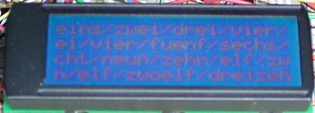

Ich habe ein alphanumerisches 4x20 Display mit KS 0073 Controller.
Dieser Controller soll fast zu 100% kompatibel zum HD44780 sein.
Um das Display jedoch im 4 Line Mode betreiben zu können muss man ja
irgendwie den extended mode aktivieren bzw. auf das extension
Register zugreifen, aber wie funktioniert das.
Momentan kann das Display nicht einmal mit sich selbst umgehen.
Wenn man diesen Text
(eins/zwei/drei/vier/fünf/sechs/sieben/acht/neun/zehn/elf/zwölf/dreizehn
/vierzehn)
an die erste Position der ersten Zeile schreibt,
dann sollte doch das Display immer weiter schreiben bis zum Ende der 4.
Zeile. Macht es aber nicht,
manche Wörter schreibt es doppelt und andere wiederum lässt es weg. Auf
dem angehängten Bild ist die Anzeige abgebildet.
Vielleicht weiß ja irgendjemand was ich falsch gemacht habe.

Ja, normalerweise sollte ein 4x20 LCD ein in der Mitte
durchgeschnittenes 2x40 LCD sein. Deshalb wundert es mich ja auch,
warum der Text von René nicht richtig abgebildet wird. Das LCD müsste
ja eigentlich vom letzten Zeichen in der 1. Zeile zum 1. Zeichen in der
3. Zeile weiterschreiben.
Aber irgendwie wird da wieder was überschrieben, oder so.
Gruß, Holger

Falls noch nicht alles geklärt ist:
Im Internet findet man das "KS0073.pdf" Datenblatt. Das extension-
Register RE wird mit "Function Set"-Befehl gesetzt (00XX X(RE)XX); es
entspricht also Bit 2 in diesem Befehl.
mfg ruepel
Gast #120181
Hallo Alle,
danke für eure Hilfe, jetzt läuft das Display. Die Antwort von ruepel
ist die Richtige. Mit dem Befehl kann man in den extended MOde gehen
