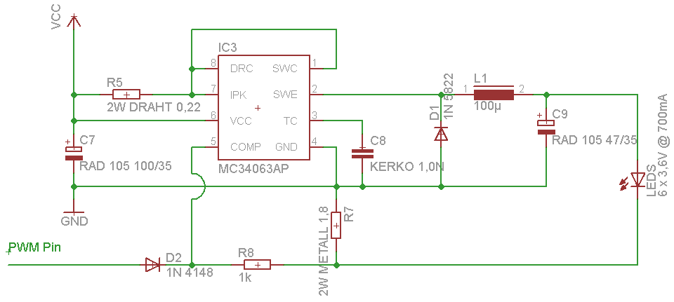

ich suche schon seit einiger Zeit nach einer vernünftigen Möglichkeit
einige LEDs anzusteuern, welche in einem Stroboskop verbaut werden. Ich
habe ein Netzteil mit 24V und max. 2 A zur Versorgung, einen Mega8 der
die LEDs per PWM steuern soll und 12 High Power LEDs (3W, 3,5 - 3,7 V,
700mA). Davon habe ich jeweils 2 Reihen á 6 Stück parallel geschalten.
Insgesamt zieht jeder Strang also 700mA bei ca. 21 - 22,2 V.
Als erstes bin ich dabei auf den MC34063 gestoßen, welcher aber
scheinbar kein PWM mag. Andere Controller finde ich zwar, die gibt's
aber beim Reichelt nich zu kaufen.
Außerdem hab ich dann noch hier
(http://www.instructables.com/id/Circuits-for-using-High-Power-LED_s)
eine Konstantstromquelle gefunden. Die ist zwar eigentlich eine lineare,
aber wäre einfach mit dem Mega8 anzusteuern (eigentlich Step 8, Bild2;
hab ich hier angehängt). Davon gibt's die Transistoren aber auch nicht,
und mit meinen Alternativen läuft das Teil nicht. Passendere Teile habe
ich aber nicht gefunden. Ich habe 100k und 1M für R1, 0.85 Ohm (5 watt)
für R3 (sollten ca. 600mA sein), BD548C für Q1 und IRL540N für Q2
versucht, aber er regelt nix.
Könnte man dem MC34063 PWM beibringen (ohne die ganze Schaltung mit nem
dicken Transistor zu trennen), die zweite Schaltung lauffähig bekommen
oder gibt es noch ganz andere Ansätze?
Grüße
Chris

von Harald (Gast)
Lösung,um den MC34063 PWM-fähig zu machen:
Einfach den normalen Standardaufbau nehmen und zusätzlich über eine
Diode in Längsrichtung vom PWM-Ausgang auf den Feedback-Pin gehen. Wenn
das PWM Signal "1" ist, wird dem MC eine zu hohe Ausgangsspannung
vorgegaukelt und er hört auf zu takten. Einziger kleiner Nachteil ist
die Invertierung, d.h. bei 100% PWM ist die Spannung bzw. der Strom am
kleinsten (bzw. aus)
von Chris (Gast)
Hey danke, hört sich schon mal super an. Aber ... welchen Pin meinst du
mit Feedback? Gehe ich richtig in der Annahme, dass du damit IPK (Pin 7)
meinst?

von Harald (Gast)
Ich meinte natürlich Pin 5 (Comparator Inverting Input), dort wo
normalerweise der "Feedback"-Spannungsteiler angeschlossen wird.
Obiges Verfahren mit der Diode kann man auch bei anderen Schaltreglern
machen, die zwar einen Enable-Eingang haben, aber evtl. zu langsames
Einschaltverhalten zeigen.
Der MC34063 wird deine geforderte Leistung von 22V / 0.7A eh nicht
schaffen, da bin ich mir ziemlich sicher. Wenn es denn unbedingt
Reichelt-kompatibel sein muss (was ich zwar nicht verstehe aber nun ja)
dann gebe doch einfach "Schaltregler" in die Suche ein und gehe die alle
durch. Vielleicht passt der L3596-ADJ für dich.

von Chris (Gast)
Also warum wäre denn der MC34063 überfordert? Von der Spannung und Strom
her sollte es eigentlich locker im Rahmen sein!
Habe den Aufbau mal eben in Eagle nachgebaut, müsste so ja dann passen.
von Harald (Gast)
Also das mit der Überlastung des MCs sagt mir mein Bauch. Ich habe den
MC auch in der letzten Zeit etwas neu entdeckt (weil er eben so extrem
günstig ist), leider ist er eben doch ein bipolarer Typ und keiner mit
MOSFET-Switch. Die 1.5A Schaltstrom sind ja nicht gleichzusetzen mit dem
erzielbaren Ausgangsstrom. Kann aber auch sein, dass ich mich in deinem
Fall täusche. Probiere es aus, ein großes Risiko ist es ja nicht.
Und ja, die Schaltung ist so korrekt, das mit der Diode hast Du richtig
verstanden.
P.S. Eine Verbesserung kannst Du erreichen, indem Du dir den NCP3063
besorgst. Das ist ein voll kompatibler Typ von Onsemi mit verbesserten
Eigenschaften. Es gibt auch den NCP3064, der benutzt dann einen dort
"überflüssigen" Pin für die ON/OFF Funktion.
von Doc D. (Gast)
Hallo Harald,
Bauchgefühl ist nicht wirklich eine messbare Aussage, aber du hast
recht, das könnte etwas eng werden.
Wenn es dem Käfer zu heiß wird, dann benötigst du noch eine weitere
Außenbeschaltung:
http://www.utc-ic.com/spec/MC34063A.pdf Seite 8
Entsprechend mußt du noch die Schaltung als Konstantstromquelle wie hier
anpassen...
