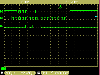

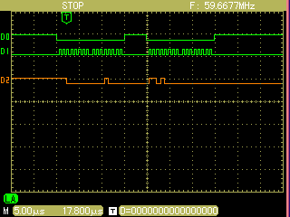

von Martin E. (mrtnernst)
Hir noch ein neuer SPI Screenshot
D0 = FSYNC
D1 = SCLK
D2 = SDATA (SPI)
jetzt scheint die SPI richtig zu kommunizieren. Ich kann auch über das
Bit D9 im Controlregister von Sinus auf Dreieck umschalten. Woran kann
es nun liegen, dass ich mehrmals programmieren muss bis ein sauberes
Signal raus kommt? Nach mehrmaligem programmieren ist am MSBout ein
Rechteck und am Vout ein Dreieck oder Sinus am Oszi zu beobachten, aber
was ich hierbei auch nicht verstehe warum es nicht die von mir
übermittelte Frequenz z.B. von 50 Hz hat. Wie kann ich am besten
feststellen ob das Frequenzwort richtig übertragen wird?

von Jan H. (xmega168)
Du musst die SPI ansteuerung etwas ändern:
Setze im SPCR Register CPOL auf 1 und CPHA auf 0.
