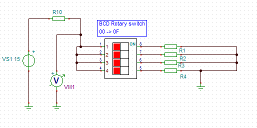

jetzt stehe ich gerade auf dem schlauch, weil mir nichts einfällt.
im obigen bild seht ihr eine kleine schaltung.
der dip-switch ist eigentlich nur ein equivalent zu einem 4bit-rotary
switch.
also ein drehbarer stufenschalter , den man zwischen 00 und 0f
einstellen kann.
nun wollteich die widerstände so auslegen, dass die eingangsspannung
durch die schalterstellung zwischen 15 und 0volt in etwa gleichen stufen
geteilt wird um dann die schalterstellung mit einem adc einzulesen.
leider komme ich bei der ermittlung der widerstandswerte nicht weiter.
wer kann helfen ?

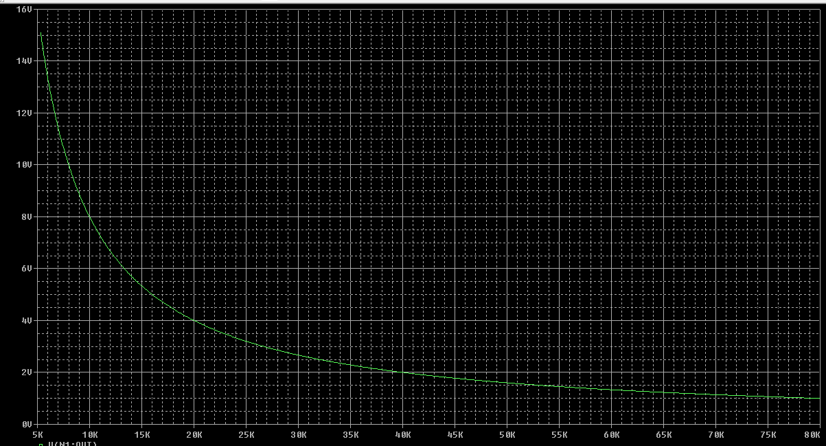

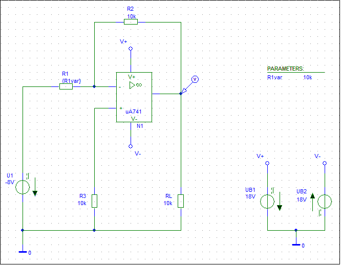

Anders würde aber ein nachgeschalteter invertierender OP mit gewichteten
Widerständen gehen.
Die Verstärkung des OP berechnet sich ja zu -R2/R1. Wenn man jetzt R2
(das ist der vom Ausgang zum negativen Input) mit 1k annimmt, und die
R1' als deine 4 Widerstände, da könnten deine 4 Widerstände dann z.B.
1k, 2k, 4k, und 8k betragen. Damit ergeben sich dann Stufungen von 0 bis
15V in 1V-Schritten.
Der positive Input des OP als Masse angenommen, müßten die Schalter auf
8V geschaltet werden oder offen bleiben.
Dank des invertierenden OP, muß man die Spannungen nochmals invertieren,
oder aber die Schalter auf -8V legen.
Ich hab das gerade mal so durchdacht und grob überschlagen, das sollte
so gehen. Wenn noch ein Fehler drin war: Goto Anfang. ;-)
Ein Bild wäre sicher besser. Mal sehen, ob ich so ne Skizze auf die
Schnelle hin bekomme...

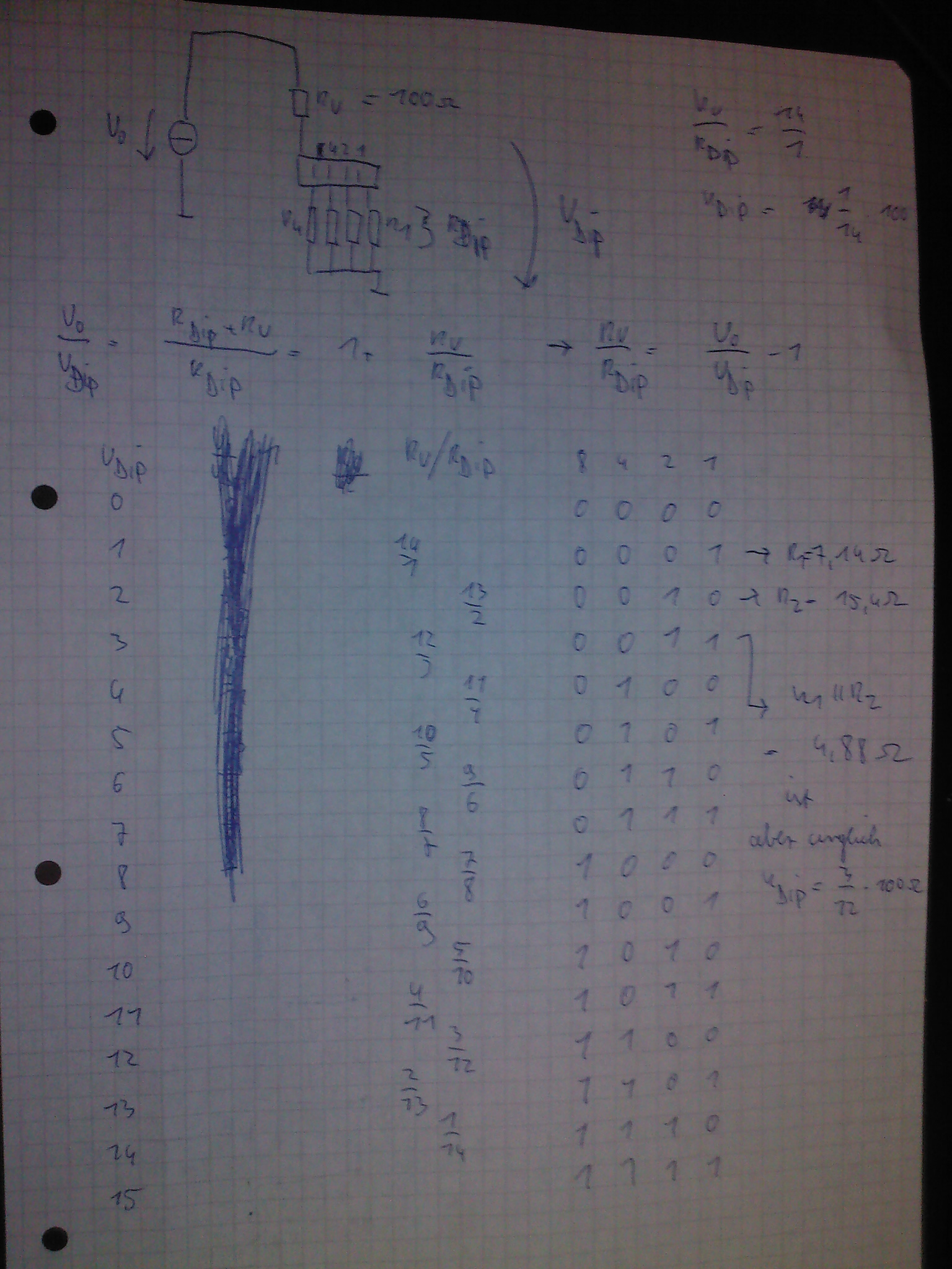

habs al per hand gerechnet, und meine meinung ist, dass du mit der
obigen schaltung kein lineares verhalten für den bcd code hinbekommst.
kurz gesagt: wenn "schalter BCD1" R1 ergibt und "schalter BCD" R2 usw.
dann ist zB der wert "4" nicht R1+R2 sonder R1 p R2. das macht die sache
mathematisch unmöglich.

hallo frank,
leider konnte ich dein foto nicht wirklich lesen... es war etwas dunkel
und nun zu dir lieber  Wilhelm Ferkes

OP #1612917
hallo nochmal,
das problem ist jetzt gelöst. was ich zeitpunkt der fragestellung noch
nicht wusste, ist dass mein hex-switch nicht nur einen common-anschluss
hat sondern auch einen -invers-common.
durch den neu entdeckten anschluss ist es also dann doch möglich
geworden den switch als r2r netzwerk zu beschalten.
das wars dann eigentlich.
und nochmal zur erklärung, worum es eigentlich geht:
mein hextswitch-r2r sitzt nun zwichen avcc und gnd. am ausgang des r2r
sitz ein adc(mit vref = avcc) . beim einschalten des micro wird dann die
spannung gemessen , die mit dem hexswitch eingestellt wurde.
dadurch kann die schaltung in dem jeweiligen der 16
betriebsmöglichkeiten starten.
