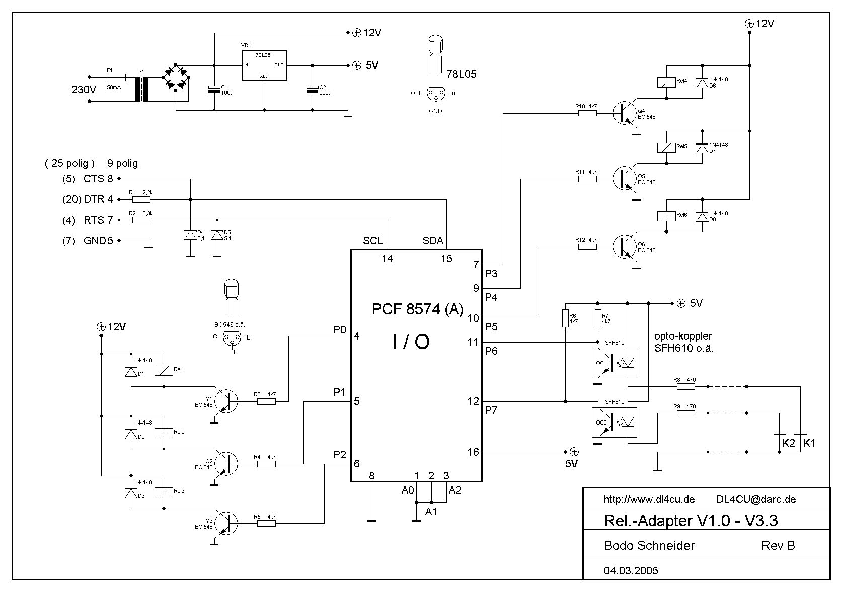

Ich habe eine Relaiskarte mit einem PCF8574 auf der sich 6 Relais
befinden. Angeschlossen wird diese an den RS232 Anschluss. Diese Karte
ist ein Eigenbau und die Software wurde in Delphi programmiert. Davon
habe ich nun erst mal gar keine Ahnung. Ich möchte diese Karte im ersten
Schritt mit Vb 6 oder Vb 2008 ansteuern. Meine Bitte. Kann mich jemand

Ich habe folgend die Beschreibung zur Platine eingefügt, vielleicht ist
diese aufschlussreicher als meine Beschreibung. Ansonsten ist die Karte
auf www.dl4cu.de (Relais-Adapter V4.1b I2C)zu sehen.
Zur Schnittstelle: Ist dann mein erster Fehler! Anschluss erfolgt dann
über die serielle Schnittstelle. Sorry!
Beschreibung:
Herzstück des Adapters ist der Chip PCF8574. Es ist ein I2C-Bus-Baustein
8-Bit-Port Interface. Der I2C-BUS wird im PC mit der seriellen
Schnittstelle mittels Software realisiert. Der 8574 benötigt eine
Betriebsspannung von 5 V. Die Relais werden über Transistoren geschaltet
- entsprechend der Relaistypen muss die Stromversorgung 12 oder 24 V
liefern. Die 2 Eingänge werden über Opto-Koppler betrieben.

von Falk B. (falk)
@  Andre Smolka (andres)
Schaltplan siehe Anhang, für alle Mitleser.

von Falk B. (falk)
Hmm, wenn man sich den Schaltplan mal ansieht, dann ist der etwas buggy.
Die Relaisansteuerung klappt nur durch Glück. Denn der PCF 8574 hat Open
Kollektor Ausgänge, die typ. nur 0,1mA liefern.
Warum schalten die Relais doch? Ganz einfach. Beim Umschalten auf HIGH
liefen die kurzzeitig 1mA, das reicht, um die Relais anziehen zu lassen.
Danach braucht man deutlich weniger Strom, um sie angezogen zu halten.
Naja.
Die Stromversorgung für die Optokopper hat KEINE [[Galvanische
Trennung]]. Damit sind die Optokoppler witzlos!
MfG
Falk
P S Einfacher ist wahrscheinlich die Nutzung der anderen Relaiskarte mit
echter RS232 Anbindung, die sollte deutlich einfacher zu steuern sein.
